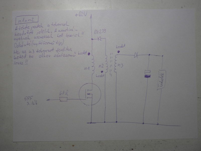

(#) mex válasza szabi83 hozzászólására (») Jún 7, 2006 /
Ezek a menetszámok csak az "odafutó"-kapcsolásnál érványesek. A "visszafutó-flyback tipusú tápnál szekunder oldalon kb7x nagyobb fesz keletkezik az áttételi arányhoz képest. Ekecs most érdekes formába:oda-visszafutó üzemmódba használja,mivel egyenirányitás nélkül ohmos terhelést kötött rá. visszafutáskor az izzók nem tudják felemészteni a hirtelen impulzust igy ez visszahatva a fetre annak zenerjén keresztül záródik testre feleslegesen melegitve az eszközt. Na persze ezenkivül a nem megfelelő Al értékű vas,a rosszul megválasztott freki is befolyásolja avégeredményt.
(#) ekecs válasza mex hozzászólására (») Jún 7, 2006 /
Tényleg erre nem is gondoltam pedig elolvastam a könyvből ezt a rész ű... És mi van akkor ha én úgy egyenirányítom ahogy szokták földkivezetéses szekunder, két schotki után + aföld meg a föld szürés......az melyik az a záró vagy a nyitó??
(#) szabi83 válasza mex hozzászólására (») Jún 7, 2006 /
:yes: :yes:
(#) ekecs válasza ekecs hozzászólására (») Jún 7, 2006 /
Nah most akkor az melyik? Nyitó,záró? Én a könyvből azt vettem ki hogyha "rendesen" van a dióda akkor nyitó ha fordítva akkor záró..de lehet hogy én nem értem ....
(#) mex válasza ekecs hozzászólására (») Jún 7, 2006 /
Itt egy skicc.
