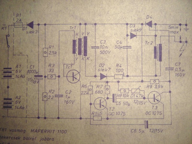

(#) meslac válasza Noémic hozzászólására (») Nov 11, 2008 /
Ez biztos működik, igaz gyári és nagyon régi, kis alkatrész korszerűsítéssel használható (még germánium tranzisztoros). A teljesítményéről annyit, gyári ajánlás szerint 400 méternél hosszabb vezetékkel kell használni.
