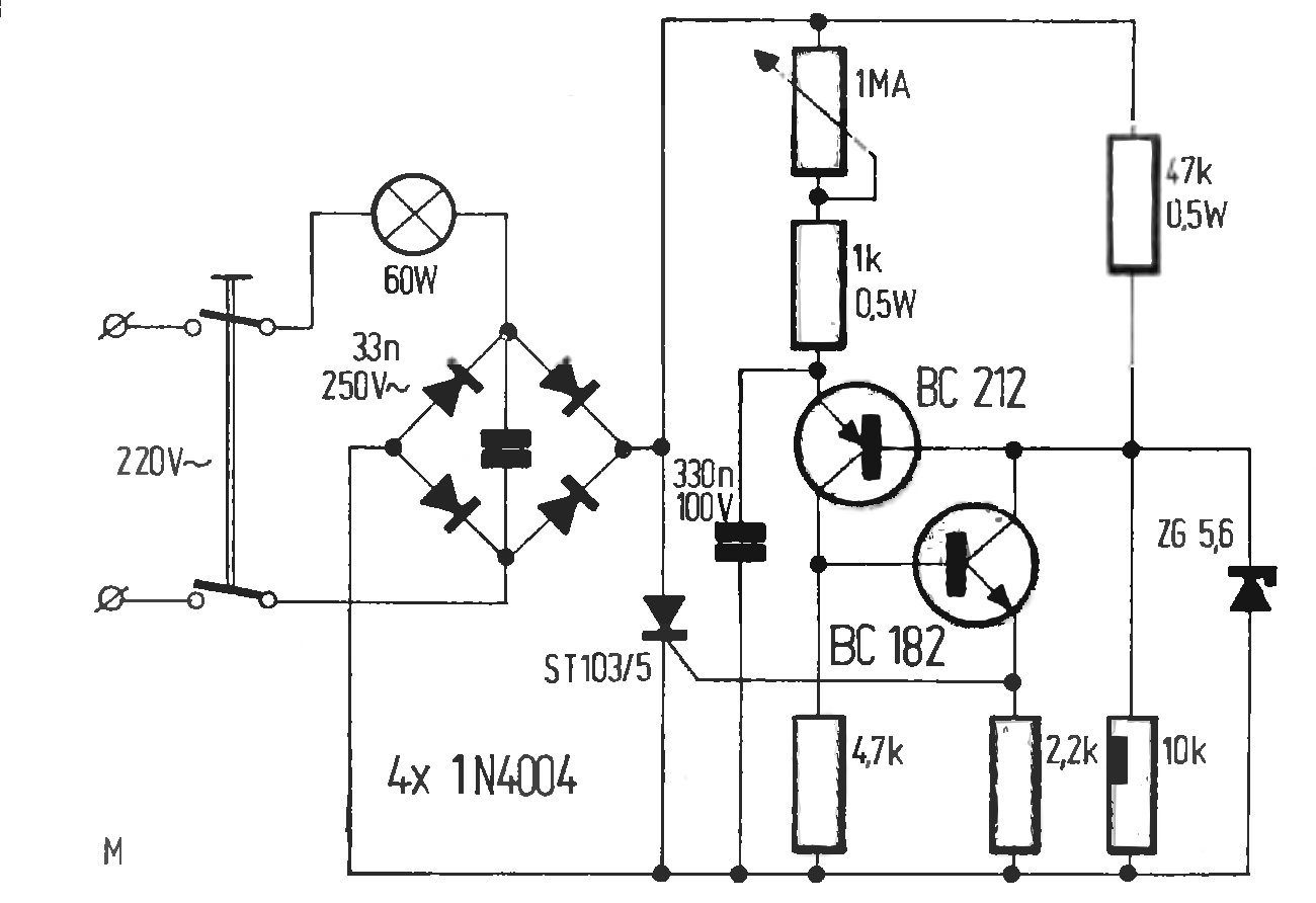

Azért gondold át az áramkör működését mielőtt össze-vissza próbálkozol! Ha megnézed a kapcsolást, amit küldtem, rájöhetsz hogy ha az izzó után van bármi zárlat, nem lehet gond, maximum világít az izzó! Az izzó előtt van a kapcsoló, egy zavarszűrő kondi meg a foglalat vezetékkel! Csak ezekben lehet a hiba! Szedd ki a zavarszűrőkondit, hagyd ki a kapcsolót, ellenőrizd a vezetéket a foglalathoz és a foglalat bekötését! Más gond nem lehet!

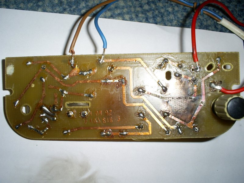

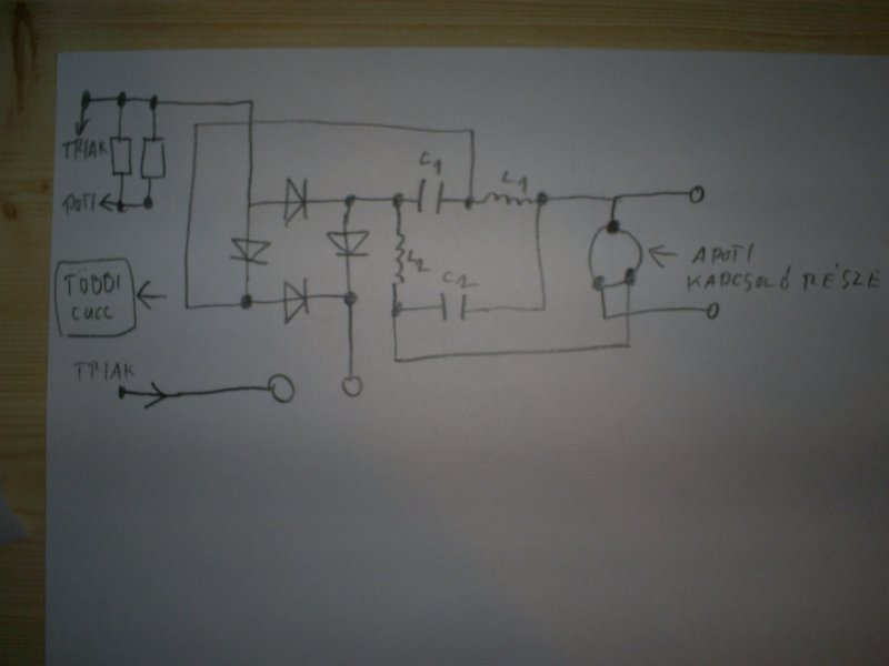

Felvettem a kapcsi rajz egy részét! Rajta van a 4 pont ahova vezetéket lehet kötni a panelen! Megjelöltem filcel de anyi eszem nem volt hogy ráírjam a bekötést!
Csatoltam a rajzot! Ha valaki meg tudja mondani a bekötést annak nagyon hálás lennék!UI: Hogy hogyan működik a kapcsoló a potin, arra még nem sikerült rájönni!
Jah most látom hogy 2 csomópontot kihagyatam a rajzból! Elnézést kérek!

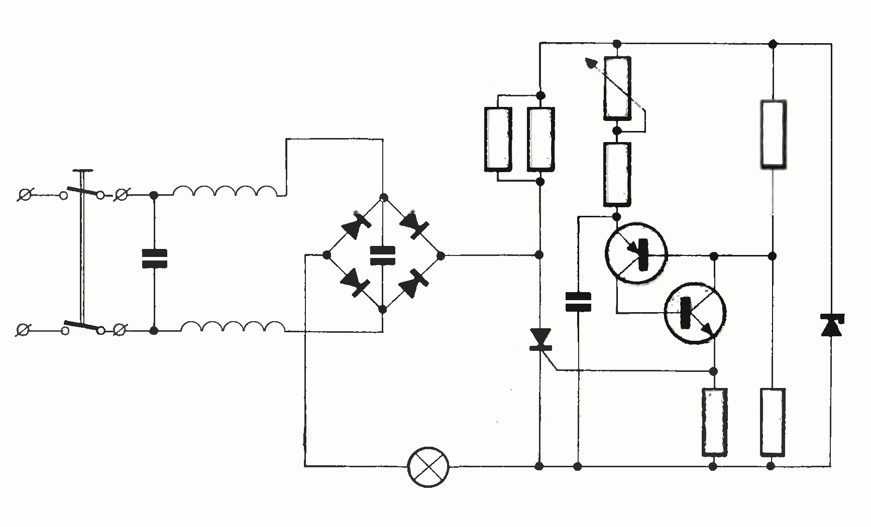

Na visszarajzoltam a lámpádat!
Remélem nem néztem el semmit! Alapban a hibalehetőség nem változott semmit: a két fehér kondit kiveheted a próba idejére! Ezután csak a kapcsoló, a diódahíd, vagy a foglalat okozhat zárlatot! Ez már senkinek sem okozhat gondot!
Köszi a segítséget! Így már simán be tudtam kötni! Viszont van egy kis gixer! Először levettem a két kondit úgy próbáltam! Kismegszakító lekapcsolt! Vissza fel! Kikötöttem a kapcsolóból az egyik vezetéket, mivel úgy volt megoldva hogy egyik oldal csak rövidre zárva a másik meg kapcsolva ha jól láttam! Kikötöttem a közösített részt! Újra próba! Ekkor már nem ment el az áram, de a 2 tekercs az szó szerint felrobbant! Tulajdonképp fontos hogy benne legyen az áramkörbe ez a 2 tekercs? És mi okozhatta hogy szó szerint felrobbantak? A foglalat jó! Az izzó pedig 25W amit ennek az áramkörnek tuti birnia kéne!
Ha megnézed a rajzot, ha jól kötötted be, csak az okozhat ilyesmit, ami az izzó előtt van(feltételezem jó izzót raktál bele! Az a két tekercs a két kondival egy zavarszűrőt képez, a végén érdemes lesz bele rakni valamit! DE most szerintem dobd ki belőle a diódahidat, tegyél bele újat, vagy akár 4 db 1N4007-ból is felépítheted! A kapcsolót is hagyd ki!

Egyébként még a nyákon a fólia is szétszállt! Csatolok egy képet! A 2 piros vezetéken kapja a tápot, a másik kettő pedig megy az izzóhoz! Vagy azt akarod mondani hogy a diódahíd most ment tönkre? Végülis van 1n4007-em!
Az a diódahídhoz megy a bemenettől!
Vedd ki a diódahidat, es ha úgy nem csapja le az automatát, nem ég el, tegyél bele 4db 1N4007-et!

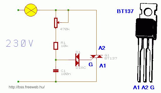

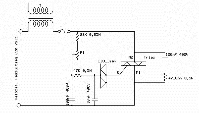

Hát nem vagy semmi! Na próbálj választani ezek közül!
Az első az teccik! Mintha egyszerűbb volna egy kicsit mint az orosz kapcsolás
C-nek gondolom 250V osnak kell lennie. P1 hány wattos ellenállás legyen? |
