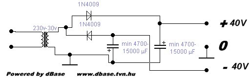

viszont ennek az "egyenirányításnak" semmi értelme nézzetek már rá jobban!!!! minek párhuzamosan 2 dióda ráadásul mind2 ág diódáig "ugyanarra néznek"

Igen teljesen igazatok van! Itt a jó javított rajz!
Az előbbi válasz
