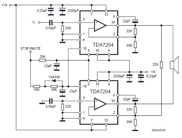

Lenne pár kérdésem. TDA7294-et aki megépitette hidba kötve, az mekkora tápot használ? +- hány volt? és hány VA? És hogy szól? A sima nem hidalt TDA-hoz képet? Válaszokat köszi. Üdv.: tibiiii00
Kb. 4-szer úgy szól. Én +-40ről tesztelgettem.

Na és hány VA-es trafóról
a datasheet-ben nem 40V ot irnak a hidasnak hanem 24-et azt hiszem. És a 40 el tarósan birja? és mennyire melegszik a akkor?
Nekem is a Pedró küldte.Ha 1-et visszalapozol megtalálod a (#306277) bejegyzésben
Én legutóbb +/- 41V-ot mértem az enyémen, 233V-os hálózati fesz mellett (sajnos ez mifelénk van amikor csak 226V). 300 VA-es trafója van és 2x14db 4700µF-os kondi a pufferja.Az nem tom hogyan szól egy szimpla 7294, ez viszont hatalmas nagyot tud dörrenni

Még pár kérdés. Mekkora bordára szerelted? és mennnyire melegszik? És tejleseitményben kb mit tud? Mekkora hagszórót érdemes hozzá kötni és hány ohmosat? köszi üdv.: tibiiii00
A mellékelt képen jól látszik a hűtése.
Ezzel szinte semennyire sem melegszik, még akár plusz 3 ilyen modult is kitudna szolgálni. A 12 cm-es ventillátor nékül kb 50C-ra melegítette a hűtőbordát. Teljesítményben +/-40V-ról kb 200W szinusz ad le, (persze csak akkor ha erős a táp és nem esik le a feszültsége a 3,5 A-es tápágankénti áram hatására). Mindenképpen erős, megbízható hangszórót szabad csak rákötni, ami ehez a teljesítményhez való!Én csak mélysugárzóval használom.8 Ohm-os hsz.-val használd!

A hidalt változatnak mekkora a nyugalmi áramfelvéle? és fesz mérhető a kimenteken? Nem tud valaki egy jól működő kivezérlésjelzőt nyákkal együt? Nem baj ha sztereo olya 10 led körüli érdekelne! Előre is köszi
Azt nem tom hogy pontosan mekkora pufferrkapacítás volna elégséges.Nálam az volt a méretezési szempont, hogy mennyi fér el a dobozban, a többi alkatrésszel együtt és a lehető legkisebb költség mellett.(kb 5000 Ft volt az egész pufferblokk) Így lett 2x14 db 4700uF, azaz 65800 µF tápáganként. Ez elegendő. Legalább is teljes kihajtás és alapos kínzás mellet sem produkált még pufferhiányra utaló jelenséget
A kimenetén mérhető néhány mV. Ennek nincs sok jelentősége, legfeljebb csak egy túlérzékeny hangszóróvédő áramkör esetén okozhat nemkívánt védelmi működést. :yes:
Közben éppen szerelgetem ezt az erősítőt, és a kedvedért mértem egy kimeneti feszt
8,3 és 10,5 mV között pörögnek a számok a műszeremen.Ez az érték példányonként más-más is lehet.
Tudom ,hogy itt megtalálhatom de 75 oldalt átolvasni nem kevés idő. +-30V tápom van eléggé sújos darab 3A biztosan kijön belöle. Sztereó végfokot akarok építeni hozzá ,először a tda2030 -ra gondoltam , de annak +- 18V max feszt lehet adni. Tudna adni valaki egy kipróbált rajzot , a TDA7294-hez ? Nyák sem lenne baj. Ezer köszönet.

Ugye, az "ökörszabály" 1000µF/A, amit kiegészítésre került azzal, hogy "hangfrekvencia esetén legalább ennek kétszerese kell" Házi szélessávhoz tehát 100W-re nagyon elegendőnek kell lenni 2x10.000uF. Ám szubhoz ez kevés. Minél hosszabb a hullám, annál több az energiaigény. 20Hz esetén - ha jól számoltam - több méteres a hullám... Tehát a javaslatom az, hogy szuberősítőhöz (és mindegy, hogy 7294, tranyós, fet-es, igbt-s vagy akármi) eff. 100W-hoz tápáganként 20.000uF, PA-hoz minimum ennek másfélszerese. Amúgy szerintem amikor egy egy 46-os lábú dobos Rock Ludwig dobcucca nagydobját kéne hangosítani, akkor már nem watt-ról kéne beszélni, hanem joule-ről. Hangosítás nélkül is jócskán 100 dB fölött van a nagydob-ütés, ami olyan meredekségű felfutó élt produkál, hogy a kihangosításnál a watt/s paraméter hirtelenjében a leglényegesebb dolog lesz a világon
köszi ,pont ilyenre gondoltam, közben itt a fórumon megtaláltam a nyákot meg mindent hozzá.
