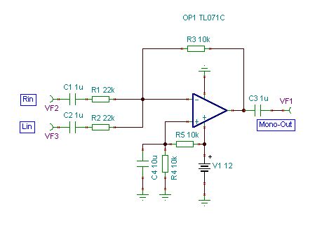

Jelösszegzőt szeretnék összedobni, ami két sztereo csatorna jelét egyesíti monoba. Végfok elé kellene, hogyan lehetne megvalósítani?

Alapvetően, ha nem számít a csillapítás, akkor két ellenállással is megteheted.
Vagy elkészíted a rajz alapján az összegzőt.
Ha zavar a fázisfordítás, még egy invertáló erősítő fokozatot kötsz utána.
