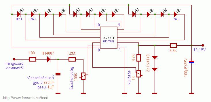

(#) aderka hozzászólása Nov 19, 2008 /
Szerintetek ebből a kapcsolásból nem felesleges egy két elem?
(#) mex válasza aderka hozzászólására (») Nov 19, 2008 /
Nem. Ha a két sorbakötött diódára gondolsz azok egy "referenciaforrásnak" is felfoghatók,a tervező szándéka szerint. A két diódán eső feszültséget leosztva a potival állitható be a nullpont,azaz kivezérlés nélkül ne világitson egy led sem. Az már más tészta,hogy a diódák nyitófeszültsége hőmérsékletfüggő,és elmászhat a beállitott érték,de ide megfelel.
(#) aderka válasza mex hozzászólására (») Nov 19, 2008 /
Akkor jó, megépítem!
(#) lapose válasza aderka hozzászólására (») Nov 19, 2008 /
Mire akarod használni?
Kivezérlésjelzésre nem a legjobb, mert lineáris!
Persze ha van IC, akkor oké!

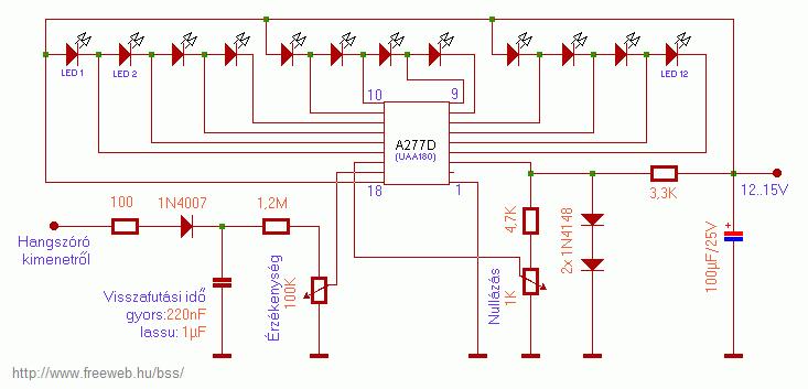

(#) aderka hozzászólása Nov 20, 2008 /
Lenne még 1 kérdésem.. Ez a kapcsolás elé kell erősítés? Mert megépítettem, de a LED-ek még csak meg sem villannak. Küldöm a kapcsolást ujra ne keljen megkeresni
(#) aderka válasza (Felhasználó 13571) hozzászólására (») Nov 20, 2008 /
Ha a bemenetre, a Hangfal kimenetéről egy fülhallgató zsinorral jövök, aminek csak az egyik felét használom és abbol is a kék zsinort az jo? Mert azt kötöttem bementnek..
(#) mex válasza aderka hozzászólására (») Nov 20, 2008 /
A hangfal pozitivot kösd a bemenetre,a negativot pedig a kivezérlésmérőd testpontjára kösd.
Működik. Az áramkör egy része rosszul volt bekötve.. És még annyi volt, hogy a bemenő jelet jól oda kell szórítani a vezetékhez, és az 1N4007-es Diodát is kivettem az áramkörből, igy működik! Köszönöm mindenkinek a HELP-et.
