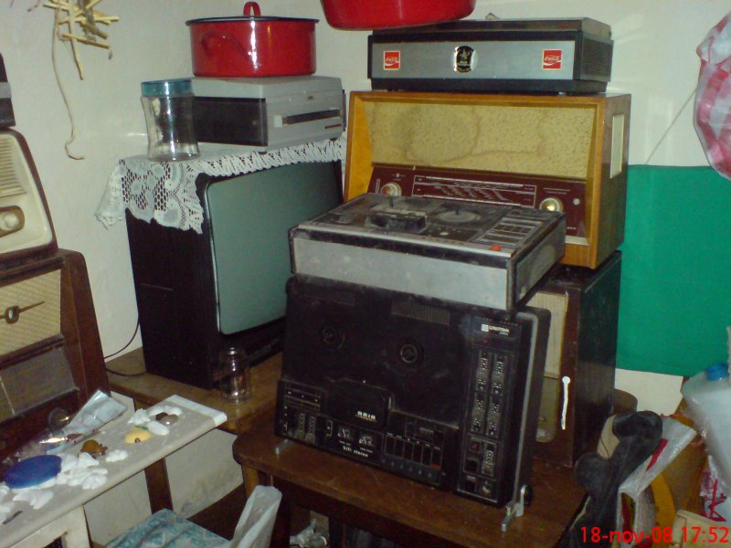

				Sziasztok! nemvagyok még egyenlőre az a nagy "fórumozó" itt köztetek de gontoltam szerény gyűjteményemet meg osztom veletek, mert a csöves dolgok engem is igen csak érdekelnek, ezek a készülékeknek a nagy része fel újításra vár, én meg a műhelyre várok   amúgy  1-2 hozzászólásnak nagyon örülnék
				 mert a csöves dolgok engem is igen csak érdekelnek, és a tranzisztorosak is, mint az orsós magnetofon.
