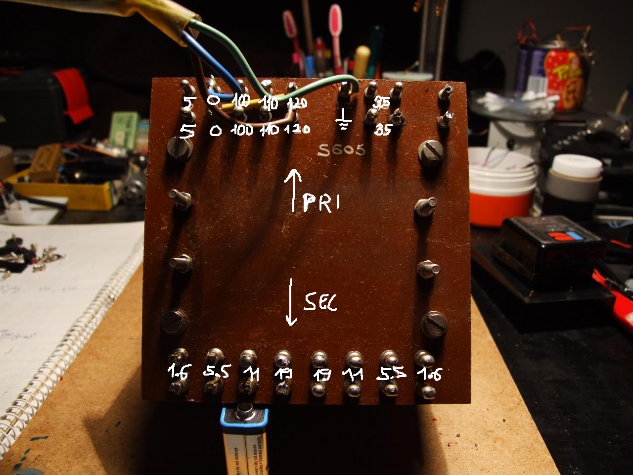

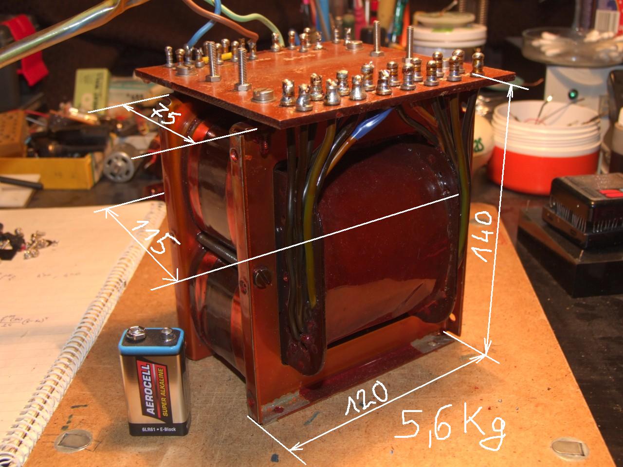

(#) MolnarG hozzászólása Dec 7, 2008 /
Kaptam két trafot, de nem tudom milyen teljesítményűek. A nagyobbik (a két képen) primer oldalán d=0.5mm -esek a drótok a szekunder oldalán pedig d=2mm -esek. A primer oldalán még van kétszer 35V elkülönítve az is 0.5 ös, de nem tudom, hogy az is szekunder-e.
A kisebbik trafo egy toroid külső átmérő: 110mm, belső átméő: 35mm, magasság: 4 mm, primer: d=0.5mm, szekunderek (2x9V): d=2mm és 1.9kg.
(#) lapose válasza MolnarG hozzászólására (») Dec 7, 2008 /
A képek alapján a mag az SE130B-re hasonlít, az kb. 250-300VA-es, de ahhoz vékony a 0.5mm-es primer(max 150VA)! Olyan 0.8mm-as huzal kellene!

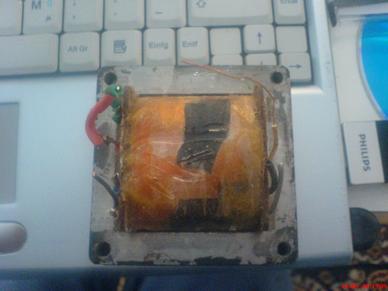

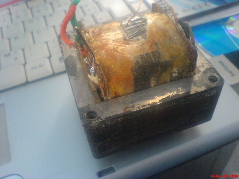

(#) Ricsi89 hozzászólása Dec 14, 2008 /
Helló!
van egy (illetve kettő) a képen látható trafóból. Az lenne a kérdésem, hogy hogyan tudnám lehámozni róla a vasmagot. EI lemezes trafót már szedtem szét, de ezt nem tudom hogyan lehetne szétszedni. Valami trutyival össze van folyatva az egész.

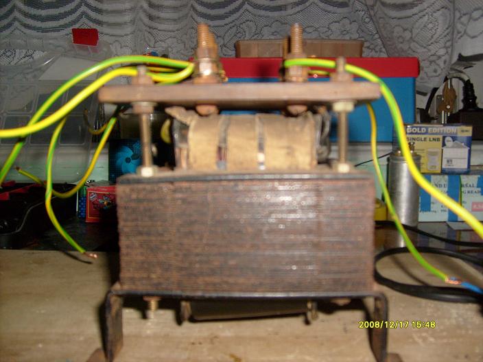

(#) ZPKing hozzászólása Dec 30, 2008 /
Adott egy 230/24-voltos trafó!
DE nem tudom mekkora a teljesítménye.
Hogy tudom ez megmérni vagy kiszámolni mért adatokból?
Köszi
(#) lapose válasza ZPKing hozzászólására (») Dec 30, 2008 /
Ez az adat nagyon kevés, ehhez mérten szűk is a válasz:
Ha hozzáférsz a primer tekercs végéhez mérd meg az átmérőjét, abból ki tudod számolni mekkora a keresztmetszete! Ezt megszorozva 2.5-3A/mm^2-es áramsűrűséggel, szorozva a primer feszültséggel, megkapod a közelítő teljesítményt!
Vagy magméretből lehet visszaszámolni a teljesítményt!
(#) ZPKing válasza lapose hozzászólására (») Dec 30, 2008 /
Úgy kaptam csak azt tudta megmondani melyik a 230as vezeték meg hogy 24 volt jön le meg kb ra hogy 50 W lehet.
Ha rámérek a 230 felöli két vezetékre és mérek 98 ohm-ot? az mond esetleg valamit?
mit mérjek le a a vasmag keresztemetszetén?
tettem fele egy képet róla. amúgy lemezes vasmagjavan.
