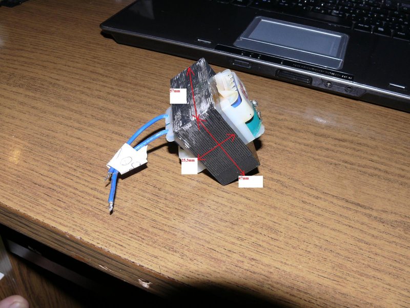

Mérd meg a vasmag magasságát, szélességét, meg a lemezelés vastagságát!
(#) ZPKing válasza lapose hozzászólására (») Dec 31, 2008 /
Lemértem.
Ráírtam a képre a mérteket remélem olvasható.
hú nem igazán fentről lefelé 57mm 25,3 mm 47mm
(#) lapose válasza ZPKing hozzászólására (») Dec 31, 2008 /
Kb. 20VA
(#) foxi63 válasza ZPKing hozzászólására (») Dec 31, 2008 /
Még mindíg nem jó!!!
A tekercsben lévő vasmag keresztmetszete kell, illetve a külső is jó, de annak a 2X ese van "belül"
Saccolás szinten egy trafó teljesítménye a keresztmetszetének négyzete Wattokban. Pl. 4 cm2 vaskeresztmetszet 16W . de ez tényleg sacc, de jó közelítést ad, hogy mire is lenne alkalmas....
(#) lapose válasza foxi63 hozzászólására (») Dec 31, 2008 /
Érdemes számolás előtt legalább egy 0.9 szorzót alkalmazni a veszteségek miatt!
Ez a számítás csak a hagyományos vasakra jó, hiperszilre, és toroidra nem!

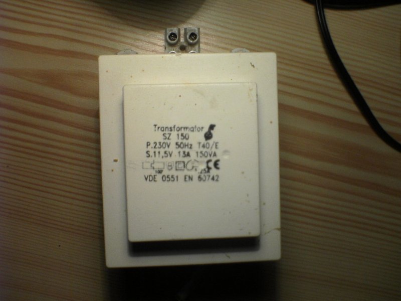

Sziasztok segítséget kérek..
Van 1 nagyon jó kis trafóm ˙(sz 11,5v és 13A)
a kérdésem az lenne, hogy mért van az ,hogyha a szekunder oldalt műszerrel mérem és a szigetelt műszervezeték egyikét megfogom akkor nagyobb feszt mér???????
Válaszokat előre is köszönöm.
(#) lapose válasza wer hozzászólására (») Jan 1, 2009 /
Valószínű, hogy mikor megfogod a vezetéket hálózati brummot viszel be a mérőkörbe, és az hamisítja meg a mérést!

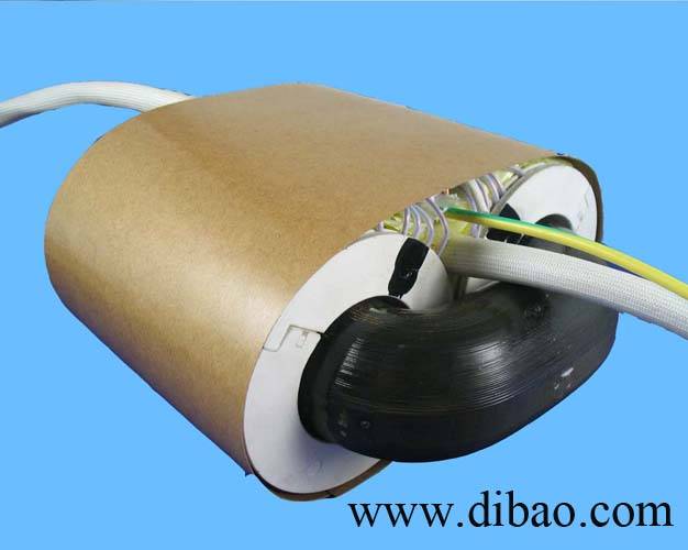

(#) lapose válasza szamóca hozzászólására (») Jan 1, 2009 /
A R-coremag nem új találmány, egy nagyon jó mag!
Tulajdonképpen egy speciális tekercselt vasmag, aminek kör a keresztmetszete, a csévetestek ezért körbefordíthatók rajta. Előszeretettel használják csöves erősítőkhöz kimenőnek!

(#) mex válasza lapose hozzászólására (») Jan 1, 2009 /
Hogyan tekercselik? Úgy mint a toroidot,vagy a csévét forgatják? Momentán nem látok sok különbséget a toroid és eközt.

(#) lapose válasza mex hozzászólására (») Jan 1, 2009 /
Úgy tekercselik a magot mint a toroidot vagy a hiprszilt, tekercselt magú vas.
Viszont a vaskeresztmetszet kör alakú, alakja a hiperszilre hasonlít de nem vágják ketté. A csévetest köt alakú, és valójában úgy tekercselik meg, hogy forgatják rajta a csévetestet!
Szia. A mag gyártásáról is lehetne egy misét kanyaritani,ha jobban belegondolsz. Emlékeztet egy feladatra aholis hulladék nélkül kellett megvalósitani egy hasonló szalagot aminek a szélessége változó volt. De a legfőbb előnye akkor mégiscsak a könyebb tekercselésében rejlik a toroidmaggal szemben.
Ebben igazad van!
Előnye a hiperszillel: nincs kettévágva a vas.
A toroiddal: könnyeb tekercselni.
Kérdés, hogy van-e előnye vagy hátránya abból a szempontból, hogy a vas keresztmetszete kör alakú?
