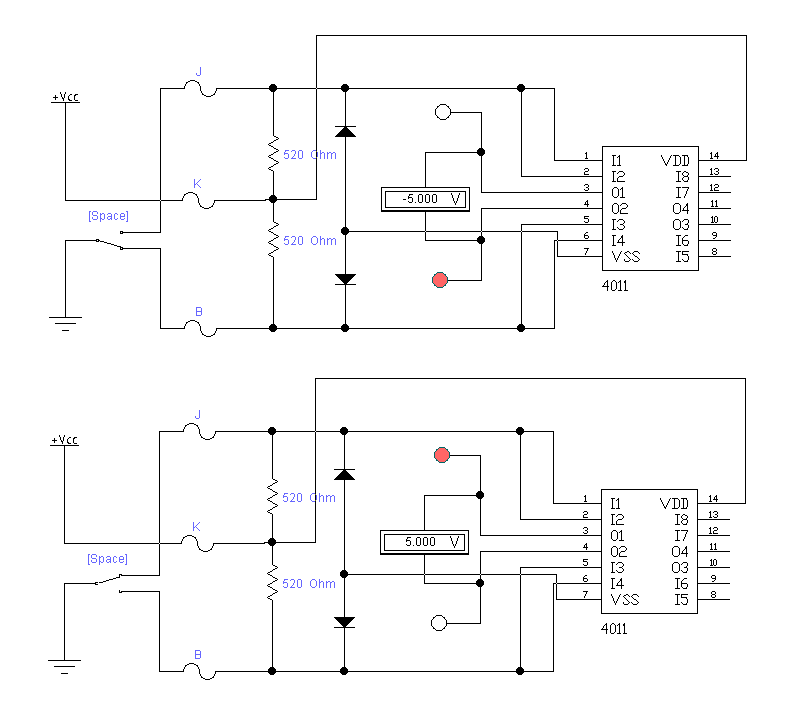

Áramkört szeretnék csinálni, ami az alábbi feladatot oldja meg: forrás: J-K-B, ahol J=(Jobb) 0 Volt, K=közös, B=(Bal) 0 Volt Fenti forráson a K mindig magas (+5V), a J és B kapcsolható, de egyszerre csak ez egyik aktív tehát JK vagy KB...(ezzel pl lehet 2 izzót felváltva villogtatni) Namármost, ebből kéne nékem egy motort vezérelni, tehát a polaritásváltást kéne megoldanom... Tudna valaki segíteni? Előre is köszönöm... (relés megoldás nem jó)

Adva van egy áramforrás: J-K-B (a jelentéseket már leírtam) Ez ugye 3 vezetéket jelent, a középső (K) a közös (+), a szélsők a kapcsolástól függően 0-ra zárnak, de egyszerre csak az egyik! Ha erre pl 2 izzót kötök (JK-ra az egyiket és KB-re a másikat), akkor kapcsolás esetén vagy az egyik vagy a másik világít, egyszerre sosem. A fenti példával csak az áramforrás paramétereit akartam demonstrálni. A feladat az, hogy e 3 vezetékből kéne csinálni kettőt, de úgy, hogy a már említett kapcsolás esetén polaritást váltsanak, tehát JK kapcsolása esetén balra, KB kapcsolása esetén jobbra forogjon egy motor.

Ok, mivel elég általánossan fogalmaztál, legyen általános válasz:
J K B Felejtsd el a K vezetéket és J,B közé kösd a DC motort Ha: J:5V B:5V nem megy semerre Ha: J:0V B:5V akkor megy jobbra a motor (egy irányba forog a DC motor) Ha: J:5V B:0v akkor a DC motor irányt vált és megy balra. Amire a többiek céloztak az a védelem meg vezérlés. Ha fontos számolj fele, de ez az alkatrészeid paramétereitől függ.
Szerintem te erre gondoltál. A Voltmérő a motort helyettesíti. persze csak pici 5V-os DC motor jöhet szóba. Az áramkör öntápláló. A képen kétszer szerepel, a két állásnak megfelelően. És ugyebár a hullámos vezetéktől jobbra esőt kell csak megépíteni a többi a teszt miatt van. Meg a két indikátor pont is csak teszt miatt van. Erre gondoltál?
Ez csak akkor járható, ha a J-K ág felmegy 5V-ra, ha csak szakadásba megy vagy "Z"-be akkor már nem fog működni és akkor az kell amit rajzoltam.
Persze nagyobb teljesítmény esetére az IC kimenet után tranyó kell.

"Mechanikával elég lenne egy darab 3 állású kétáramkörös kapcsoló."...igen, de mi kapcsolná a mechanikát?...ám a mechanikus megoldás - mint írtam - nem jó. "Ja és mekkora áramokról beszélönk mekkora feszültségen?" +5V és 0V, a max terhelés 0,5A "Azt a cirmost..." Köszönöm a linket, még olvasom... "mondjuk le kéne írnod, hogy milyen motor..." Sima, egyszerű pl 5 V-os DC motor 2 vezetékkel, polaritásváltásra változik a forgásirány..semmi különös...legyen mondjuk...magnóból kiszerelt motor (és mivel ez csak példa, kérem, hogy ne feszegessük, hogy a magnómotor az 6..7..8...akárhány V-os) A ki manetek (forrás) max terhelhetősége 0,5A "Ok, mivel elég általánossan fogalmaztál, legyen általános válasz: J K B Felejtsd el a K vezetéket és J,B közé kösd a DC motort Ha: J:5V B:5V" A "K" vezetéket nem szívesen felejteném el, mivel az az egyetlen folyamatos pont +5V-tal. Éppen azért K a jele, mert (K)özös. Másrészt, mint írtam, a J és B csak 0 vagy "semmi" /nem kapcsolt értéket vehet fel. Ebőől adódóan tehát a kimenet mindíg: JK VAGY(!) KB, ahol J=0V, K=+5V, illletve kapcsolás esetén K=+5V, B=0V. Action2K! Köszönöm a rajzot, de így lesőre nem látom még át...rajta leszek, hogy megértsem. Addigis próbálok rajzolni egy ábrát, ami talán jobban szemlélteti a problémát... Köszönöm az eddigi tanácsokat is..remélem eljutunk a legegyszerűbb, legjobb megoldáshoz is...
