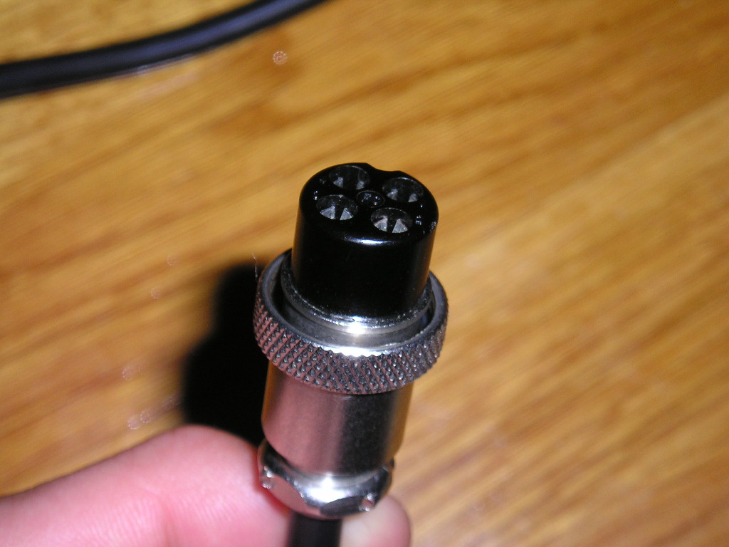

Meg tudná nekem mondani valaki, hogy ez milyen csatlakozó és mennyibe kerül hozzá az aljzat!

szentem ez lesz az...
CB-miki csati lásd itt:
elektroart link

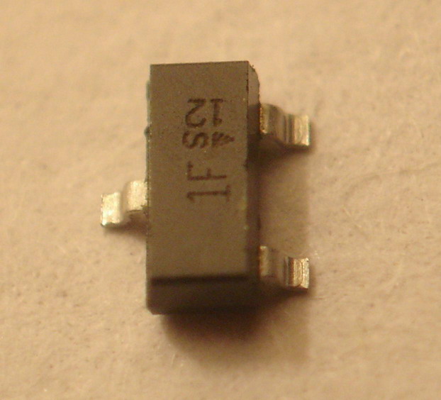

Valaki elárulná nekem, hogy az smd bc182-nek mi a láb bekötése és mi a tokozás neve?
Sürgős lenne.
Köszönettel tomee.
(#) szabi83 válasza Tomee hozzászólására (») Jún 29, 2006 /
tokozása:
SMD SOT-23
itt vannak ilyennek..
bc182-st nem talátam én..
üdv

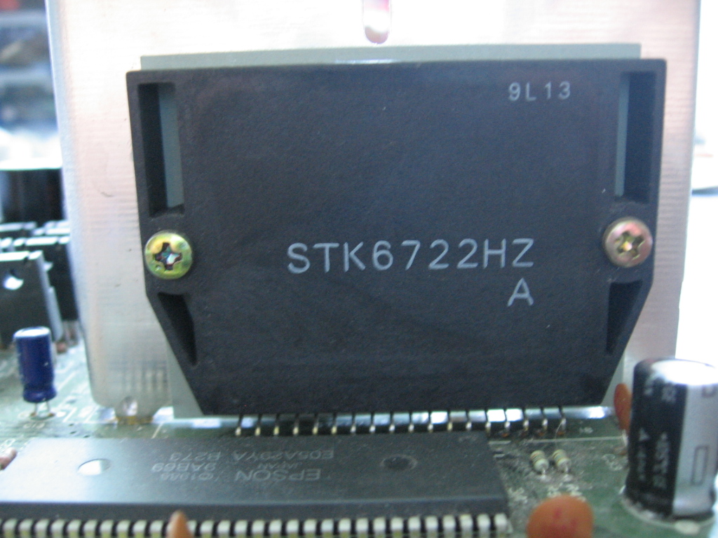

Valaki meg tudná mondani, hogy milyen IC az STK6722HZ ? egy epson nyomtatóból való. Kerestem már datasheet-en is, de nem találok róla semmit. Egy adatlap jó lenne róla. Előre is köszi.
(#) Báddzsó válasza Sanyi87 hozzászólására (») Júl 7, 2006 /
ennyit találtam róla ~10 sec alatt :
Part Number = STK6722H
Manufacturer Name = Sanyo Semiconductor
Average Price = 18.7698
Description = General-Purpose Stepper Motor Circuit - 4-Phase Stepping Unipolar Motor driver
I(out) Max. = 1.5
Nom. Supp (V) = 45
Package = SIP
