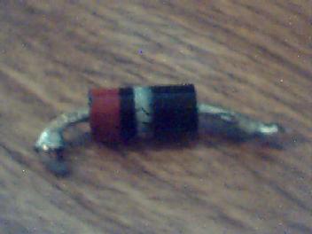

Hy!
van itthon egypár diódám de nincs rá írva semmi.
teszek fel egy képet ide, de elég rossz a képminőség mert webcammal lett készítve
a színek balról jobbra: piros,fekete,fehér,fekete
egyenirányítani akarok ezekkel, mennyi A-t bírhatnak?

(#) _JANI_ válasza Takee hozzászólására (») Feb 3, 2006 / 1
Ezek
„SZÍNKÓDOS DIÓDÁK!”
. Csak ezzel a kis táblázattal tudok neked segíteni.

(#) Takee válasza _JANI_ hozzászólására (») Feb 3, 2006 /
köszi
akkor ezek szerint ez 1N2090!
tovább nyomozok
