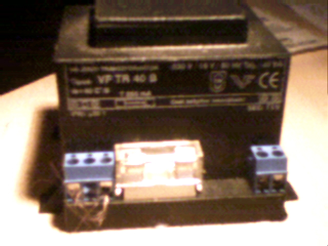

(#) csikosgabi válasza csikosgabi hozzászólására (») Júl 9, 2006 /
Ja és azt meg lehet valósítani hogy egy ilyen trafóról menjen?(mellékelve)
Ez 16 voltos és 40VA ebből valahogy lehetne 12voltot és 500mA-t csinálni????
kössz előre
Itt van a transzformátor
(#) raron válasza csikosgabi hozzászólására (») Júl 9, 2006 /
Egy egyenirányitó(4 dióda) néhány kondi, és egy 12 V stab ic és kész.
Nézz szét itt
(#) csikosgabi válasza raron hozzászólására (») Júl 9, 2006 /
És akkor csak azt kell képzelnem hogy dióda híd előtt egy 12voltos trfó van???
Mert tod az enyém 16voltos
(#) Frankye válasza csikosgabi hozzászólására (») Júl 9, 2006 /
Arról a 7812.es fesz-szabályzó IC gondoskodik Neked. Abból már csak a 12V = jön ki.
(#) csikosgabi válasza Frankye hozzászólására (») Júl 9, 2006 /
Akkor most :van a 16voltos trafóm-azt eggyenirányítom-7812 ic--pár kondi és kész???,,
