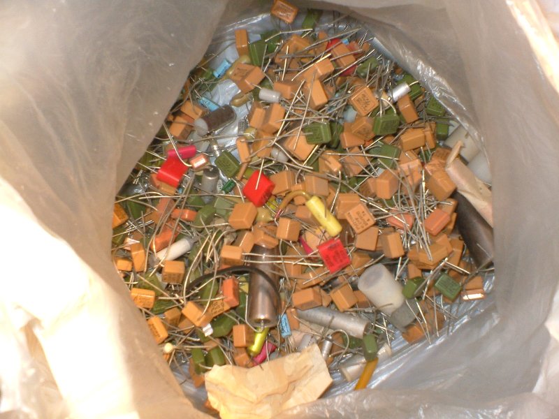

Van itt pár DB körülbelül negyven éves kondi és ellenállás. Szívesen adok pár marokkal. 100 nF csillám is van benne.
