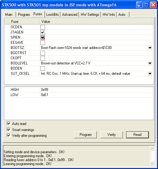

(#) ReFi hozzászólása Dec 6, 2008 /
Tegnap vettem egy ATMega16-os kontrollert.
Leforditottam hozza a Led villogtatos programot, de 1mp helyett kb 8mp-enként villog.
Előtte ATTiny45-ot használtam, asszem mintha azzal is lett volna ilyen amig a CKDIV8 fusebit be volt alllitva. De most ebben nem vagyok 100ig biztos.
ATMega16nál ilyen fuse nincs.
(#) Dudus válasza ReFi hozzászólására (») Dec 6, 2008 /
Belső 1MHz-s óráról akartad járatni vagy tettél rá kristályt? A Fuse szerint belső 1MHz-ről jár.
(#) ReFi válasza Dudus hozzászólására (») Dec 6, 2008 /
Kössz, most már látom csak a szemem bökte ki de nem vettem észre.
A SUT_CKSEL kell nekem, ahol kiválaszhatóm hogy külső vagy belső és mekkora freki.
A saját órájáról szeretném hajtani kristaly hijjan. Meghozza 8MHz-en.
Egyébként milyen előnyökkel jár a külső kristályt használása?

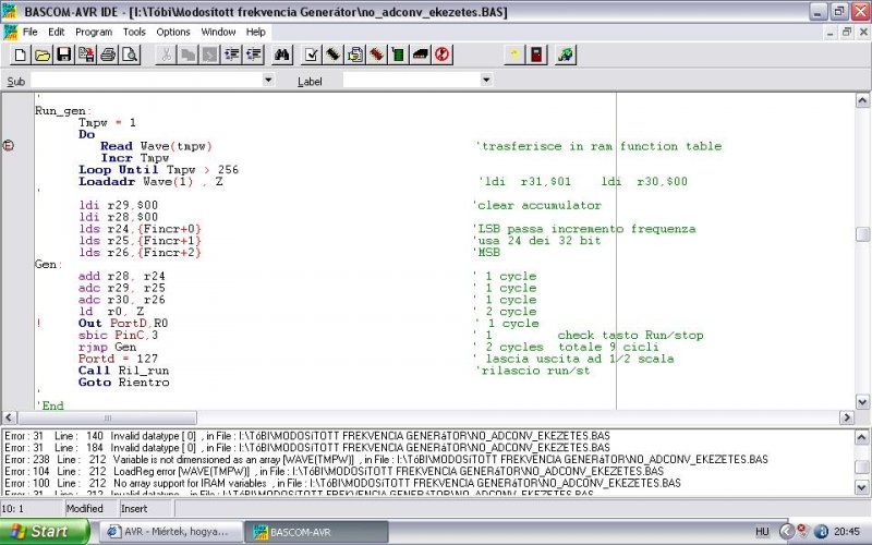

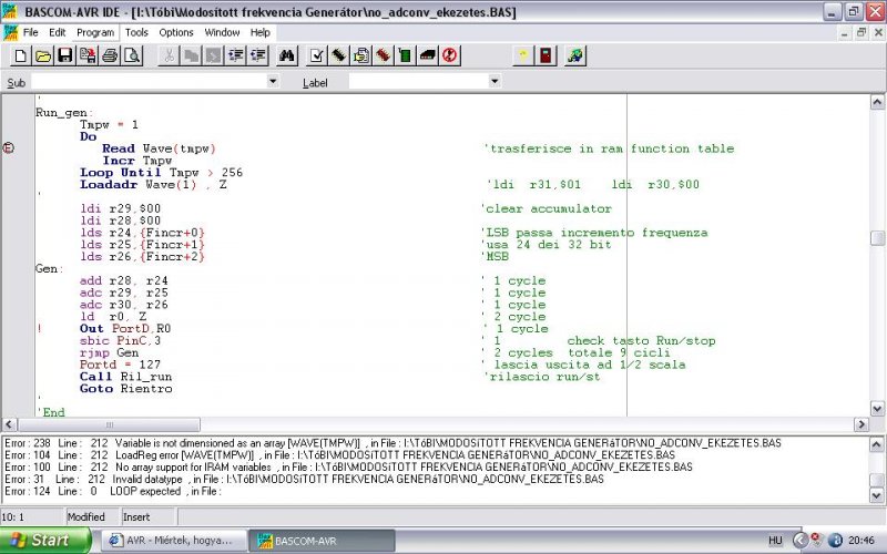

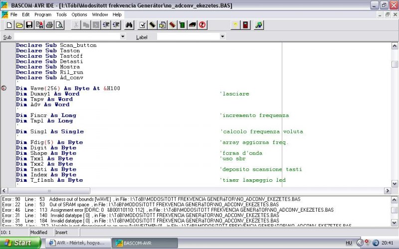

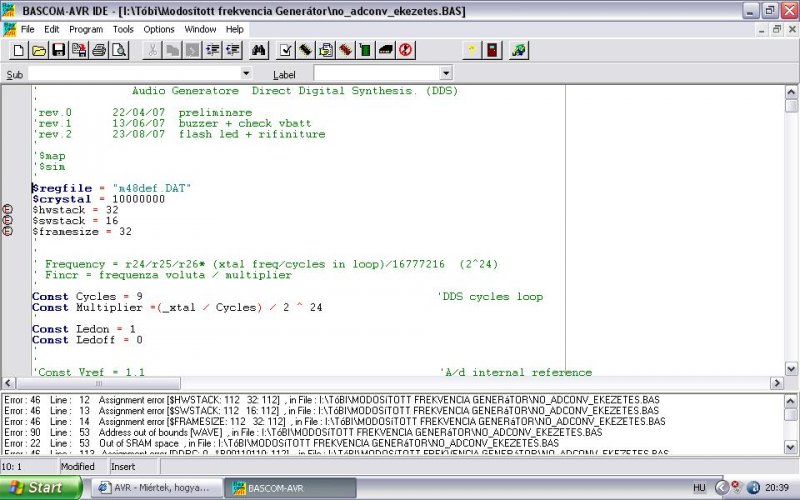

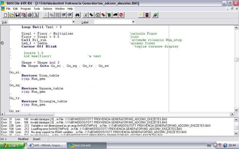

(#) hátor hozzászólása Dec 8, 2008 /
Sziasztok ! Feltettem egy kérdést privát ,de sajnos nem a megfelelő helyen, ezért elnézést kérek a Forum tagjaitól és a moderátortól ! Bocsi !
Az lenne a kérdésem ,hogy volna egy program amit nem én írtam AVR -re írodott Bascom alatt és az eredeti forráskodot megnyitva a Bascommal forditás közben több hiba is jelentkezik . A program egyébként működik ,meg van Hex-a filében is ,de az angol funkció kiíratást szeretném átírni magyarra . Segítségeteket előre is köszönöm !

(#) Hooligan01 válasza hátor hozzászólására (») Dec 9, 2008 /
Nálam hiba nélkül lefordul. (Bascom 1.11.9.3reg)
A Magyarítás megoldásod nem teljesen jó, mert az ékezetes karaktereket külön kell definiálni használat előtt.

Helló ! Először is köszi a segítséget ! .
A program amit módosítottál nekem ez is hibákat ír ki a fordításnál ,nem tudom miért !Felrakom a képeket ,mert lehet hogy csak a programommmal lene valami guban !?
(#) hátor válasza Hooligan01 hozzászólására (») Dec 10, 2008 /
És itt van még a vége.
