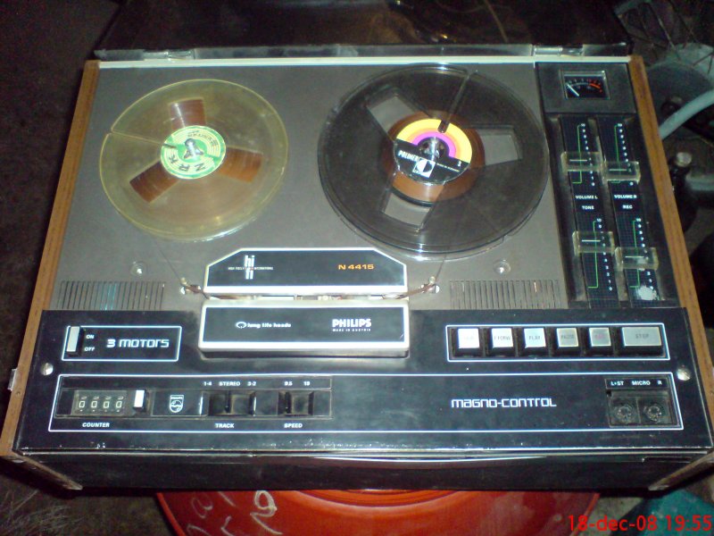

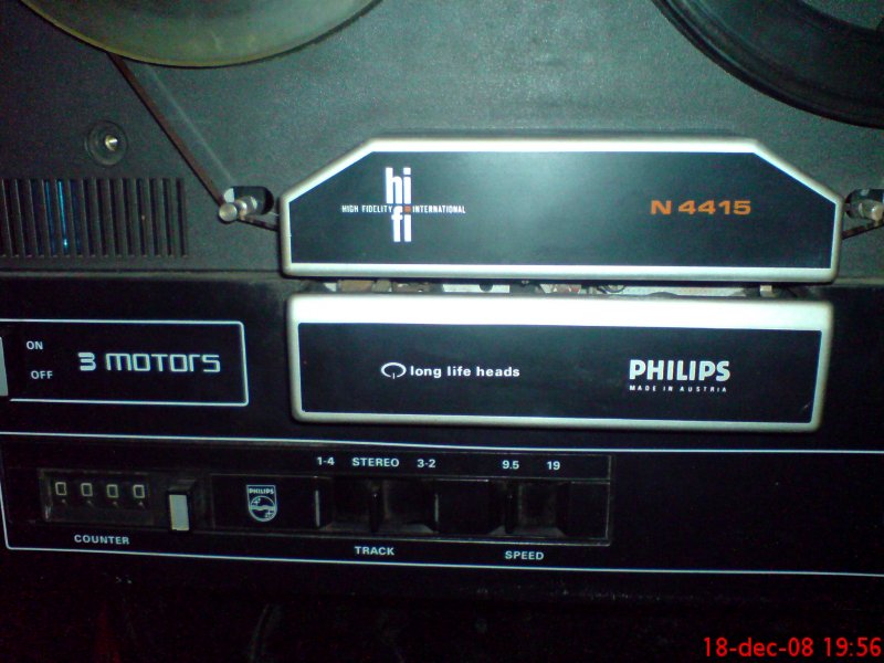

(#) petya54 hozzászólása Dec 18, 2008 /
Sziasztok! Látom kicsit öregebb dolgokról van szó, de azért ha már lefényképeztem, gondoltam megosztom veletek. Hátha valaki irigykedik majd megint Na a lényeg az, hogy nagyon régóta a családban van, 3 motoros, hifi stereo és philips,de ez látszik a képeken is, de ami nem látszik: hogy tökéletesen működik. Véleményeket kérek!

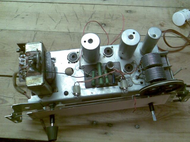

(#) djhans hozzászólása Dec 26, 2008 /
Itt van néhány kép a rádió belsejéről. Nagyon jó állapotban van. A csöveket kiszedtem, elmostam. Kicseréltem a vépentóda katódhidegítő kondiját 50u helyett volt itthon 47u Siemensben vadiúj. Még a regenerált 50+50u-t kell beletennem és kész is van. A kapcsolós hangerő potit is szét kellett szedni mert a kapcsoló része rendetlenkedett.
