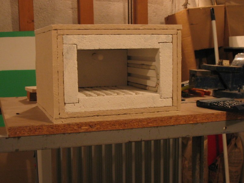

(#) deguss hozzászólása Feb 23, 2008 / 4
Fongab köszönöm segítséged a fűtéssel kapcsolatban, sikerült egy üzembiztos kemencét építenem, mellyel könnyedén tudok alut olvasztani.
Pár kép, és egy kis magyarázat, tanácsok, tapasztaltak ITT

(#) Aurum válasza deguss hozzászólására (») Feb 23, 2008 /
Mennyibe került ez a kanthal huzal?
(#) angelero válasza deguss hozzászólására (») Feb 23, 2008 /
Nos, fogadd őszinte elismerésemet , szép, preciz dolgokat tudsz vele önteni . Ha nem titok mennyiből jött ki összesen?
(#) deguss válasza angelero hozzászólására (») Feb 24, 2008 /
Egy lc-projekt révén (low cost) a samott-téglákat kellett megvenni, ami kb. egy ezres, a vízüveg nem olyan drága 500Ft körül van, a samottlisztet lehet helyettesíteni ha magad töröd össze a téglát és szitálod meg, a fűtőszálat egy kedves fórumtagtól sikerült beszereznem, bolti ára átmérőtől függően kb. 60-100Ft/fm. A vezérlést magam építettem elfekvő alkatrészekből, de kezdetben nem is igen kell semmi, rákötheted simán a 230-ra, csak figyelni kell, hogy ne fűtsd túl az olvadékot.
Köszönöm az elismerést! Majd teszek fel még képeket, ma a munkaasztalt öntöm, mivel egy Alu lemez (5mm-es) méretve vágva nem kapható, és egy egész tábla ára pedig 27000, azaz huszonhétezer Forint.

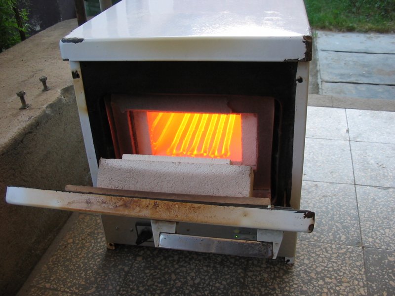

(#) kendre256 hozzászólása Dec 21, 2008 / 2
Másik topikban szóba került a tűzzománcégető kemencém, itt szólok róla pár szót (hogy ott ne legyek offtopik).
A képeken a negyedik saját építésű kemencém látható.
Az első halálán azt tanultam meg, hogy a vízüveges samottporba közvetlenül ágyazott fűtőszál nem nyerő, egy bizonyos hőfok fölött a vízüveg vezeti az áramot, zárlat lett.
A másodikon azt tanultam meg, hogy a samottagyag az első kiégetés után a kemence nagyobb hőfokán tovább zsugorodik, egészen a szanaszét repedésig.
A harmadikon azt tanultam meg, hogy a tűzálló beton nemcsak bírja a hőt, hanem szigeteli is elég rendesen, és utólag farigcsálni is macerás. Ez a kemence most is megvan, működőképes, sok éven keresztül (időszakosan) használatban volt.
Ezt a negyediket úgy terveztem, hogy egy szinte bármilyen konnektorról tudjon működni. 1030 W teljesítményű. Olyan anyagokat raktam bele, amelyek könnyen kezelhetők, és talán kevésbé károsak, mint pl. a harmadik kemencében lévő azbesztlemez.
1 mm-es Kanthal D huzalból készült a fűtőszála, az eredeti sütő fűtőszálának kerámiagyöngyeibe tekercselve. (Még most is hálával gondolok a Kanthal magyarországi forgalmazójának ügyintézőjére, aki volt olyan kedves letekertetni a 15-20kg-os tekercsekből 1 kg-ot...) A fűtőszál adatait a Kanthal Handbook-ból számítgattam. Már a részletekre nem emlékszem, 2004-ben volt, a teljesítményből indultam ki (az előző kemence teljesítményéből tudtam, hogy kb. mekkorának kell elégnek lennie), ebből számoltam ellenállást. A huzalhosszat, vastagságot úgy próbálgattam, hogy a huzalra megengedett felületre eső teljesítmény ne legyen sok. A kemence kivitelezése közben is alakult a fűtőszál, a képen látható, hogy az oldalán először hosszabb fűtőszálat terveztem. Nem sikerült az elképzelt ívben úgy meghajlítani a kerámiagyöngyös fűtőszálat, hogy ne legyenek túl nagy (és ezáltal balesetveszélyes) nyílások rajta. Mellesleg most sem veszélytelen, de kisebbek a nyílások, még takarni kellene őket valamivel.
A fűtőszálak JM26-os téglába mart hornyokban vannak. A JM26 kb. olyan sziládságú mint az Ytong, felsőmaróba rakott fúródarabbal martam ki a hornyokat.
A tűzálló tégla Ceraboard lapokkal van körbevéve.
A sütő belseje és külseje között üveggyapot lapok vannak.
(Annó számolgattam a különböző anyagok hővezető képességéből a várható külső hőmérséletet, egyszer kijött valami -50°C is . A valóságban az oldala 40-60°C körül lehet, a teteje kicsit melegebb, jól lehet rajta szárítani a zománcozott lapokat.)
A hőmérséklet érzékelése egy kerámiacsőbe helyezett NiCr-Ni (K típusú) hőelemmel történik. A hőmérséklet szabályozását egy Maxtermo MC45(01?) hőfokszabályzó végzi. (Ez magában nem tud 5A-t kapcsolni, még "valami relét" kapcsol, az kapcsolja a fűtőszál áramát.)
A kemence kb. 2-3 óra alatt fűt fel 900°C-ra. (A megépítése után csináltam felfűtési diagramot is, de az már elkallódott). Nyáron este kikapcsolva másnap reggelre még kb. 100°C-os volt a belseje.
Az egész kemence kb. 50 eFt-ba került (2004-ben), minden anyagot vásároltam, mondjuk a villanysütő házat MÉH-telepen kilóra.
(#) deguss válasza kendre256 hozzászólására (») Dec 21, 2008 /
Nagyon profi!!!!
Én is építettem egyet, a honlapomon vannak róla képek is, igaz elég kezdetleges a forma, és a fűtőszálak rögzítése is kellő gyakorlatot igényel, meg hozzá nem értőknek veszélyes is, és hőszigetelve sincs, de nem is került 50e-be. Alumíniumot olvasztok, most már vagy fél éve némi rendszerességgel, már úgy vagy 25 kilót biztos kiöntöttem. A samott-tégla repedezését nem tapasztaltam, sem a vízüveg vezetőképességét, (furcsállanám is), de annak igazat adok, hogy 10-15 felfűtés után már nem tart, viszont én ezt is megoldottam, igaz puritán módon, külső drótokkal. Az enyém a hőszigetelés hiánya miatt 2000W-os kellet hogy legyen, de csak 35-40 perc kell 1 liter (2.7kg) Alu felovasztásához.
Viszont a Tiéd irigylésre méltó, ezt komolyan mondom! Nagyon szép kivitelezés!
(#) kendre256 válasza deguss hozzászólására (») Dec 21, 2008 /
Nekem nem samott tégla repedezett, hanem korongoztattam samottagyagból (1980 körül Hódmezővásárhelyen a majolikagyárban) kemencetestet, na az repedt szét. (Az is lehet, hogy nem elég magas hőfokon égették ki, elvégre ők edényeket csináltak.) A samott tégla nagyon masszív, viszont vágni is rémséges.
Melegen a közönséges üveg is vezet, némelyik üveggyár kemencéit is villannyal fűtik, úgy, hogy maga a folyékony üveg a "fűtőszál". Ha viszont elmegy az áram és bedermed az üveg, lehet szétverni és újjáépíteni a kemencét. (A pár évvel ezelőtti hosszabb moszkvai áramszünetkor pont ilyen történt, nem volt alternatív árambetáplálás, ki is rúgták az igazgatót.)
(#) deguss válasza kendre256 hozzászólására (») Dec 22, 2008 /

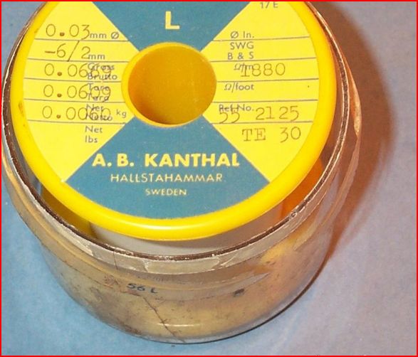

(#) Sir-Nyeteg hozzászólása Jan 4, 2009 /
Ez a képen látható "nikrothal" huzal szerintetek tényleg 1880 ohm/méteres ellenállással bír?
Nem sok az kicsit? Az még konnektorba dugva is csak 120mA
Ez rettenet-sok, nem?
Általában pár ohm/méter szokott lenni. Mire lehet/szoktak használni ekkora ellenállású huzalt?
Vagy a vastagsága miatt lehet hogy pár mA-től már melegszik, avagy izzik?
(#) lapose válasza Sir-Nyeteg hozzászólására (») Jan 4, 2009 /
A kanthal huzal fajlagos ellenállása 1,3 ohm mm^2/m, ha jól emlékszem!
0.03 mm-es átmérővel számolva nekem 1840 ohm jött ki!
Nagyon kicsi a keresztmetszet!
(#) Sir-Nyeteg válasza lapose hozzászólására (») Jan 4, 2009 /
Ah, köszi!
És ez lehet h tényleg pár(száz) milliampernél már izzik? Mármint úgy, mint a nagyok?
Szerintem ilyen átmérő mellet csak miliamperokkal lehet terhelni, de tulajdonságai hasonlóak lehetnek, mint a vastagabb kanthal huzaloknak.
(#) kendre256 válasza Sir-Nyeteg hozzászólására (») Jan 4, 2009 /
Az hogy mekkora áramnál izzik, függ a hőelvonástól is. Ha lefújod róla a hőt, nagyobb áramnál fog izzani.
Azt, hogy mekkora áram menjen rajta a fajlagos terhelhetőségből kell kiszámolni, akkor biztosan nem fog tönkremenni.
A Kanthal Handbook-ban megadják a fajlagos terhelhetőséget. Elég nagy különbségek vannak, 1 W/cm2-től egészen 25 W/cm2-ig, különböző huzalfajtákra és különböző alkalmazásokra. Nézegetni kell a Handbookot és abból kilesni valamit, vagy csinálni kell a huzallal egy próbát.
