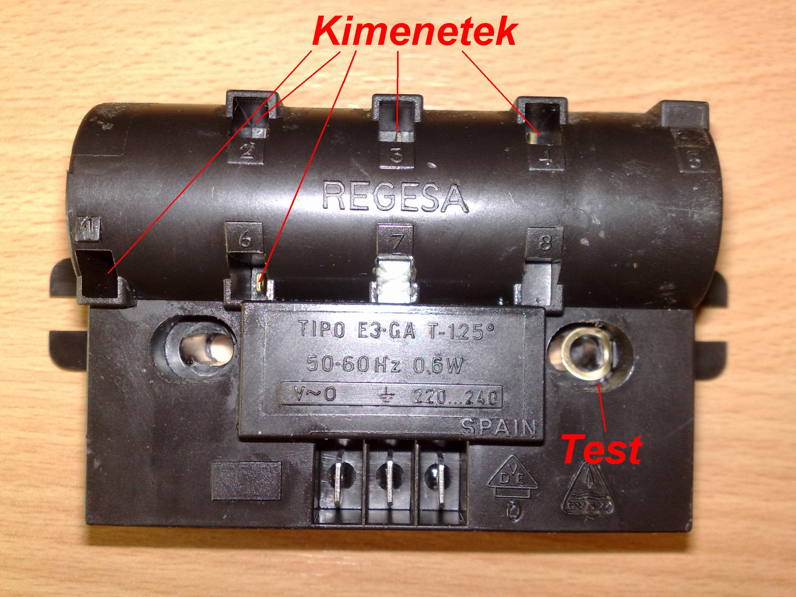

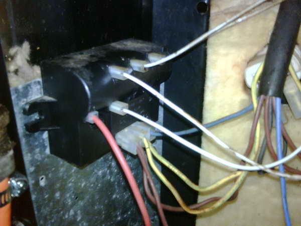

Van itthon egy most beszerzett tűzhely, de az elektromos gyújtás gyatra, csak az egyik működik. A többi csak nagyon kis ívet tud húzni, vagy semmit. Kiszedtem a gyújtótrafót, és a nagy része műgyantával van kiöntve, biztos itt van a bibi, de tudja valaki, hogy mi található benne? Holnapra tudok róla képet is, hátha segít.

(#) pedrock hozzászólása Dec 20, 2008 /
Itt vannak a képek. Engem az érdekel, hogy a beöntött részen mi lehet, mi romolhatott el.
(#) Szergej86 válasza pedrock hozzászólására (») Dec 20, 2008 /
van egy olyan sanda gyanum hogy a hengeres részben van a probléma a henger alatti trafó tekercselésén (sec. oldal) a szigetelő a gyanta beöntésekor sérülhetett. megoldás: a jó kivezetés tekercsének megméred az ellenállását és a drót átmérőjét ebből számitható a tekercselés hossza, aztán lebontod és készítesz egy uj tekercselést a gyári csévére...
vagy legalábbis szerintem. ha a 4 kivezetés elllenállása nem egyezik +- pár ohm nem számít, akkor ha a jó rész ellenállása sokkal nagyobb mint a másik háromé akkor az lesz a baja amit mondtam.

(#) pedrock válasza pedrock hozzászólására (») Dec 21, 2008 /
Nem bírtam ki, még ma megnéztem. 2 kimenet közt mértem csak érdemleges ellenállást, 640 ohm, viszont van egy 3. jó kimenet is, de akárhogy mértem a többivel, semmit nem mutatott.
(#) Szergej86 válasza pedrock hozzászólására (») Dec 21, 2008 /
midegyik kimenet ellenállását a testhez nézted vagy egymáshoz???
tudnál kicsit tisztább képet csinálni???
csak a kimenetek helyzetéről és a hátujáról.
ha takarékkapcsolású a tekercs akkor a közvetlen egymás mellett lévő kimenetek között kell ellenállást mérni. jó lenne ha valamivel odairnád hogy melyik derót hova megy.
(#) pedrock válasza Szergej86 hozzászólására (») Dec 21, 2008 /
Az alábbi módon néztem: test-kimenetek, bemenetek-kimenetek, kimenet-kimenet közt. Csak az 1-es 2-es kimenet közt mértem a 640 ohm-t, a többinél semmi. Csináltam pár jobb képet is.
elktronika leforraszt. aztán a tekercset odateszed vízben főni. a gyanta kilágyul. ki tudod szedni roncsolás nélkül atekercset. valószinüleg menetzárlatos.
