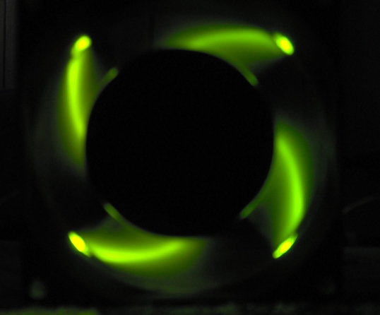

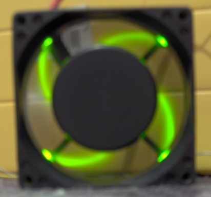

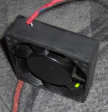

Ezt az apróságot mai nap csináltam, nem nagy szám de akkor is megmutatom talán adok ötletet másnak!
(#) tbence3 válasza Darazsx hozzászólására (») Júl 20, 2006 /
Hali
EZ NAGYON ZSÍÍR!!!!!!Ha szabad kérdezni :hogy csináltad?
(#) Darazsx válasza tbence3 hozzászólására (») Júl 20, 2006 /
Huh, most sajnálom, hogy közben nem készítettem képeket.
4 sima led van benne kettesével sorba kötve. A venti egy sima 80x80as venti. 4.8-es fúróval kifurtam az oldalát a négy saroknál, úgy hogy menetiránnyal megeggyező irányban világítsanak a ledek. Fontos, hogy a lukak 4.8mm legyen az átmérője mert nem lehet normálisan fúrni(legalábbis én nem tudok) 5milis lednek mert ferdén kell furni. Aztán egy kis pillanatragasztó + zsugorcső és kész is :yes:
Örülük, hogy tetcik

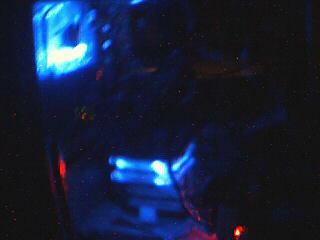

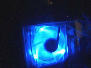

Amúgy nekem van led es ventilátorom de az áttetsző és kék ledek(4)vannak benne.De nem fondoltam volna hogy egy síma nem áttetsző ventinél is müködhet, de Te bemutattad hogy lehetséges! Itt van az én ventim meg a gépem felseje egészeb.Nem túl jó a minősége mert este van és webcamos képek de ki lehet nézni amat akarsz.

(#) MaSTeRFoXX válasza Darazsx hozzászólására (») Júl 20, 2006 /
Tetszik, ötletes!
Bár az én, a PC-kről állított képembe nem illik bele... (A PC kinézetére nem sokat adok... )
További fejlesztés lehetne: RGB ledek, PIC-cel vagy AVR-rel vezérelgetve.

(#) Darazsx válasza MaSTeRFoXX hozzászólására (») Júl 20, 2006 /
Sajna a picekhez nem értek, de nagyon designesre lehetne csinálni. Egy ötlet: 8 ledes futófény, kétszinű ledek. Pl: egy kör kék. egy kör piros. RGB ledekkel nagyon komoly szinvilágot lehetne adni egy sima ventillátornak (az RGB még talán belefér a tudásomba, kicsit utána nézek)
Tbence3: egy sima tapskapcsolóval simán megoldható

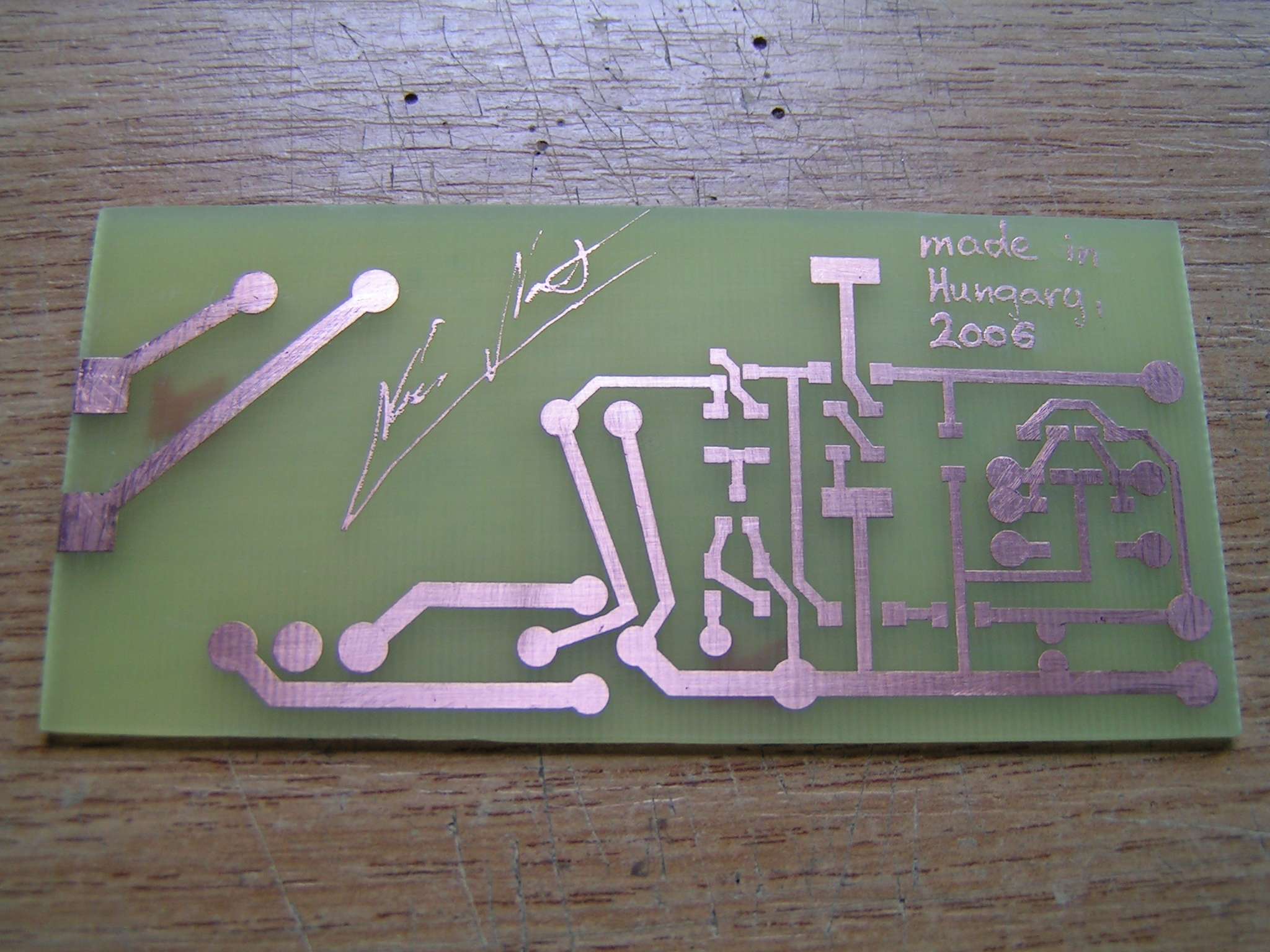

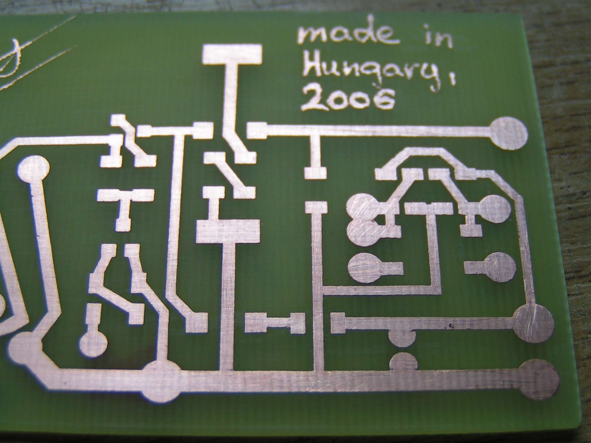

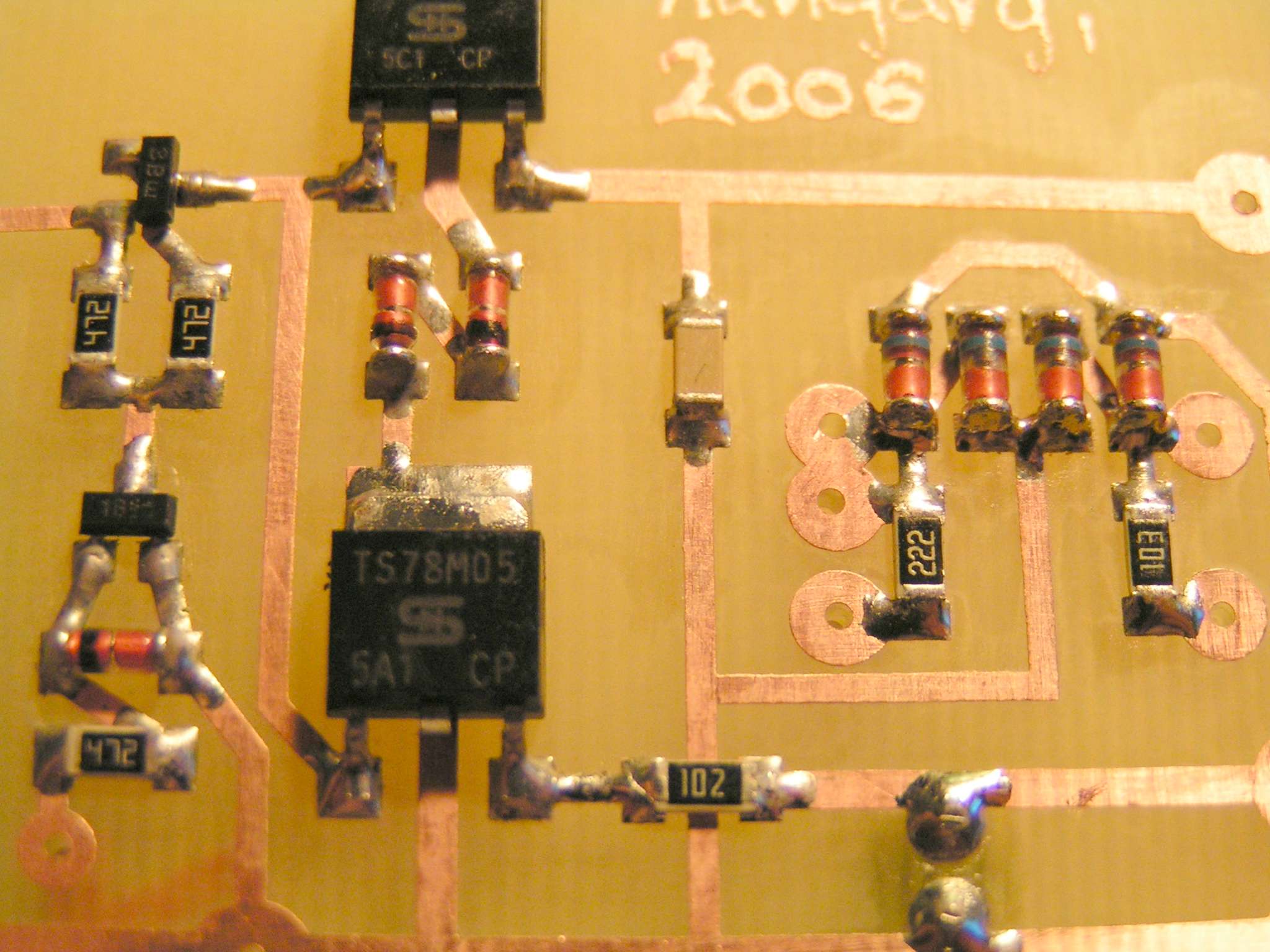

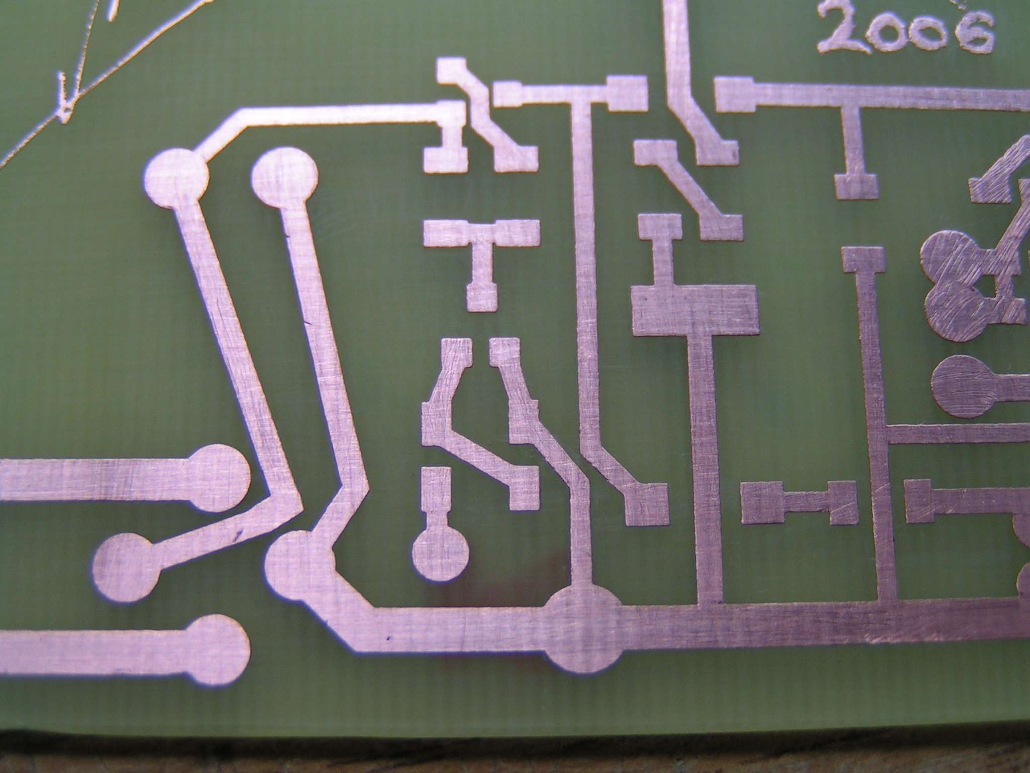

Tegnap este megcsináltam egy PIC-égető NYÁK-ját (saját "tervezésű" és SMD kivitel).
(#) Tomee válasza Norberto hozzászólására (») Júl 21, 2006 /
Szép éles a vezetősávok széle!
Milyen lakkal és milyen fényforrással csináltad? (napsütés?)

Nagyon jó!!!Király ahogy kinéz!

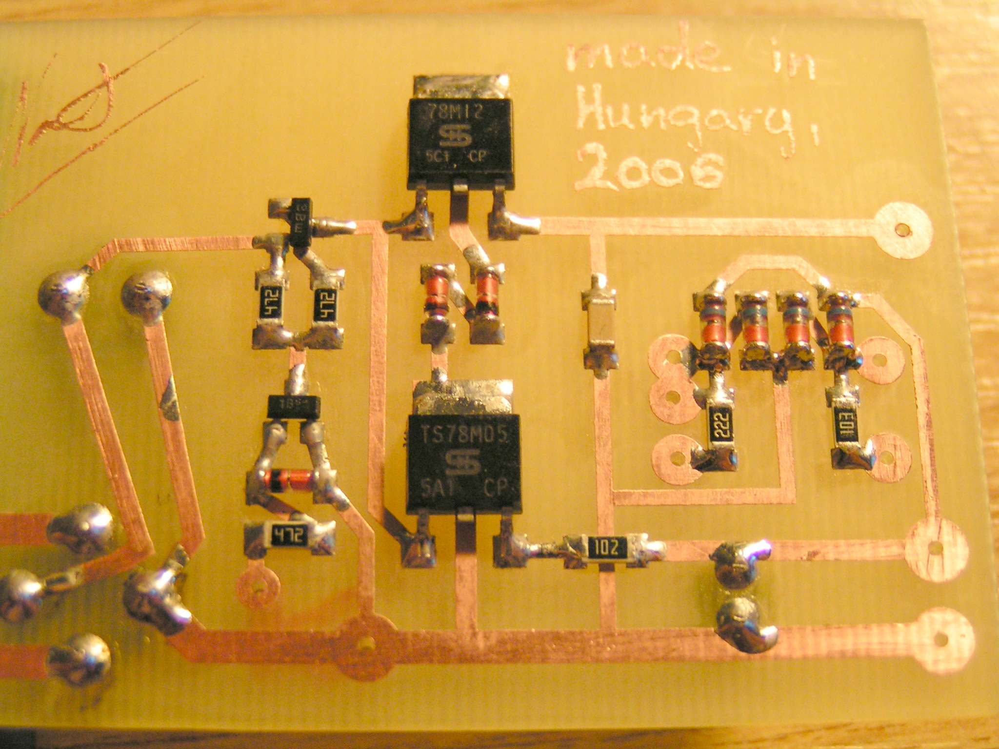

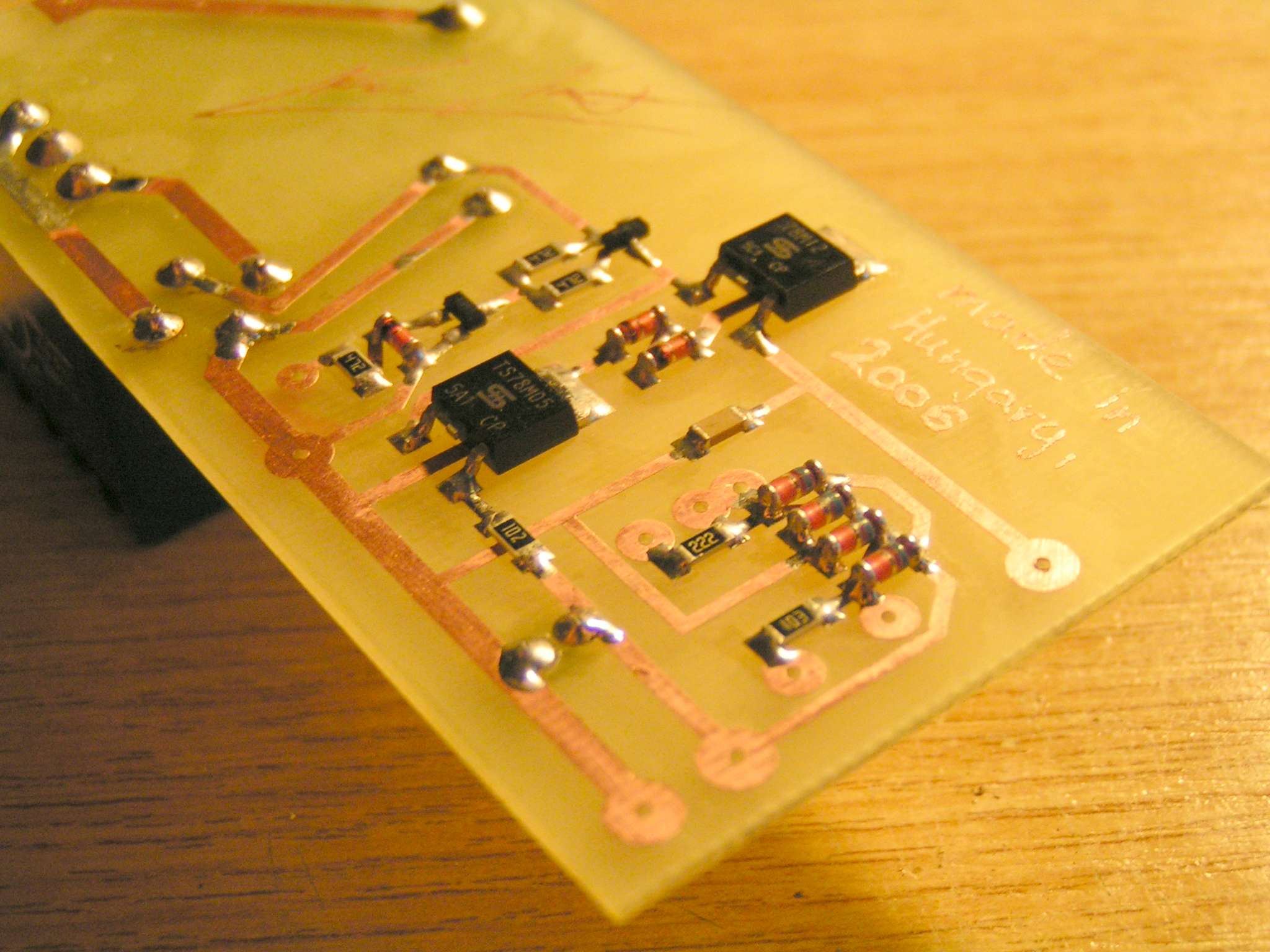

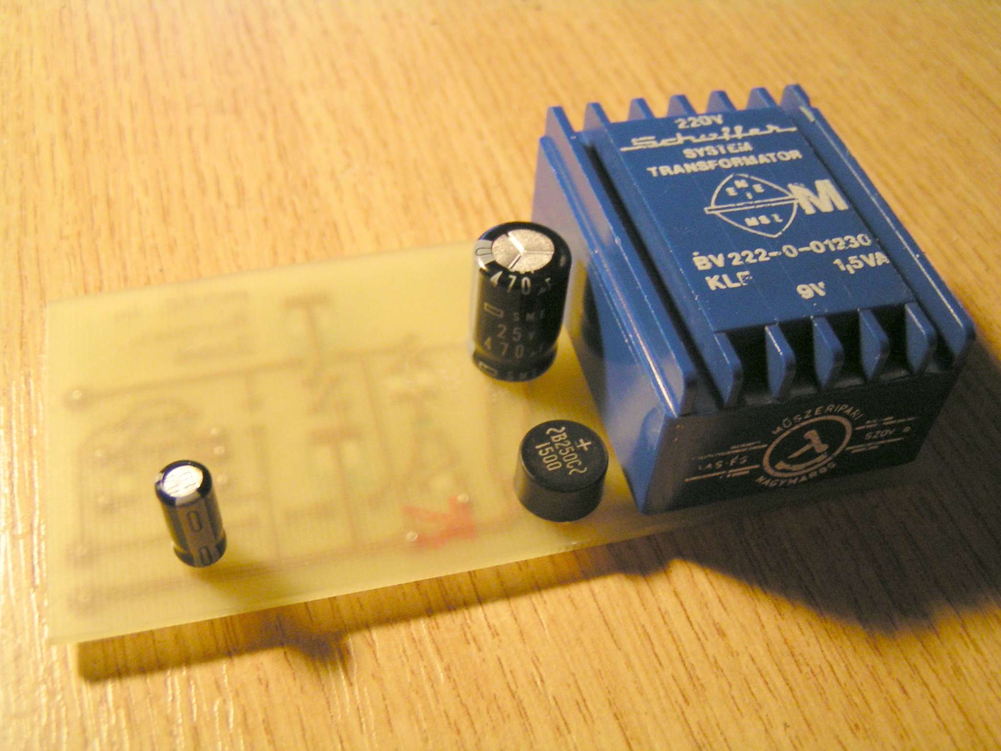

És itt vannak a kész égetőről készült képek (már csak a vezetékek hiányoznak/talán lesz doboza is egyszer...):

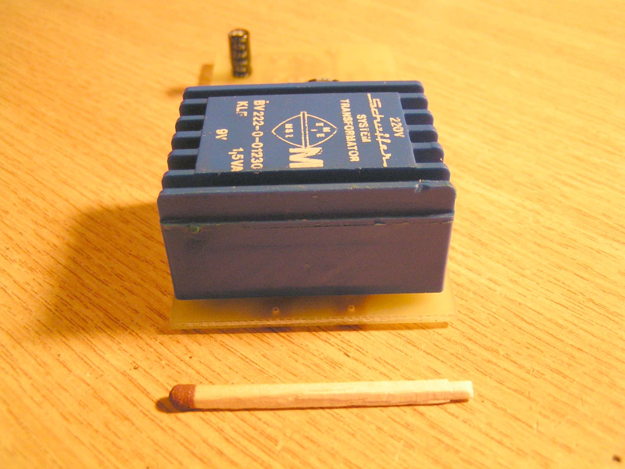

(#) MaSTeRFoXX válasza Norberto hozzászólására (») Júl 21, 2006 /
Nagyon precíz!
Tetszik ez a "kézzel" aláírt lemez.
(Smd trafót nem kaptál? ... :yes: :hehe: )
(#) Norberto válasza MaSTeRFoXX hozzászólására (») Júl 21, 2006 /
Nem fogjátok elhinni, de Letraset-tel csináltam az egészet! Ez ilyen felragasztható pöttyök és vonalak sorozatából áll
Tehát semmi lakkozás, előhívás, szórakozás...csak egy kis pepecselés
Aztán 15 perc lötyögtetés a szobahőmérsékletű TN150-ben...és ilyen a végeredmény
(Amúgy még nem próbáltam ki, hogy működik-e, ezt a feladatot a holnapra bízom )
SMD trafót még sajna nem gyártanak >>> Ez sem olyan nagy ám, mint látszik
