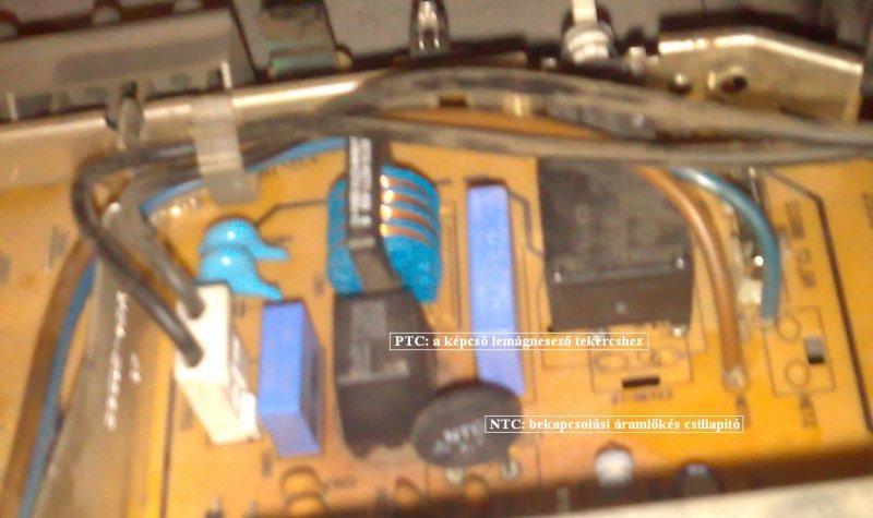

(#) Robi85 hozzászólása Dec 25, 2008 /
Van egy Grundig 55Cmes szines képcsöves tvm. Valami gázvan vele mert egyszer csak bekapcsolásnál kivágta a biztit és azota se kapcsol be. Hiába cserélem a bizti benne. Láttam egy fekete valamit ami alatt kicsit fekete a nyák. Ezvan ráirva:S+M T209 0004
Melléklet képet róla hátha valaki megtudja nekem mondani hogy hol tudnék olyat beszerezni. Levettem ezt a feket kupkot róla és szétvolt égve a belseje.Bővebben: Link
(#) Sebi válasza Robi85 hozzászólására (») Dec 25, 2008 /
Melyik égett szét? A PTC?
(#) Robi85 válasza Sebi hozzászólására (») Dec 25, 2008 /
A PTC. Dehogy miért?
mod: de ott látszik is a képen hogy alatta feketébb a panel. Nem a portól.
Normális. Ez a bekapcsolás pillanatában erősen igénybe van véve. Távolítsd el, és nézheted a TV-t, ha akarod. Ha kinyitnak a boltok, HQ-video-nál veszel egyet 150Ft-ért.
Egy idő után esetleg a színek csúnyák lesznek, vagy foltokban elszíneződik a kép, ettől ne ijedj meg, az új alkatrész majd lemágnesezi a csövet. Arra ügyelj, hogy ugyanoda, ugyanúgy állítsd vissza a gépet bekapcsolás előtt, hogy a földmágnesség ráhatása ugyanaz legyen, így lehet, hogy hetekig is kifogástalan marad.
Szóval ha kiforrasztom a PTCt akkor müködika tv? Nemfogja kivágni a biztositékot?
esetleg linkelnél nekem ilyen alkatrészt a HQból?? Légyszives.
Ha ez volt csak a baj, akkor nem. Reménykedj, hogy nincs más gond, mert ez semmivel nincs kapcsolatban, a bejövő 230V-ot teszi a tekercsre.
Hát nemláttam hogy máshol lenne égésnyom vagy pedig eldurrant ellenállás, esetleg pupos kondi. Máes minden jónak néz ki igy első ránézésre.
Bekapcsoltam Tvt. Müködik, de ahogy mondtad foltos a 4 sarka. De jó ami a lényeg. Ebbe 3lábu PTC van. Csak nemtom mekkora az értéke mert teljesen szétvolt esve szegénykém. 10éves a TV. Gondolom ezis közbe játszik.
Szerinted mekkora lehet ez a PTC?

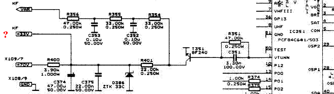

(#) Vacok hozzászólása Dec 25, 2008 /
Van nekem egy TV-m, aminél a kép függőlegesen összeugrott, és az összes csatorna elhangolódott az egyik irányba. Arra már rájöttem, hogy ez a kettő összefügg úgy, hogy a tuner, és a függőleges eltérítés is egy tápról kapja az áramot. A csatolt képen látható, hogy az áramkör kap egy +70V-os feszültséget, és egy zener ebből állít elő egy +33V-os feszültséget, ami aztán megy a tunerhez, a tuner IC-hez, és az eltérítő IC-hez. A probléma az, hogy a +33V helyett csak +18-19V-ot mérek. Ez vajon mitől lehet? Gyanakodok a T351-re, ami az IC egyes lábára van kötve egy kondenzátoron keresztül. Ezt ki is mértem, és C-E között záróirányba ellenállást mérek. És még hibás lehet a zener. A konkrét kérdésem az lenne, hogy a TV-t elindíthatom úgy, hogy a T351-et kiveszem belőle? Így biztos lehetnék benne, hogy az a rossz, ha megvan a +33V a tranzisztor nélkül. Az lehet probléma, hogy a +70V helyett csak +60V-ot mérek?
(#) Sebi válasza Vacok hozzászólására (») Dec 25, 2008 /
Kivehető a tranyó, abból baj nem lesz, de sztem nem ott a gond. A zener 3,9k val kapja a 70V-ot és a tranyó - amit PWM-mel hajt az IC - 22kval tudná terhelni még ha zárlatos is. Inkább a kérdőjelem melletti kimenetnél kellene keresgélni, de a 60V is gyanús - bár ennyire az nem támaszthat be a zenernek (ami egyébként IC)
(#) hard válasza Vacok hozzászólására (») Dec 25, 2008 /
Udv
Miert nem emeled ki a zenernek egyik labbat a panelbol,es miert nem mersz ra?Egyebkent azert lehet kisebb a tap azon a helyen,mert zabal valahol.En ohm merovel mernem ki a tranyot,a feszultseg mentes tvben
A felirat alapján is azonosítható, de vidd magaddal a rosszat, meg a készüléktípust. Ha én csinálnám azt tennék bele, ami a fiókban van van, nekem még nem durrant sosem, pedig szinte sosem volt épp olyanom, ami eredetileg benne volt...
(#) Vacok válasza hard hozzászólására (») Dec 25, 2008 /
A tranzisztort teljesen kiszedtem, és úgy mértem ki, és a zenerre is rámértem, de azt jónak találtam. Majd holnap átnézem, hogy hol mehet el annyi áram. Abban tudsz nekem segíteni, hogy kb. mit keressek?
Udv
csered ki C374-et 47microst,es nezd meg nincs e magszakadva az R351,47k,vagy megnyulva.
Köszi, megnézem őket.
