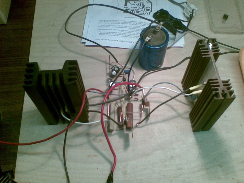

A mai napon végre nekem is elkészült a DoZ végfokom!
Ugyan még nem hallgattam túl sokat, de egészen érdekes hangzást nyújt - ez alatt azt értem, hogy én ilyet még az életben nem hallottam! Nem tudom, hogy mitől szól másképp mint az összes többi végerősítő amit életemben hallottam, de hogy másképp szól, az egészen biztos. Még nem nagyon tudom hogy hosszú távon tetszeni fog-e ez a hangzás, de majd meglátjuk. Mindenesetre különleges a hangja, az biztos.
Egyébként a középhangok egy kicsit erőteljesebbek mint az általam megszokott. A mélyek rendben vannak, bár lehetnének kicsit erőteljesebbek is. Talán majd bepróbálok egy nagyobb kapacitású kimenőkondit is.
Szerintem a magas hangok is nagyon szépen szólnak, én nem tapasztaltam semmilyen tompaságot, amit itt már páran említettek. Hogy valójában milyenek is, az mondjuk még nem teljesen derült ki számomra, mert a hangfalaimban sajnos még az előző gazdája megbuherálta a hangváltót - de holnap majd kipróbálom egy jó minőségű fülhallgatóval is, és akkor minden kiderül.
Mellesleg lenne még egy kérdésem is hozzátok: szerintetek mitől van az, hogy a két csatorna egymástól függetlenül gyönyörűen működik, de abban a pillanatban, ahogy összekötöm a két csatorna földjét (a bemeneti jelforrással), akkor egyből elkezd gerjedni mindkét csatorna? Mint mondtam, külön-külön szépen működik mindkettő, de ahogy közös jelforrást kapnak, máris gerjedni kezd az egész. Ötlet?

Bocsánat, így visszaolvasva kiderült, hogy kissé kétértelmű voltam...
Tehát az említett 'parajelenség' ( ) biztosan nem földhurok, mivel a csatornák tápellátása független egymástól - az egyetlen hely, ahol mégis össze vannak kötve, az a bemenetek földjeinek 'találkozása'.

Most épp nincs normális felbontású fényképező a közelemben, úgyhogy csináltam inkább egy mórickarajzot...
szerk.: most látom, a tápot kihagytam a rajzról - a trafó nyilván nem egyből a végfokra megy...
(#) hapro válasza hozzászólására (») Dec 29, 2008 /
Ez így szép, de a valóság valószínű más mint az elmélet, és azért van brumm. Ezért kéne fénykép. Kábelezés, fólia és alkatrész oldalról is jó lenne.

hapro: Képet legkorábban holnap tudok róla csatolni, addig úgy néz ki hogy nem...
CIROKL: Igazából nem brumm, inkább valami gerjedésfélére gondolok - olyan fura változó frekvenciájú sípoló hangot kezd el hallatni az erősítő egy pár másodperccel azután, hogy rákötöm a másik bemeneti csatornát is. Földhurok azért nem lehet, mert csak egy ponton érintkeznek a csatornák földjei, tehát hurok biztosan nem alakulhat ki.
A kimeneti Zobel-tag (15 ohm - 100nF) jelenleg nincs rajta, de mindenképpen ki fogom próbálni, hogy mi a helyzet ha beépítem. A kapcsolás megalkotója szerint nem szükséges betenni, ezért nem került csak bele, de most biztos hogy ki fogom próbálni.

Próbáltam, de a probléma már a csatornák földjeinek közösítésénél fellép (akár rákötök valami jelforrást, akár nem). Előerősítő eredetileg tervbe volt véve, de nagy valószínűséggel nem lesz rá szükség, tehát nincs előtte.
Egyébként az Alkotó-féle bekötések közül az enyém a harmadiknak felel meg, ahol teljesen független a csatornák tápellátása, csupán a bemeneti RCA-k testjeinél van közösítve a két csatorna. Nagyjából ezt próbáltam szemléltetni azzal a szutyok ábrával is pár hozzászólással ezelőtt. (És pont emiatt nem értem hogy mi vele a probléma, szerintem egy-az-egyben azonos a fent említett Alkotós rajzzal)
(#) Alkotó válasza hozzászólására (») Dec 29, 2008 /
Az attól függ mi volt a cél.
Mert ha mondjuk egy brummgenerátort akartál csinálni, akkor semmi hibát sem követtél el, sőt egy remek megoldást találtál a feladathoz.
A hiba ott középtájon, a bemeneti GND kialakítással van.

Vendelkirálynak ezt írod:
„emiatt nem értem hogy mi vele a probléma, szerintem egy-az-egyben azonos a fent említett Alkotós rajzzal”
Nem tudom eldönteni, most poénkodsz, vagy komolyan gondolod.
Az utóbbira mondok egy hasonlatot (ne várj nagy tréfát, de ez jutott hirtelen eszembe). A te kötésed annyiban hasonlít az enyémhez, mint a csúnya nő a széphez. Mindkettőnek van egy orra, egy szája, és egyéb "alkatrészei" is, de azt egyik mégis szép, a másik meg csúnya.
Próbáld ki az én verzióm, árnyékolt kábellel, és a csatlakozón közösítve. Valamint igen fontos, hogy a hangszóró hidegpontját is jó helyre kell kötni, ez nálad egyáltalán nem látszik.
Én kezeskedem ennek a bekötésnek a brumm-mentességéért.

jó lenne tudni, pontosan honnan is megy a hangszóró GND-je jelenleg.
Ha feltételezzük, hogy a két erősítőpanel, külön-külön jól működik (nem zúg), akkor javaslom, próbáld ki a rajzom szerinti bekötést.
