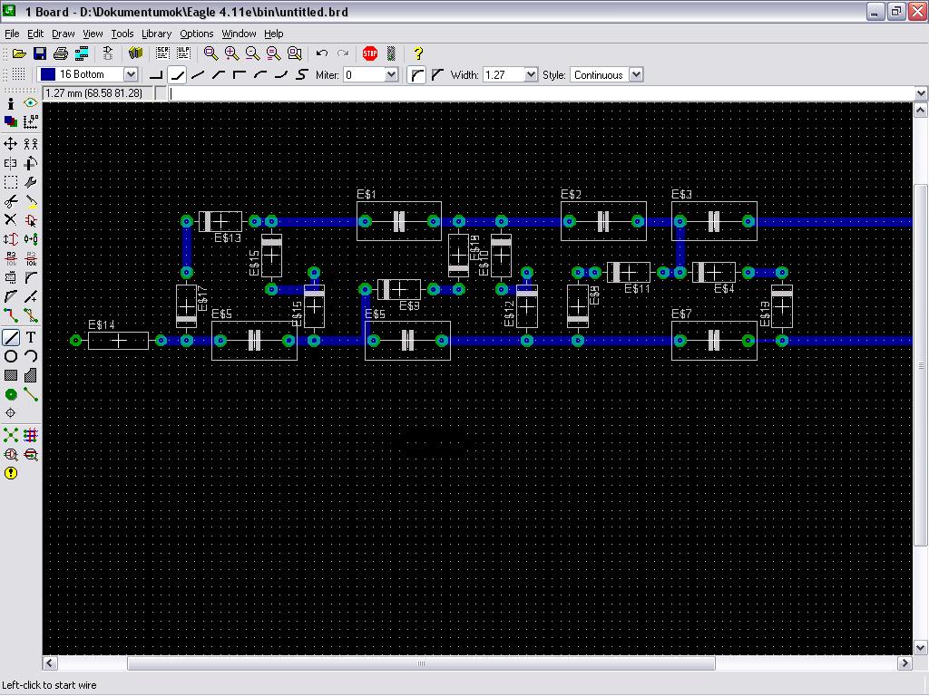

Megcsináltam a NYÁK tervet, azt kérdezném hogy szemre jók-e a távolságok átütés szempontjából?
(#) ferci válasza Thomas10100 hozzászólására (») Máj 30, 2008 / 4
Én inkább cikk-cakkban csinálnám ( háromszög...), ahogy kapcsrajzokban is van és minden alkatrész alatt kifúrnám a panelt pl. 6-os fúróval.
(#) proli007 válasza Thomas10100 hozzászólására (») Máj 30, 2008 /
Én meg csak a levegőben simán, úgy is csak egy próba lesz. Meg akkor nem is üt át a nyák.

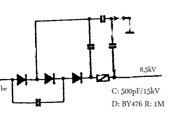

Egy EMG1567 szkópban található a csatolt sokszorozó.
Miért van benne 5 kondenzátor, és csak 3 dióda? Ilyen elrendezést még nem láttam. Illetve ez hányszorozó?
(#) proli007 válasza Thomas10100 hozzászólására (») Jan 6, 2009 /
Szerintem ez egy villárd, vagyis kaszkád egyenirányító, ami vagy 4szerez, vagy háromszoroz kicsatolás szerint.
De ez az ábra hiányos, mert nem látható, hova kapcsolódik a tekercs. Csak úgy a "levegőben" nem működhet a kapcsolás. A kaszkád, meg egy kondival kezdődik, ami egyszeres csúcsra töltődik, de ez lehet akár a trafó alatt, a test felé is.
Kaszkád
üdv! proli007

Csatlom az eredeti képet. Ez nem kondival kezdődik, azért volt furcsa.
Elég vicces! Mert ha a C916 melletti nyilas valami egy csatlakozópont a földre, akkor kaszkád és háromszoroz szerintem, de ha egy szikraköz, akkor csak egy egyutas egyenirányító. (Annak meg sok értelme nem lenne.)
Szerintem próbáld ki 50Hz-el és nagy kondikkal,sima diódákkal egy 24V-os trafóról és meglátod, mi az igazság.
