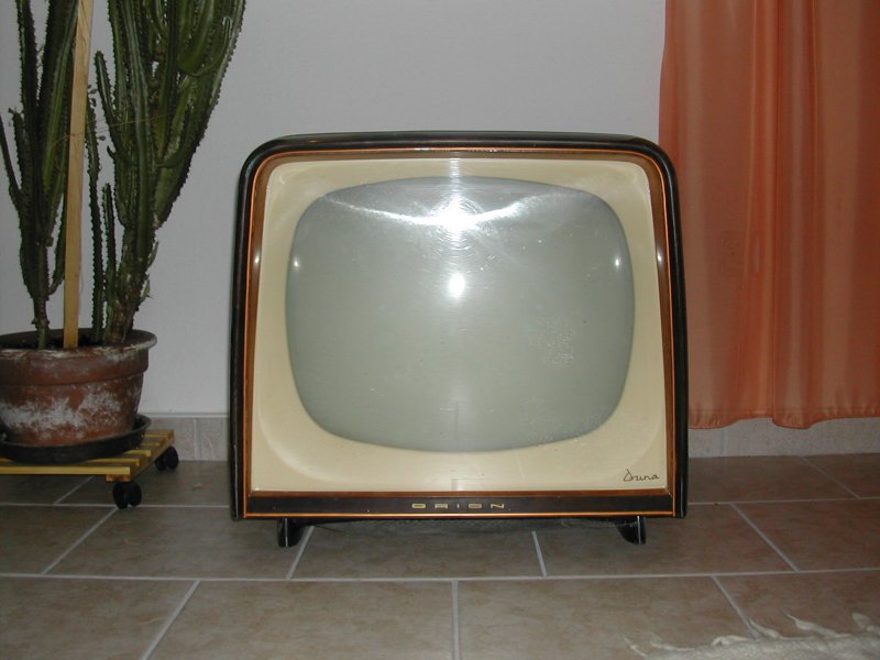

Ez nem a Duna???

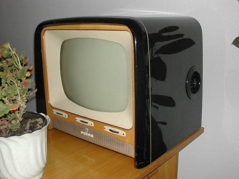

(#) djmagoo válasza llaci56 hozzászólására (») Jan 7, 2009 /
Ez a második készülék az Orion AT403, a későbbi Tisza típushálózati autotrafós első szériája. A Duna AT505 is nagyjából ugyanez csak a képcsöve 53 cm-es, szemben a 403-as 43 centiméteres. Mindkét cső 90 fokos eltérítésű.
Hamarosan egy Duna képei is jönnek...
(#) djmagoo válasza zoly15 hozzászólására (») Jan 7, 2009 /
Köszi szépen... Hogy mennyit eszik? 23 cső van benne a képcsővel együtt. A TV rész képvevő áramköreit ki lehet kapcsolni, a hangrésze ilyenkor mint URH FM rádió működik a CCIR sávban. Ez a gép ugyanis különhang rendszerű, szemben a modernebb úgynevezett intercarrier megoldással, ahol a kép KF erősítőlánc a hang KF-et is erősíti... Itt ezzel szemben a csatornaváltó után kétfelé ágazik a KF, kép és hangcsatornára. A fogyasztása : Televízió üzemben kb 220 Watt, rádió módban kb 100 watt...tekintve a magas csőszámot ez nem meglepő...

(#) kisgeri válasza llaci56 hozzászólására (») Jan 7, 2009 /
Igen, belsőre (majdhogynem) teljesen ugyanaz mindkettő. Leginkább az évjárattól és változattól függ.
Minkét készülék saját a képeken.
(#) llaci56 válasza kisgeri hozzászólására (») Jan 7, 2009 /
Fantasztikus! Az elsőt már el is felejtettem, pedig ilyen TV volt a szomszédban - 1962 tájt. (Nekünk még akkor nem volt.) A 3 db előlapi potiról ismertem meg most. Akkor már azt is tudom, hogy ő a Tisza.
