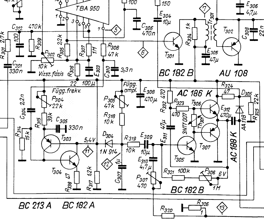

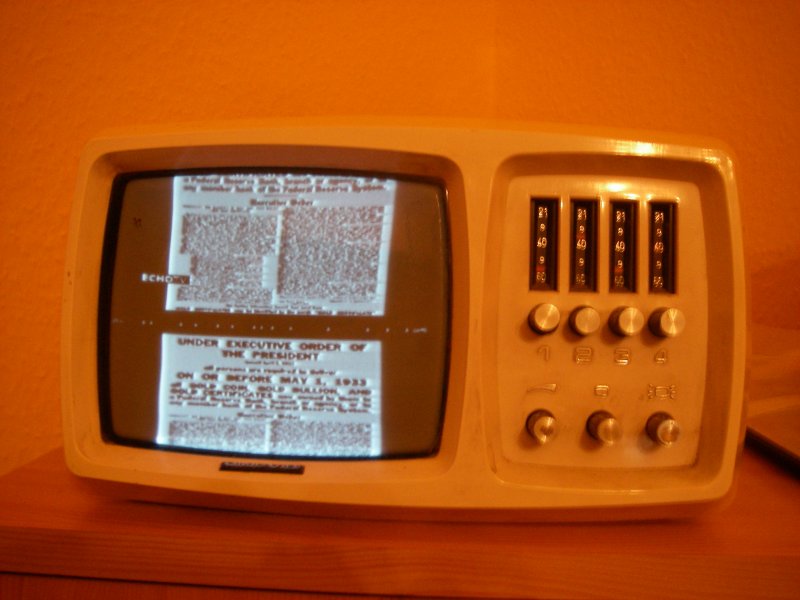

Előkerült egy mini-vidi (TC 1620 OCU) barátnőm nagymamájától.
Bekapcsolva szépen elindul, csak a képpel van egy kis gond:
Kb. fél képenyőnyi magasságot elcsúszik függőlegesen, így a képernyő közepén van a kép teteje, és alja. Valaki tud segíteni, hogy mit nézzek meg? Kapcsoláási rajzom, és rövid leírásom van, de nem mentem vele sokra
(#) hard válasza fmark hozzászólására (») Jan 4, 2009 /
Udv
szerintem elteritesi hiba lesz,elkok csereje.Tudnal rola kesziteni par fotot?
(#) fmark válasza hard hozzászólására (») Jan 4, 2009 /
Csináltam egy képet, így néz ki minden csatorna.
Udv
Volt mar egy ijen problemam de eleg regen es mar nem emlekszem pontosan mar ra,de mintha valami tranyo hiba lett volna,de hatha valaki pontosabban tudja
(#) Sebi válasza fmark hozzászólására (») Jan 4, 2009 /
Ez függőleges szinkronhiba. A freki potit próbáld először állítani.

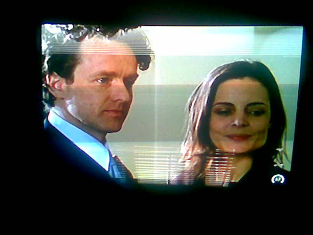

Sziasztok. A csatolt kép alapján szerintetek mi lehet a baja ennek a TV-nek? Olyan egy éve volt benne Sortranyó cserélve (jópár kondival egyetemben), és ennyi idő után megint gondja van. A kép nemcsak csíkos alul felül, hanem össze is van húzva valamelyest.
(#) gtk válasza Ronin hozzászólására (») Jan 7, 2009 /
Fuggoleges elterites korul valamelyik kondi.
(#) Papp Ferike válasza Ronin hozzászólására (») Jan 7, 2009 /
Én már kizárnám a kondi hibát,de egy próbát megér.Milyen készülék ez?
