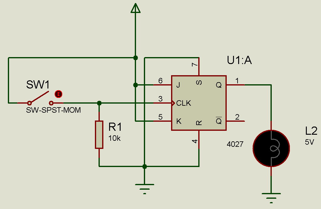

Fellépett egy kis probléma USB-vel kapcsolatban, remélem mihamarabb válaszoltok, mert szeretném gyorsan megoldani ezt a problémát! USB-ről működő billentyűzetvilágítást szeretnék csinálni. Szereztem hozzá USB-B aljzatot, és egy kapcsoló-elektronikát építettem mögé 4027-es IC-vel, aminek segítségével mikronyomógombbal tudom ki-be kapcsolni az 5 db extra kék ledet. Elméletileg a kapcsolás, és az egész működik, bár most hiba jelentkezett. Próbapanelen összerakva minden rendben volt, gombnyomás, világít, gombnyomás, kikapcsol. Most azonban, USB-ről, gombnyomás, villan egy nagyot, majd 3-4 halványat, és aztán csend (sötétség...). Ezek után újabb gombnyomásra nincs művelet (valszeg kikapcsolja a nem működő áramkört), majd utána megint az egész előlről. Láttam már ilyet, ha kevés volt az áram, akkor csináltak lámpák ilyet, de kiszámolva (5*40mA = 200 mA) ezt el kéne bírnia az USB-nek, mégis valami van. Mi lehet a gond? A másik kérdés, hogy mit csináljak, hogy ne írja ki mindig a számítógép, hogy új hardver, ha bekapcsolom a lámpákat? Segítségeteket köszönöm!
Szerintem ezek a LED-ek csak 20mA-errel működhetnek maximum szóval az is lehet hogy a LED-eknek vége! Nekem ugyan ez volt egy 10mm-es fehér LED-del, mert 140 mA-ert kapott 20mA helyett és ilyen stroboszkóp jelenség lépett fel nálam is! De persze nem biztos hogy nálad is ez van, de én valószínűnek tartom! Próbáld ki sima 5 voltos adapterről vagy valamiről hogy úgy működik-e! Vagy szedd ki a LED-eket és nézd meg egyesével (persze az előtét ellenállást ne feledd) ,hogy villognak-e ,mert ha igen akkor csere és csak 20mA-ert engedj rájuk legközelebb! Amúgy feltehetnéd a kapcsolást mert engem is érdekelne! Üdv: Dempsey!
Ha tönkrementek, akkor először se kéne teljes fényerőn villanniuk egyet, nem?
Az előtét ellenállások 20 mA-re vannak méretezve. A kapcsoló kapcsolás a kapcsolt képen (kapcsolható be): Bővebben: Link Köszi a segítséget!
De nekem is villant teljes fényerőn is de mondom olyan volt mint a stroboszkóp! Aztán nem világított , kihúztam az adaptert vártam kicsit, aztán bedugtam és megint villogott, szóval meghalt! Próbáld ki külön hogy működnek-e? Vagy mérd meg az áramot hogy mennyit kap egy led! Ha jól tudom az USB 500 mA ert bír el szóval működni kellene!
Összeraktam neked a kapcsolást egy szimulátor programba! A 47ohmos ellenállás 0.5 Wattos legyen minimum! Így a LED-ek 14 mA-ert kapnak fejenként, így nem áll fent a veszélye hogy tönkremenjenek! A kapcsoláson láthatod a mérés eredményét 71mA ert fogyaszt az 5 db LED! Ezt elosztod 5 el és megkapod a 14mA-ert! Ha így van megépítva akkor mennie kell!
Szia,
majdnem így van megépítve, de nem egy ellenállás védi a párhuzamosan kapcsolt ledeket, hanem ledenként van egy. Ezzel szeretném kiküszöbölni a tönkremegy egy led, mi lesz a többivel problémát. Tehát mindegyik led előtt van ellenállás. Közben megnéztem, nem 20, hanem 15 mA folyik minden leden elvileg. Nem tudom, hol lehet a hiba!
Tudsz felrakni fényképet a kész cuccról? A nyák aljáról és tetejéről is kéne valamilyen jó minőségű kép!
Rossz lábra kötötted. Ha kiírja, hogy új hardver, akkor van bemenő jel. Nézd meg még1szer a nyák-ot és az USB bekötését.
Az USB-s kábelnél csak a + és - vonalakat használd az adatot ne!
Azért is csak a Táp/GND lábakat használd mert ha az adatlábokra véletlen feszültséget adsz akkor tönkreteheted az alaplapod!
Nem megy tönkre, csak kiírja, hogy új hardver, mert logikai 1-eseket küld így a gépnek. Tapasztaltam.
üdv,
fizikus kollega felhomályosított a tranzisztor milyenségének fontosságáról, szóval most megpróbálom egy erősebb tranzisztorral, mivel lehet, hogy nem bírja az áramot. Utána természetesen teszek fel képeket, ha működik, akkor dicsekvésből, ha meg nem, akkor azért ![]() Bye szerk.: most látom, hogy az USB-t is rosszul kötöttem be. Meglesem, mi van fordítva... |
