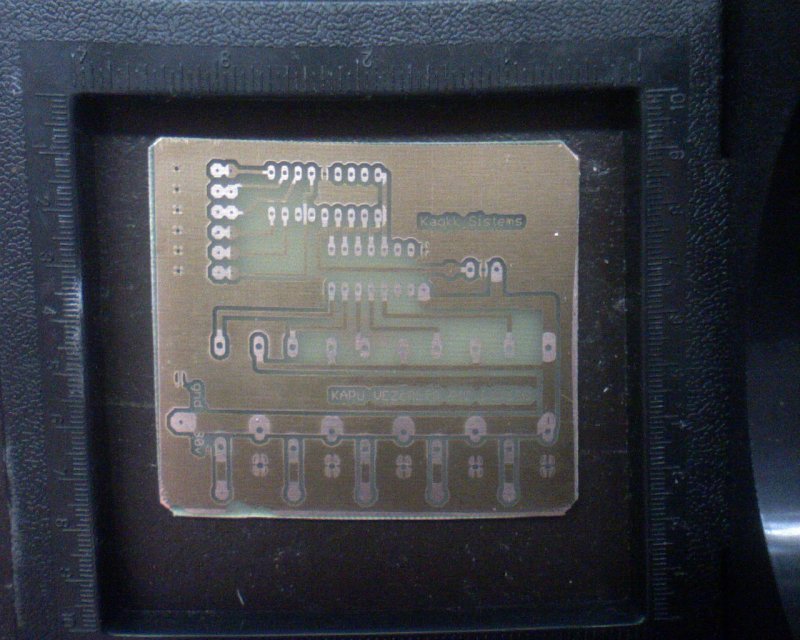

(#) kaqkk válasza poros hozzászólására (») Jan 18, 2009 /
Most terveztem át a (poros által említett )
elektronikát . Időhatár 40s tehát mindenképpen csak ennyi ieig mennek a motorok és a végálláskapcsolókat is a pic kezeli (induláskor 3s -ig nem veszi figyelembe a zárt
kapcsolókat , kb enyi idő elég hogy azok nyissanak)
ez már csak 2 motort kezel a garázsajtót külön fogom vezérelni
(#) tibi65 válasza kaqkk hozzászólására (») Jan 18, 2009 /
Ha kész megosztod ?
(#) kaqkk válasza tibi65 hozzászólására (») Jan 18, 2009 /
Az áramkör elkészítéséhez a pdf ek itt vannak
a programot próba után teszem fel
(#) poros válasza tibi65 hozzászólására (») Jan 18, 2009 /
Itt van parsicban a kért kapunyitó program. Az előző hozzászólásaimnál megtaláljátok a hex filéjét.
Valamint a működés és működtetés leírását is Használja mindenki akinek megfelel.

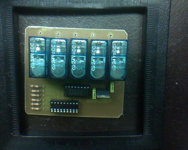

(#) kaqkk válasza kaqkk hozzászólására (») Jan 18, 2009 /
Így néz ki "élőben " az elektronika (pic még nincs benne)

(#) kaqkk válasza tibi65 hozzászólására (») Jan 20, 2009 /
Már kész a program de még nem próbáltam ki ,
de a testvére már majdnem két éve jól működik
szerintem evvel sem lesz gond
