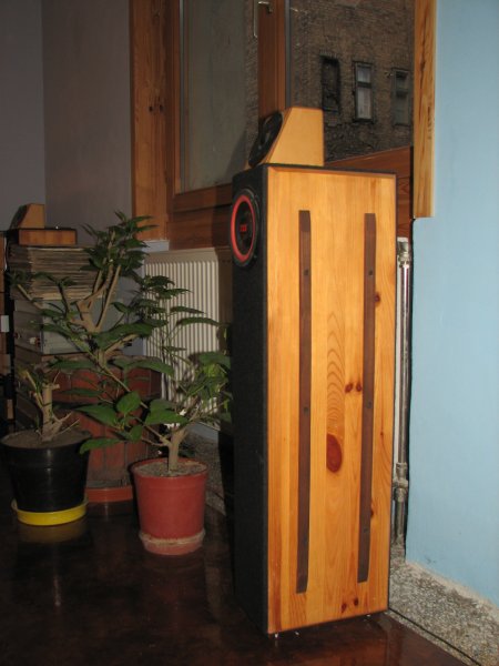

Carter: mindig ugyanazt a kis hangfalat hajtom velük, 13cm-es hangszóból TL doboz, és a tetején még egy kis magas, csak mikor melyiket van kedvem hallgatni, általában mindig cserélgetem.

Nem hiszem el, erősítő mester úr , nagyon tetszik a munkád!! Tényleg!! Szeretem a fa dolgokat, otthonosabb, barátságosabb mint a fém, remélem hiraga bátyónak is tetszeni fog a lakkandija
A TL-ről nem dobsz fel képet? Milyen a hangja?

(#) hapro válasza Doncso hozzászólására (») Jan 19, 2009 /
A hangjára még senki nem mondta, hogy rossz, és már sokaknak kifejezetten tetszett, többen megkérdezték, hogy hol van eldugva a mélyláda, sőt volt akinek ez azonnal kell... A magas G25FF Visaton, a mély meg visatonhoz készült, de mikor kész lett a doboz bele raktam egy M'N'C-t mert épp volt, és annyira megtetszett a hangja, hogy nem került sor a visaton vásárlására. Sajnos rendkívül érzéketlen az M'N'C, így sokat kellett lerontani a magason, nagyon sokat, de tervbe van egy teljesen új hangfal, illetve két darab. Vagy focal, ha tudok szerezni vifa vagy visaton hangszórókból lesz az építkezés.

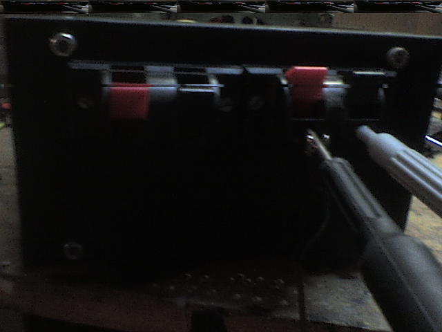

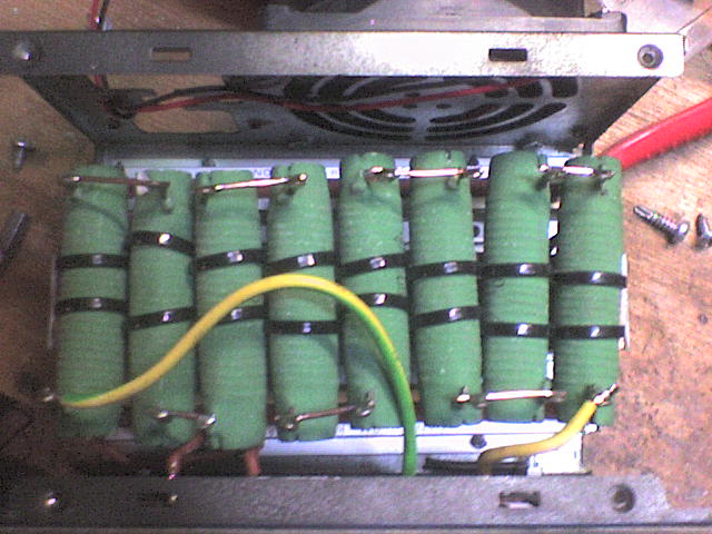

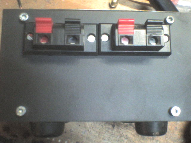

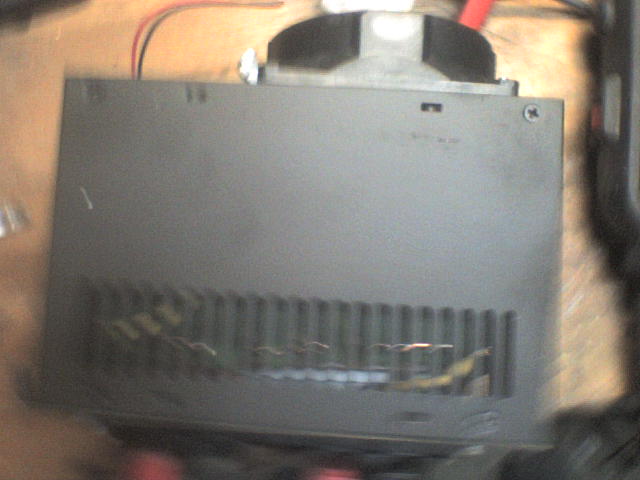

Nos mai nap műhelytakarítás mellékhatásaként létrejött végre egy dobozolt műterhelés.
Külön 4 és külön 8 ohmos terhelés van egy némileg átalakított PC táp dobozba, nyák előlapot kapott és matt fekete festéket, csatlakozónak meg egy-egy csíptetős csatlakozót...
Egy óriási hiba, a műanyag szalag elolvadhat.
Hűtésről a táp eredeti ventilátora gondoskodik, a készülékházon kívül kapott helyet, fali dugasztáp hajtja.

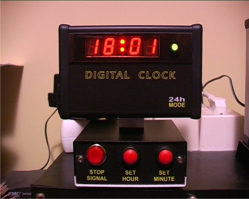

(#) Zoli_bácsi hozzászólása Jan 19, 2009 /
Hello.
Hát... nem is tudom, fel merjem e tenni Saját tervezésű óra. Persze, tudom, nem nagy dolog egy órát készíteni, tervezni TTL kapukkal, de az előző tervezésű órámat tovább fejlesztettem, és született ez. Sajnos nem volt gép a közelben amikor még darabokban volt, így a bedobozolt változatot tárom a kedves fórumtársaim elé.
Üdvözlet.
(#) SALáta válasza Zoli_bácsi hozzászólására (») Jan 19, 2009 /
Szia.
Szerintem nagy dolog, én is csak utánépítek.
Nem tudnám megtervezni, elég nekem a nyákot egy egy kapcsoláshoz. Nekem tetszik az órád.
Sok sikert a következőhöz, pl ttl ekből frekimérő.

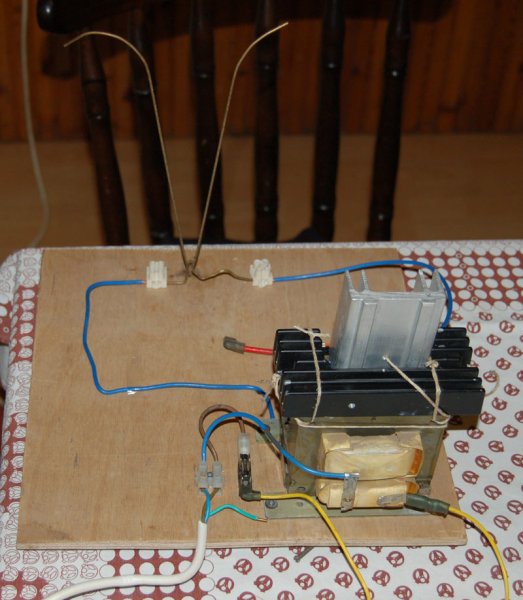

(#) Danaman hozzászólása Jan 19, 2009 /
Üdv mindenkinek,
most készültem el a 2. jákob létrámmal bár ez nem is anyira az hisz segíteni kell neki hogy meginduljon, ez egy MOT-el müködő jószág nem nagy dolog öszehozni de látványos valószínűleg még tuningolni fogom (2db MOT sorba ) Felhívnám a figyelmet a szaxerű hűtőborda felfogatásra
