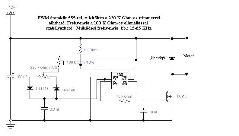

Én ezt a PWM-es próbakapcsolást dobtam össze. Ennél két kivezetéses duó-LED H hidas meghajtása volt a cél...
Neked csak egy teljesítménytranzisztort kell a kimenetére kötni...
Vagy alkalmazd ezt a motorvezérlőt! Itt a motor helyére kell a nagyteljesítményű LED-eket bekötni...

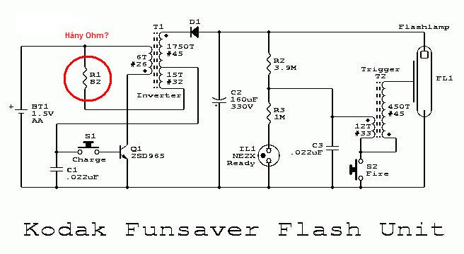

(#) HA3GX hozzászólása Feb 1, 2009 /
A csatolt vaku-s kapcsolásomban nem tudok leolvasni egy értéket. Kérlek nézzétek meg és aki látja az legyenszives írja le. Köszönöm!
(#) gg630504 válasza HA3GX hozzászólására (») Feb 1, 2009 /
82 ohm
(#) HA3GX válasza gg630504 hozzászólására (») Feb 1, 2009 /
(#) Action2K válasza HA3GX hozzászólására (») Feb 1, 2009 /
Szia! 82 ohm. Mert pl. a C1 is 0,022uF. érdekes a 2-es szám Z-nek olvasható. A tranzisztor is 2SD965, nem pedig ZSD965. Ugyanigy a T1 primerjénél is #26, s nem #Z6.
Egyébként ha az ohm jelet hiányolod a szám végéről és azért nem tudtad értelmezni akkor "szokd meg", hogy az ohmikus értéket háromféle módon jelölik: 82, 82 ohm, 82R.
Remélem a többit jól értelmezted.

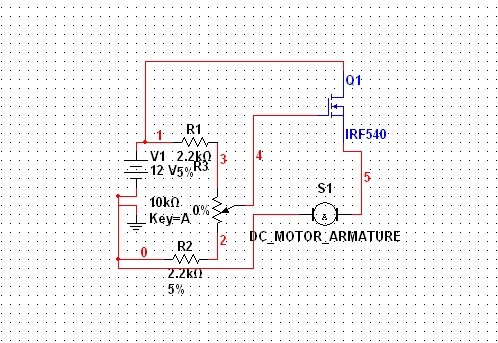

(#) levii hozzászólása Feb 1, 2009 /
Készítettem egy egyszerű fordulatszám szabályzót DC motorhoz, de valamiért nagyon melegszik a FET és ha tekergetem a potit változik a feszültség a kimeneten, de 12Vos bemenő fesz. esetén csak kb. 10V a kimenő fesz. a poti maximum állásában.
Szerintetek mi lehet a gond?
Miért esik ennyit a feszültség?
Miért tűz forró a FET?
(#) kapcsandi hozzászólása Feb 1, 2009 /
Nah hali nekem van egy olyan kérdésem h tulajdonomba került egy erősítő annyit tudok róla h . Concord QD-100 a típusa meg megvan a serial száma de semmit nem tok róla nem találtam semmit a neten sem nagyon tudnék örülni ha valaki valamilyen adatokkal tudna szolgálni. előre is kösz
(#) zoly15 válasza _JANI_ hozzászólására (») Feb 1, 2009 /
Ha LED hez használnám a másodikat (motorvezérlő) akkor az a SHOTTKY kell oda?
(#) watt válasza levii hozzászólására (») Feb 1, 2009 /
Ismered az ohm törvényét(általános iskolai anyag)? Ha egy ellenálláson(legyen az egy vezérelt FET) esik a feszültség és folyik rajta az áram, akkor az melegedni fog a rá eső teljesítmény függvényében. Mérd a feszültséget a FET-en(a két kivezetése között) és mérd a folyó áramot. Ezt szorozd össze ez lesz a teljesítmény ami fűt. Nincs ebben semmi rendkívüli.
A FET azért nem nyit ki teljesen, mert nem teszed le a Gate lábát testre, mert ott még van egy 2k2 is!
Csak megjegyzem, hogy nem így szokták a motorokat vezérelni, vagy ha így, akkor tudják, hogy melegedni fog a FET, tehát hűtik.
(#) Sir-Nyeteg válasza levii hozzászólására (») Feb 1, 2009 /
Ellenállásként használod a fet-et, ezen disszipálódik el a felesleges teljesítmény, így lassabb lesz a motor.
Emiatt használják kapcs üzemben ezeket, és akkor nincs veszteség! PWM
(#) levii válasza watt hozzászólására (») Feb 1, 2009 /
Köszönöm szépen a választ, ismerem ohm törvényét de fettel még nem készítettem semmit.
Eddig egy tranyót használtam egy 1K potival, 2k2 nélkül de az nem melegedett ennyire és ezért furcsáltam hogy ilyen forró a fet.

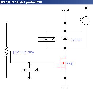

(#) _JANI_ válasza levii hozzászólására (») Feb 1, 2009 /
Valamint az ajánlott bekötése is más az adatlap szerint...
+UT és a D közé kell a motort bekötni.
Az S a GND-re (-UT-re) kell kötni.
A G-t az S ponthoz képest kell vezérelni...
A szimulátoromban már 5V-ró vezérelve teljesen kinyitott.
(#) _JANI_ válasza zoly15 hozzászólására (») Feb 1, 2009 /
LED-eknél nem kell beépíteni azt a diódát.
Akkor jó gondoltam hogy csak az önindukció elfolytására van a dióda..
Akkor meg fogom építeni!

(#) proli007 válasza zoly15 hozzászólására (») Feb 1, 2009 /
A Led-ek előtét ellenállásról el ne feledkezz, mert a halálukat lelik.
üdv! proli007
(#) levii válasza _JANI_ hozzászólására (») Feb 1, 2009 /
Köszi a segítséget, kiszedtem a két 2k2 ellenállást szóval most olyan mint a rajzodon a diódát leszámítva. Most magasabb fordulatszámot is el lehet vele érni.
Rátettem egy nagyobb bordát majd kiderül hogy elég-e rá.
(#) zoly15 válasza proli007 hozzászólására (») Feb 1, 2009 /
Oké nem feledkezem meg..
Ezt ugyan úgy számítjuk mint a "sima" előtét ellenállásos dolognál?
Vagy a PWM miatt más alapján kell számolni?
Ha a PWM-et 100%-ig ki lehet vezérelni akkor nem. Ha meg nem, akkor annyi százalékkal kell az ellenállást kisebbre venni, amekkora a maximális kitöltés.
üdv! proli007

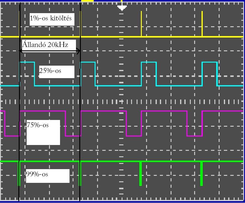

Akkor sajnos nem tudod, mi a PWM és mi az értelme.
De ezt olvasd el, és akkor látni fogod a lényeget.
PWM jelek bemutatása
Hirtelen ezt találtam, hogy ne kelljen magyarázkodnom.
A kitöltést, meg kérdezd meg _JANI_-tól.
üdv! proli007

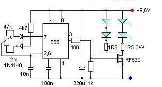

Átolvasom...
Én is kerestem Ezt találtam..
Nagyjából kezd világossá válni..
Közben kerestem egy rajzot (régebben láttam) de végülis megtaláltam Ez lenne az..
Ez jobb a másik rajztól?
Ez valamiért jobban tetszik
