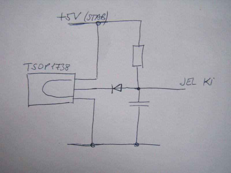

(#) nagy_david1 válasza proli007 hozzászólására (») Jan 31, 2009 /

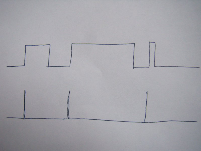

Bocsi de csak most tudtam rajzot csinálni az áramkőr érzékeny részéről. A 2. képen látott kapcsolás tökéletesen működik de amikor az emlitett villanyt a szobába felkapcsolom hirtelen az infra érzékelő töredék másodpercre megzavarodik s a feszültség leesik miből következik hogy kisűl a kondenzator és nem is folytatom mert a lényeg hogy indúl az aramkör. Remélem a kézi rajzom érthető. Ugyanakkor még lenne egy kérdésem és pedig hogy hogy lehetne valtozó kitöltésű tényezőjű négyszögjeleket lehető legegyszerűbb modon átalakitani egy nagyon rövid ideju kitöltésű tényezőjű négyszögjellé? Nagyon jobban nemtudom elmagyarázni de mostmár ide is rajzoltam egyet, első kép. Egyáltalán lehet egyszerű modon? Eleinte gondoltam transzformatorra mert az egyenarammal nem megy csak egy "lökés" erejéig de esetleg lenne-e valami másik értelmesebb megoldas kisebb elektronikaval, kapcsolassal? Köszi előre is és bocsi hogy csak most tudtam képet mellékeltetni az előző kérdésemhez.

(#) proli007 válasza nagy_david1 hozzászólására (») Jan 31, 2009 /
- Ezzel a kapcsolással, tulajdonképpen, pont "elfogod" a zavarjel impulzust. Hiszen a kondi, az ellenálláson keresztül lassan tud feltöltődni, és a dióda felől gyorsan kisülni. De ha az infra felől, csak egy rövid időre is, de egy lefutó impulzus keletkezik, akkor ezt az impulzust a kondi úgymond meghosszabbítja. Ez a kapcsolás, akkor lenne jó, ha az infra érzékelő, ha belevilágítanak, nem alacsony szintű, hanem magas szintű jelet adna. (és úgy emlékszem fordított a helyzet.) Egyébként azt is meg kell vizsgálni, milyen viszonyban van a zavarójel ideje az RC-tag töltődés idejével. Ha a kapcsolásodat két inverter közé teszed be, akkor pont megfordul a működési helyzete.
- A kívánt impulzust, egy differenciáló taggal, is létre tudod hozni. Tisztességesebb megoldást ad, egy monostabil multivibrátor. Ezt sokféle képen lehet realizálni. (tranyókkal, kapukkal, céláramkörökkel, 555-el...)
üdv! proli007
Az a baj már sokféleképpen probálkoztam megépiteni ezzel az érzékelővel az áramkőr de csak ez az egyféle kép muködött tökéletesen, csak arra nem számitottam hogy pont a villany felgyújtása az érzékelőre hatással van. És amit mondtál az mind igaz a működésével kapcsolatban. Esetleg tudnál valami megoldást mondani ilyen bekötéssel ahogy most van a hiba kiküszöbölésére? És nemigazán értem még mindig hogy hogy tud ez a tsop1738-as észlelni a villany kapcsolását. Ha valami ötletet tudnál ajánlani nagyon hálás lennék, bár én nemigazán tudom mit lehet mikor maga az érzékelő egymagába "zavarodik" meg...... u.i.: És épp az a baj hogy ez elven működik az egész kapcsolás hogy ahogy infra jelt kap a kondit kisuti, mint mondttad elfogja a jelet.

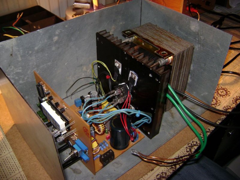

(#) jdani hozzászólása Jan 31, 2009 /
Hali. Keszitek most egy dobozt, egy tápnak. Úgy szeretném, hogy a két oldalán lyukakat, hogy szellőzőn, de ez nem elég. Ventilátorral szeretném segíteni a hűtést.
Az a kérdésem, hogy elég csak az egyik oldalára venti? ha elég akkor, az a venti befele fújja a levegőt, vagy kifele szívja. És ha kettő, akkor az egyik befele fújja, a másik kifele szívja.... De van szükség egészen kettő ventire?
(#) kocici17 válasza jdani hozzászólására (») Jan 31, 2009 /
Attól függ mekkora a doboz meg a motyó, és mennyi meleg várható.
Álltalában a megfelelő irányba állítva elég 1 és ha szívatod a levegőt és jól van megépítve a doboz akkor az az egész berendezést átjáró légáramlás, ha a ventillátorral szemben ki van lyuggatva, fujni akkor célszerű, ha pl: egy hütőbordát akarsz hüteni, és nem állalánosat.
(#) jdani válasza kocici17 hozzászólására (») Jan 31, 2009 /
Erről lenne szó. A hűtőbordát nem kell hűteni, mert az nem melegszik fel annyira. Főleg a nyákon beültetett alkatrészekből áramló meleget szívja ki a dobozból. Akkor elég lenne egy venti, ami kiszívja a meleget belőle?
