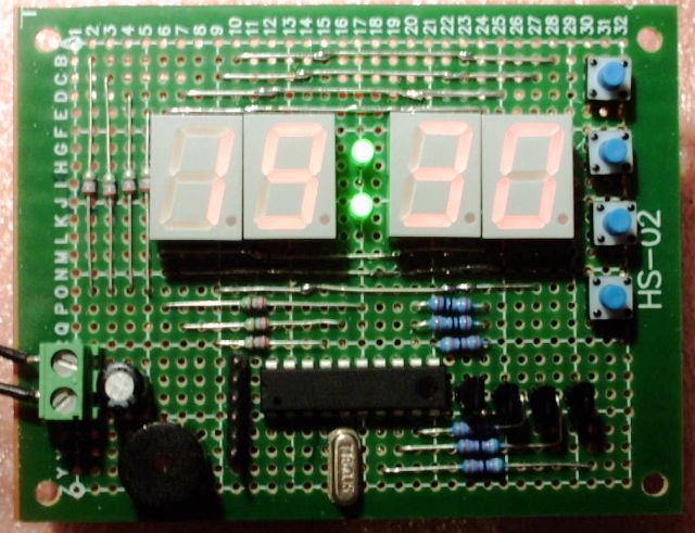

(#) ATtiny hozzászólása Jan 20, 2009 /
Építettem egy órát magamnak ATTiny2313 mikrokontrollerrel. Bár bőven van a neten kapcsolás, de én teljesen sajátot szerettem volna. Remekül sikerült. Azt leszámítva, hogy a 16Mhz-es kvarccal nem túl pontos. (Napi 20sec bizonytalanság) Ezen fog segíteni majd a külső 32768Hz -es órajel generátor. Sajnos az ATTiny2313 nem szereti a 32Khz -es kvarcot. Ha valakinek mégis sikerült ilyen alacsony frekvenciás kvarccal közvetlenül működtetni ATTiny -t az megoszthatná velem a mikéntjét.
(#) dilan válasza ATtiny hozzászólására (») Jan 20, 2009 /
Az egész proci nem működik 32768Hz-cel?
Mert ha a proci nagyobb frekvenciáról járna (pl. ha van, a belső oszcillátoráról), és csak egy számlálóját hajtanád a 32768Hz-ről - ami történetesen 15 bites osztást megvalósítva megszakítást generálna másodpercenként...?
(#) ATtiny válasza dilan hozzászólására (») Jan 20, 2009 /
A proci 0Hz-töl 20Mhz-ig működőképes hivatalosan. Ezt működési tartományt viszon csak az órajel bemenet lábon keresztül garantálja a gyártó. Azaz kell külső oszci. Persze lehet rá kötni kvarcot is, de az adatlap is megemlíti, hogy 400Khz...900Khz tartományban már csak kerámia rezonátorral fog működni.Az pedig minden, csak nem pontos. Azon még filózom, hogy az egész proci járjon 32Khz -röl vagy csak a 16bites számláló járjon erröl a külső órajelröl. Ha ez utóbbit fogom választani, akkor viszont nyugodtan mehet az AVR a belső RC oszcillátoráról. Mindenesetre meglepett, hogy egy 16Mhz-es kavarc ilyen pontatlan.
(#) Zoli_bácsi válasza ATtiny hozzászólására (») Jan 20, 2009 /
Hello
Én, ha javasolhatom a TCXO modult. XTAL modul,
rendkívül pontos. Az óra, amit építettem ezzel a modullal, rendkívül pontos és megbízható. Merem ajánlani. Fémházas tokban van, 4 kivezetéssel. +UT; GND; ENABLE; OUT kivezetések. Ebből a tápot, gnd-t, meg a kimenetet használtam. Nekem bevált. Régi alaplapokon van eme holmi. minél nagyobb a modul frekije, annál pontosabb. Nálam helyhiány miatt 8Mhz-es lett. De 40-80Mhz-es még pontosabb.
...azt mondom én is, hogy csak a 16 bites számlálót járatsd a 32kHzről.
A pontatlanság valóban meglepő. A kvarcoknak - helyettesítő képükből adódóan (ami szerintem erősen vitatható )- több rezonancia-frekvenciájuk szokott lenni, és ebből az egyik közelíti meg nagy pontossággal a névleges frekvenciát. Pontosan nem mértem ki soha, de pl. azt el tudnám képzelni, hogy nem azon a rezonancián rezeg, amelyiken kéne. Egyszer volt egy frekvenciamérőm, 1MHzes kvarc adta benne az időalapot. Érdekes dolgokat mutatott. Aztán kiderült, hogy az 1MHz el-el mászott. Egy párszor 10pFes kondi megoldotta a problémát.
(#) ATtiny válasza Zoli_bácsi hozzászólására (») Jan 20, 2009 /
Köszi, ez az ötlet fel sem merült eddig bennem. Pedig bőven van itthon ezekből a fémtokos oszcillátorokból. Pontosan régi alaplapok bontásából maradtak meg. Kiváncsi leszek, hogy egy ilyennel meghajtva az AVR-t, milyen pontoos lesz az óra. Köszi a tippet.
Nagyon szivesen. Véleményem szerint pontos. Bár én hagyományos TTL IC-kel oldottam meg az időmérő eszköz építését, nekem bevált.

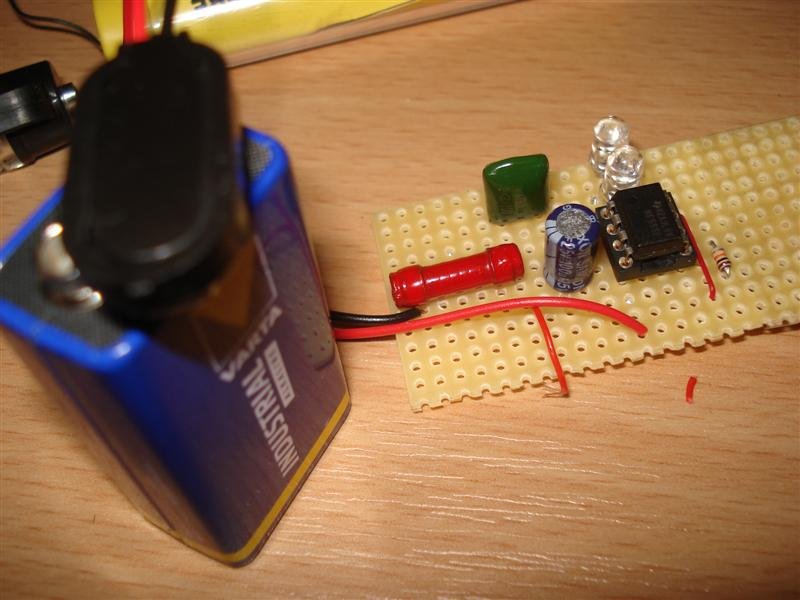

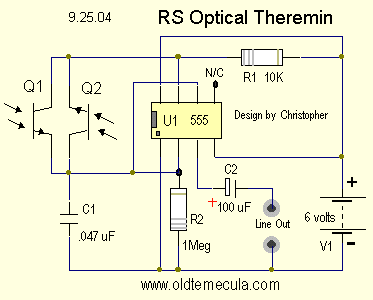

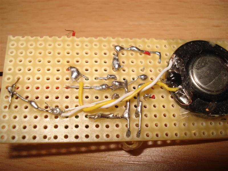

(#) Sigismundo hozzászólása Jan 21, 2009 /
Szervusztok!
Elkészült életem első áramköre, így a kivitelezés minősége elmarad némely itt látható műalkotástól, de szerencsére működik.
Sokat gondolkodtam, mi is legyen az első "készülék", amit megépítek. Végül zenész lévén az elektronikus hangszerek felé terelődött a figyelmem, így találtam rá az egyik legelső elektronikus hangszernek a Theremin-nek (Bővebben: Link) erre a végtelenül leegyszerűsített formájára.
Az én általam megépített változat antennák helyett fototranzisztorokkal működik és a hangmagasság változtatására kézmozdulatokkal, vagy fény segítségével van lehetőség. Természetesen lehetóségeiben is jócskán elmarad a "nagyok"-tól, de abszolút kezdőként így is örülök, hogy sikerült hangot kicsikarni belőle.
Felteszek pár képet, meg egy kis hangot is ízelítő (vagy éppen riasztó)-ként.
Üdv.: Sigismundo
Ui.: Bocsi a litániáért
