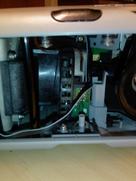

Hogyan oldjátok meg, hogy a projektor elinduljon, ha rossz az izzó?
Keress optocsatolókat, és kösd át a tranzisztor felét. Értelemszerüen ne mindent.
Esetleg belevilágítok?
Nem lehet, hogy érzékeli, hogy nincs fogyasztó az izzó helyén? Egyáltalán hány voltos az izzó? (bocsánat, hirtelen szakadt a nyakamba egy javítanivaló projektor)

Nagyfeszültségü az izzó és a tápja. Ugy képzeld el mint egy fénycső. Saját maga állítja be a feszültséget, és állandó az áramerősség a tápból. Ha elindul utánna kis spot lámpát tegyél az izzó azaz a foncsor helyére, 1-2 méteren megjelenik a kép, persze ha jó a készülék. Az izzó elektronikája teljesen külön panelon lesz, és pár vezetékkel lesz összekötve remélem a fő panellel. Ahova vezetnek a vezetékek ott a 4 lábú optocsatoló. Enyémbe 3db van, 1 a tápot indítja, 1 állítja a tápon az energiatakarékos üzemmódot, és egy meg visszajelez az elektronikának hogy elindult a táp, nincs baj. Közbe kösd le a 230at a nagyfesz táp bemenetéről, nehogy áthuzzon. Enyémen 300v egyenáram ment át, mert közös volt az egyenirányítás, és a puffer a kis kapcsolóüzemü táp és a nagyfeszen.
Nagyon köszönöm errefele haladok majd

Na sikerült elindítanom, egy pici mikrokapcsoló volt eldugva a lámpaajtóban, ha nincs rajta a fedél nem is indul az egész
Viszont kiderült nem az égő a rossz, hanem valami hűtési probléma lehet. Az égő után van egy forgó fémtárcsaszerű valami, oldalán lyukak, (ez hol pörög hol nem). Amikor indulna a projektor akkor ezt fújnom kell(hűtés), hogy elinduljon a készülék, illetve ha végre beindult, és nem fújom akkor elkezd kattogni recsegni, és a kép is vibrál, majd kikapcsol. Arra gondoltam akasztok ide is egy ventillátort, ha tényleg itt a hiba, de mi lehet ez, és mi pörög benne? Teszek fel képet... Eddig is köszönöm! (A fókusz, meg a képméret állítás elöl az objektívon van. Kézi.) Tip: Hp vp6311
Na a fényképen balra lenne az ízzó, de azt nem látod, jobb oldalt van az objektív és közöttük van ez a fekete rácsos belül forgó valami, melynek egy kis zöld panelon érzékelője van. Valahol itt melegedhet túl! A panelon felületszerelt alkatrészek vannak, egy kis fekete ic, és néhány ellenállásszerű valami. Pl hőmérsékletet mérhet.
Na majd holnap
Ez egy DLP vetítő, az a forgó bigyó a készülék színtárcsája, ez nem más mint dichro színszűrők egy brushless motor tengelyén, szinkron fordulaton járatva a videojellel adják ki az 1 DLP chip segítségével a színes képet (tehát egy kép ideje alatt vörös zöld kék és azt hiszem fehér szegmens is van...) Az a bigyó amit SMD IC-nek nézel az egy optoelektromos forgásérzékelő, vagyis egy infra LED és egy fotodióda (fototranyo?) egy tokban. Ez nézi vissza a színtárcsa fázisát és fordulatát. Ha ez nem megy (HP VP6311-es projinál típushiba) akkor nem érzékeli a forgást, ezért pattog recseg (ingadozik a fordulat) majd tilt a gép. Többféle megoldás van a javításra: Ilyen érzékelőt kapsz a Hq...ideoban is (nem drága) esetleg a benne lévő még használható, ha a jelét fogadó LM393-as komparátor komparálási szintjét beállító 3k3-as ellenállást megnöveled kb a duplájára. Az oka az hogy az infra LED idővel elgyengül, mert ez a bolond HP készenlétben is kint hagyja rajta a fesz-t. Tartós megoldást a csere hoz, a módosítással max néhány hónapot nyersz. Ha nem tiszta a dolog kérdezz bátran, egy időben napi szinten javítottam ezeket mivel magyarországi szervize nem volt, külföldre küldték és új készülék árában javították...Amugy nem egy átgondolt konstrukció, a HP le is ált a projectorokkal... a többi gépük se volt jobb sajnos de végülis javíthatóak voltak... Üdv! TamásBP
Nagyon köszönöm a részletes választ! ![]() Igen elég nehezen szétszedhető a készülék, és ránézésre sem a világ legprofibb szerkezete! A panelt átnézem még egyszer, javítható-e. Viszont ebben a suliban ahol dolgozom, nem mindegy, hogy van egyel több projink, vagy nincs. Köszi!
