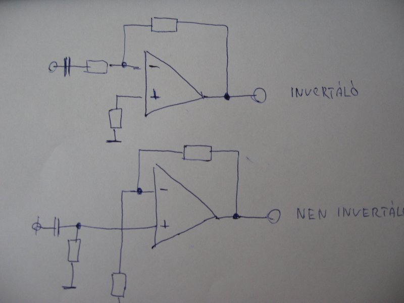

Akkor azt mondod, hogy ez akár működhet is? (kép) Csak megfordúlt a fejemben.
Egyébként nem a tápáram vezérléssel van a hiba, hanem az ic-vel, a 2030 sajnos gagyi, veszett dolog vele foglalkozni.
Hallottam már jól muzsikáló hasonló kapcsolású végfokot, de az Nacional S. ic-vel volt megépítve. Sőt, hozzáteszem műveleti erősítővel is lehet tápáram veréret kapolást csinálni, ami mellesleg veszett jól szól.
Sajnos nem jó, egy szikra hang nem jön ki belőle. Az OPA kivezetéseit nem lehet felcserélni.
Itt a helyes aplikáció invertáló és normál üzemre. Az előző rajzon azonos ic van bekötve invertáló és normál üzemben, ezzel küszöbölik ki az erősítő csoportfutási idejét. (reakcióidő)
Ez a kapcsolás rossz! Alapvetően az a gond vele, hogy a tranzisztorok C osztályban üzemelnek, ennél már a tápáramvezérlés is jobb!
