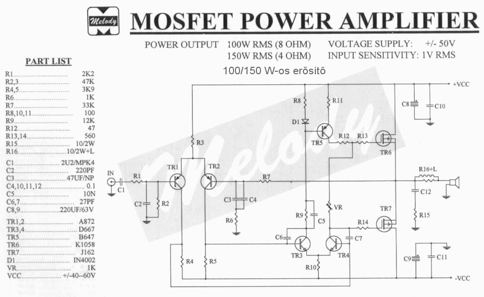

hello.
tudom hülye kérés lehet de véletlenül nincs meg neked ugyan ezen az oldalról származó 100W os fetes vég rajza mert erősen szimpatizálok vele. esetleg pdf es dokumentáció ?
(#) agressiv válasza eper1234 hozzászólására (») Jan 22, 2009 /
Csak nem erre gondoltál.

(#) eper1234 válasza agressiv hozzászólására (») Jan 22, 2009 /
helló.
nem pont erre a kapcsolásra gondoltam ez megvan nekem is, igazából ez sem lenne rossz, de olyan kapcsolást keresek ami a létező legegyszerűbb és olyan 100w -ot tudna maxba. lehet túlzottan le akarom egyszerűsíteni ?
Ennél egyszerűbb kapcsolás szerintem nincs. Alig van benne alkatrész. Mondjuk az igaz, hogy a fetek elég drágák, és nehéz néhol beszerezni, de maga a kapcsolás egyszerű.

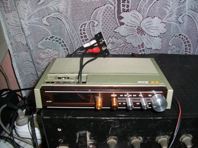

(#) ImiDj hozzászólása Jan 22, 2009 /
Mit szoltok hozza jo lett habar meg nincs keszen.Csak holnap kapom a pufer elkokat most 6600uf van benne. Kb:2x40w de a meretehez kepest eleg jo

(#) sebestyen_ferenc válasza ImiDj hozzászólására (») Jan 23, 2009 /
Szerintem is jó milyen a végfok ic-és vagy tranyos? Én is csináltam anno erősítőt, én CD lejátszó dobozába tetem, az 5.1-es volt tda2030-kal, amit már eladtam.

(#) ImiDj válasza sebestyen_ferenc hozzászólására (») Jan 23, 2009 /
Tda7294-el keszult

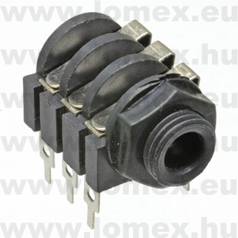

(#) DJ Szabcsa hozzászólása Jan 23, 2009 /
Lenne egy kérdésem. Adott egy erősítő amiben van egy hangszínszabályzós előerősítő(LM 1036N) és egy végfok (TDA 7294). Hogy tudnék én betenni egy jack dugó aljzatot a végfok elé úgy, hogy ha oda bedugnak egy fejhallgatót, akkor csak a fejhallgatón szóljon a zene, a hangfalakon már ne.
Előre is köszi a választ...

(#) Bassmester válasza DJ Szabcsa hozzászólására (») Jan 24, 2009 /
Kaocsolós jack-aljzattal egyszerűen megoldható, bár lehet hogy nem lesz recsegésmentes a dolog és az előfok sem biztos hogy jól fog szólni a fülesen.
(#) DJ Szabcsa válasza Bassmester hozzászólására (») Jan 24, 2009 /
Köszi szépen a választ.
Szerinted ez olyan aljzat:
Ha ez nem jó, tudnál mutatni egy olyat ami jó volna?
(#) szamóca válasza DJ Szabcsa hozzászólására (») Jan 24, 2009 /
Az elő fokról közvetlenül, nem szoktak fejhallgatót hajtani.
Vagy a végfok kimenetre csatlakoztatják soros ellenálláson keresztül, vagy külön alacsony kimeneti ellenállású, fejhallgató erősítő egységgel hajtanak meg fejhallgatót.
Hangsugárzók leválasztására, ilyen Jack aljzatot használnak.
