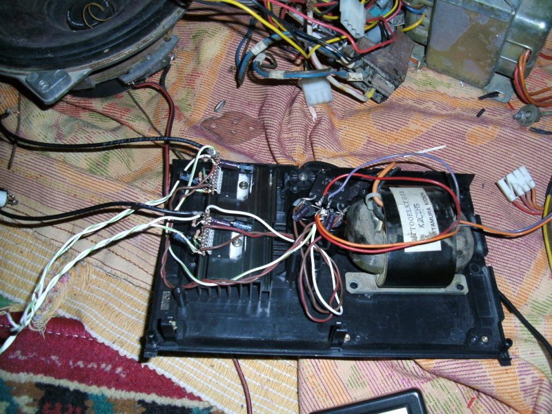

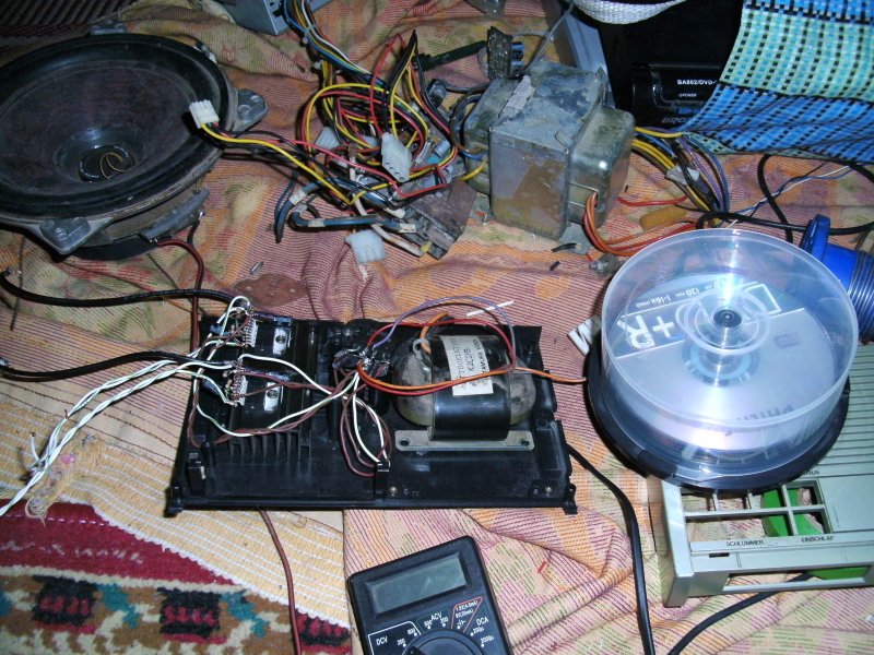

Most raktam osze ezt.mert csak igy fert bele a trafo 2x30 elkok utan.Ez azert eleg kicsi de bele tudom szuszakolni.A meret a doboznak 45mm magas 210mmszeles 130mm hatrafele.Most meg csak 2x3300uf van de teszek meg bele.Mit mondjak a hangfalakat megdekolya elegge,na persze 98-db szobaba egykicsit sok.Oszekototem hidban is igy jobban megy egykicsit de nincs tapfesz.De mit is varok egy ilyen kicsi doboztol.Az erosito meg a hangfal

Az stk hamar feladja rovidzarlat eseten.Nekem eddig csak tda7294-el van jo tapasztalatom.

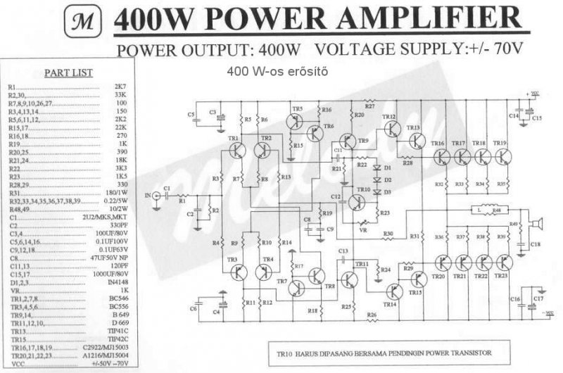

Sziasztok! A neten barangolva, talaltam egy 400W-os kapcsolast amely nagyon megtetszet, es viszonylag egyszerü is. szinte minden alkatrészem meg van hozzá. Egy dologban szeretném
> kikérni a véleményeteket ezzel kapcsolatban. Ahogyan nézegettem
> átfele a kapcsolásirajzot, megakadt a szemem a "meghajtótranzisztorokon"
> TIP41C-TIP42C, mégpedig azért mert ezek a tranzisztorok 100V-ak ( K-E
> ) , azaz +/-50V-ig használhatóak tudomásom szerint ( javitsatok ki ha
> tévedek ). A tápfesz pedig +/-70V. Birnák szerintetek ezek a teljes
> tápfeszt vagy jól gondolom, hogy választani kellene helyettük egy
> nagyobb feszkóju tranzisztorpárt??? Válaszotokat előre is köszönöm.

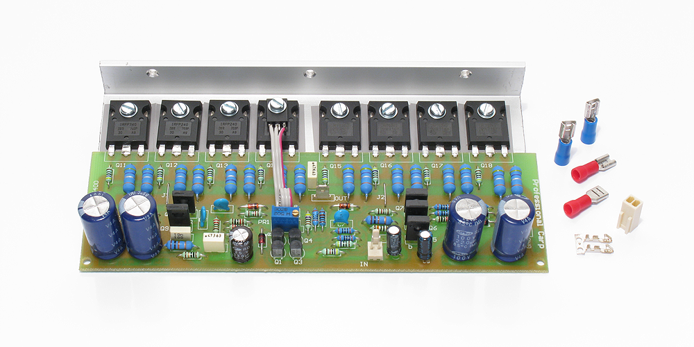

ImiDj nemrégiben felrakott pár képen egy 400W-os fetes erősítőről. Valaki felrakhatna nyákterveket és kap.rajzot
(#) agressiv válasza Zoll hozzászólására (») Jan 21, 2009 /
Valaki megtervezheté... Ha már ilyen szépen kéred.
(#) hapro válasza Zoll hozzászólására (») Jan 21, 2009 /
A weboldalukon található fénykép a nyákról, sprint layouttal át tudod rajzolni és máris lesz mindenkinek nyákterve hozzá. Ha meg szeretnéd építeni ennyit megtehetsz érte és értünk is. Gondolkodtam én is az átrajzoláson, de aztán lebeszéltem magam róla, mert nem valószínű hogy a közeljövőben megépítem ezt, a FET-es cuccok valamiért nem annyira szimpatikusak nekem...

(#) Bassmester válasza Zoll hozzászólására (») Jan 21, 2009 /
Ez egy román cég által forgalmazott kit. Gondolom ha lett volna ImiDJ birtokában kapcs.rajz és nyákterv, akkor megosztotta volna velünk.
(#) sixtek válasza Bassmester hozzászólására (») Jan 21, 2009 /
Anthony E. Holton tervezte, ezt arusitja a roman ceg, persze a tervezo nevet a nyakon nem feltuntetve.
A doksijat csatoltam.
nyakot a diyaudio.com-on talalni, asszem Bigpanda kozolt egy eleg jot.
Ha még érdekel, utánna néztem és jófejségből felteszem
(#) Bassmester válasza sixtek hozzászólására (») Jan 21, 2009 /
Köszi
Jónak tűnik, majd utána olvasgatok még, hogy van e róla valakinek tapasztalata. A damping faktorát egy kissé keveslem, de topládákhoz így is bőven jó lehet.
