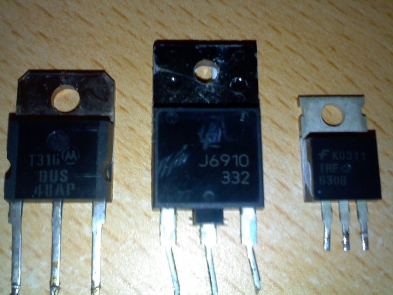

a jobb oldali irf 630b to220 tokban, a középső az a példány amiről szó volt: J6910 egy F van az irás fölött meg 332 alatta! a bal oldalit szintén nem tudom: T316

(#) kocici17 válasza csezoli21 hozzászólására (») Jan 27, 2009 /
zoli......... az irf az egy npn mosfet kb 200v ra
A bus 48 az egy 1000v os telyesítmény tranyóBővebben: Link
a J6910 szinte biztos tranzisztor npn és valószínüleg a sórvég vagy inkább a nagyáramú multiszinkron kapcsoló tranzisztora.
fotozd már ki azt ahonnan kiforrasztottad.
de a fentiek szinte tuti 100%
oppá most látom hogy F van a gyártónál máris keresem
a jxxxx az valószínüleg 2sj6910 egyébbként FAIRCHILD gyártmány és nincs adat, legalábbis nem találtam egyenlőre.
Nagyon valószínű, hogy nagytelyesítményű nagyfeszültségű tranyó.
Szívesen ....ennyit tudtam segíteni, ennyi információból.
Valószínüleg diódás a j69xx

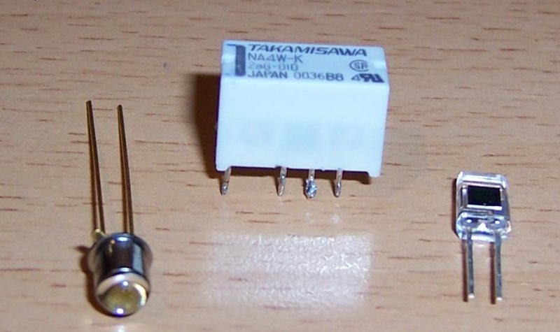

(#) tekan hozzászólása Jan 29, 2009 /
Lenne egy kérdésem. Van egy BD901-es Darlington-tranzisztorom (adatlap), ha jól értelmeztem ez egy erősítőtranzisztor. Ezt hogyan kell bekötni egy olyan áramkörbe, ahol az infravevő jelét szeretném felerősíteni?

(#) kocici17 válasza tekan hozzászólására (») Jan 29, 2009 /
Ez eddig rendben van csak azt nem értem, hogy miért kell 70w telyesítményre erősiteni egy méhány milivoltos jelet. Ha az az elképzelésed amire gondolok akkor ez a tranyó baromi nagy.
Ha megtudhatnám, hogy miért kell erősíteni akkor tudnám, hogy mennyire kell.
(#) tekan válasza kocici17 hozzászólására (») Jan 29, 2009 /
Ez ilyen erős? tulajdonképpen nekem egy relé-t hajtana meg ami elkattint egy kapcsolót. Esetleg lenne ötleted, hogy mivel lehetne ezt akkor megvalósítani?
Hányvoltos és mekkora rellét kell kapcsolni.
Több megoldás van, ha relatívan nagy távolságról kell akkor egy pici jelerősítés kell, attol függ milyen érzékeny a vevő.
És ez után a kérdés másik fele, hogy hány voltra kell a kapott információt illeszteni, és csak ez után kérdés, hogy mekkora áram kell hozzá.
Tehát egy pici 12v= relléhez elég egy bc182 is, vagy bármely 25v - mezitlábas tranzisztor.
Ha elég érzékeny a vevő /a távolság függvénye is/
akkor nem kell közéjük semmi. ha nagyobb távolságról vanm szó akkor egy müveleti erösitő, vagy még egy tranyó kell. Persze sok megoldás van, de a kérdésből a fentiekhez semmi nem derül ki.
(#) tekan válasza kocici17 hozzászólására (») Jan 31, 2009 /
A relé típusa: Takamisawa NA4W-K, ennél akkor kell valami amit a vevő-höz kellene bekötnöm... a távolság kicsi ~5 cm.
(#) kocici17 válasza tekan hozzászólására (») Jan 31, 2009 /
Adatlapot nem igazán találtam, de szerintem ez egy kicsi relé, ha 24v-ig van akkor teljesen szükségtelen ekkora vaddisznó tranzisztor.
5 cm-hez nem igazán kell semmi, DE:
A vevőd mivel /nyílt rendszerű/ nem kódolt információ, így minden erősebb fényre, mely azt az infra tartományt tartalmazza, /kivétel, ha az adó és a vevő között semmilyen más infra fényforrás nincs....optocsatoló technológia/ működésbe léphet.
Ezért ahhoz, hogy számodra használható segítséget adhassak, az egész témáról, /mihez kel és mi a csudaságról van szó/ több információ kell.
Ha egy élő távvezérlőt használsz az biztos kódólt, hogy Pl: egy gyertya fényére ne induljon be a vevő.
Hát dióhéjban ennyi.
Ha már egy eredeti vevőhöz akarod kötni pluszban a dolgot akkor más a helyzet. Meg kell keresned a kimenetet,, meg kell mérned a feszültségeket, és tulajdonképpen egy tranyó /aminek csak az a szerepe, hogy illessze a vevőhöz a relét,/ nem kel különösebb nagy műtét.
Szóval, vannak ezek a cuccaim. Az infravevőn ha csak sima fény volt ~250 mV-ot mértem, ha megvilágítottam az infraleddel akkor ~500 mV-ot mérek. A reléhez találtam adatlapot Bővebben: Link.
Ebből az infraledet és a vevőt szeretném egy ajtóra felszerelni, és ha az ajtó nyitva van akkor zárna a relé egy másik áramkört. Remélem érthető, ha kérdésed van írj.

(#) proli007 válasza tekan hozzászólására (») Jan 31, 2009 /
Erre a feladatra, egy Reed relécső (akár relé) és egy mágnes is megfelel. Egyszerű mint a faék.
Még jobb is a reed mint a fotoérzékelő, mert nem lenne egyszerű megoldani a normál fény és az adó felöl érkező fény megkülönböztetését. /kódolt fény/
Az az ha szembe helyezed el egymással az adót és a vevőt és mondjuk a vező olyan pozicióban van , hogy nincs sötét /beszürödik a lámpa+a napfény/ elötte az ajó nyitásánál akkor igen bizonytalan,/a fény mennyiségének és minőségének a függvénye/ hogy megszakit biztonságosan.
(#) tekan hozzászólása Jan 31, 2009 /
Proli007, kocici:
Mindkettőtöknek köszönöm a válaszokat, ez a mágnes, relé párosítás nagyon bejött úgyhogy szerintem ezt fogom használni... Mégegyszer köszi
