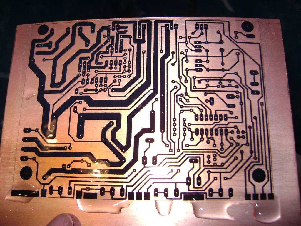

(#) Sir-Nyeteg hozzászólása Feb 1, 2009 /
Mai termés, kémiai úton-módon védelmezve 3-4 helyen kellett megkaparászni sajnos. Ilyen méretnél a nyomtatóm a keresztben levő vonalaknál tökéletes, de a hosszában levő vonalaknál zárlatokat csinál. Így sajna itt már néha korrigálni szükséges.
Más is tapasztalt ilyeneket?
Bővebben: Link1
Bővebben: Link2
Haverom:
Vagy jól miniatürizálsz, vagy jó nagy gyufát vettél Ölelhető plüssgyufa
(#) emmzolee válasza Sir-Nyeteg hozzászólására (») Feb 1, 2009 /
Én is észrevettem ilyesmit a nyomtatómmal. Két egyforma panelt kellett csinálnom, és úgy nyomtattam ki a fóliára, hogy egymás klónjai voltak. Ennek ellenére a nyomtatónál itt-ott keskenyebbek lettek a sávok közti hézagok. 0.2mm ide vagy oda a nyomtató miatt. Ez nem sok, de ha a vonalak közt 0.35mm-t hagyok tervezéskor, akkor már gáz lehet. Ezért mostmár úgy tervezek, hogy 0.55mm legyen a sávok közt, és így minden ok.
Én mostanában rászoktam a fotózásra. Azt vettem észre egy kicsit a foto tecnológia is ludas abban, hogy a vonalak közt kissebb lesz a hézag.
Te is fotóztad? Mert sok helyen belemart a sávjaidba. Ha igen, akkor ugyan arra a fóliára nyomtasd rá mégegyszer a nyáktervet, és akkor jobban fed.
Vagy ha te fotolakkoztad a nyákot, és nem a gyári lakkosat használod, akkor meg túl vékony a lakkod.
De ez szerintem inkább nem megfelelő maszkolástól lehet.
