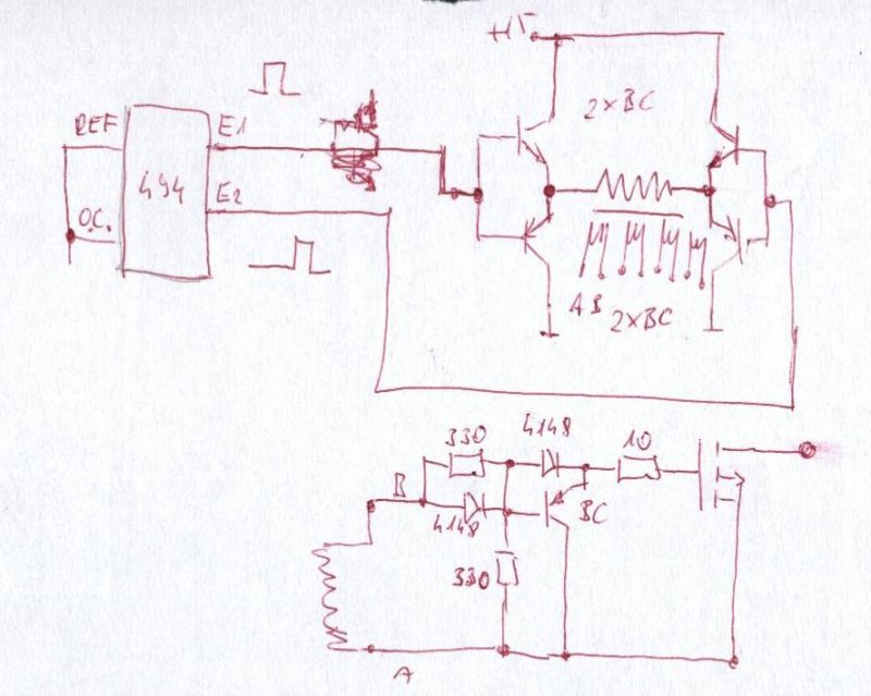

(#) foxi63 válasza zolee1209 hozzászólására (») Jan 22, 2009 /
A munkából hazajövet egyből beugrott, hogy ez a kapcsolás így nem is működhet...
Mivel a pwm IC két kimeneti tranzisztora párhuzamosítva van, ezért a kitöltést beállítod 25%-ra.
Ebből lesz a kimeneten 50% kitöltés a két Fetmeghajtó Ic (az egyik invertál) megkapja a négyszög jelet. A problémát abban látom, hogy mi szavatolja a két fet holtidő beállítását, hogy azok ne zárjanak össze??
Ha a tl 494-es push pull kapcsolásban lenne, akkor érvényesülne az Ic "gyári" holtidő beállítása.
Lerajzoltam, hogyan kellene megoldani szerintem, de még nem próbáltam ki.( a fet meghajtása az tuti jó)
A két diódán és a 10R ellenálláson keresztül gyorsan feltöltődik a fet kondija. Amikor megszűnik a vezérlés, akkor a p Tipusú tranyó gyorsan kisüti a gate kapacitását.
Ez hegesztőtrafónál bevált.
A meghajtás:
Ha a pwm ic egyik tranzisztora kinyit, akkor bekapcsolja az n tip. tranzisztort, a másik oldalon a p tip. pedig kinyit, ha a trafón áram folyik.
A holtidő alatt nincs vezérlés, és a másik periódusban a másik oldal megy.
(#) zolee1209 válasza foxi63 hozzászólására (») Jan 22, 2009 /
Köszönöm a rajzot, majd ha lesz időm és alkatrészem, akkor foglalkozom vele. Ami azt illeti, elvileg a TC4420-as, illetve a TC4429-es FET meghajtók biztosítanák a megfelelő FET meghajtást, ha már arra vannak kitalálva. Ezért gondoltam az optocstaolós megoldást, mert ott közvetlenül a FET-et hajtják meg, nem pedig egy tarfót.
szerk.: Most néztem csak meg jobban, mit is rajzoltál... Egy kisteljesítményű H-híd vezérli a nagytestvérét!
igen a két meghajtó ic az jó, de nem tudnak holtidőt...
ha az egyik felfutó élre bekapcsol, a másik pedig abban a pillanatban lekapcsol, akkor a feteknek harangoztak...
a h hid meghajtásnál megmarad az IC holtideje...
Az pedig, hogy egy ic re azt irják, hogy 1.5 A-es fetmeghajtó, annyit jelent, hogy oszcilloszkóppal teszteltünk egy ilyen meghajtót, és bizony nem volt képes egy nagy gate kapacitású fetet meghajtani.
A 494-es ic re is 2x250ma-t irnak, valojában használhatatlan közvetlen fet meghajtására(powerfet).
A bc tranzisztoros meghajtással meg már nincs szükség a meghajtó Ic re
Működik még Ha tennél 1 db ir 2111 ic a két darab meghajtó helyett, mert az tudja azt, hogy a sima négyszögjelbe beépíti a holtidőt is, egy kondival és egy diódával meghajtja a felső fetet is.
A probléma, hogy a meghajtótrafós változatnál a fet halála nem teszi tönkre az előtte lévő dolgokat, de az ir IC-k mindik a fetekkel együtt pusztulnak..
