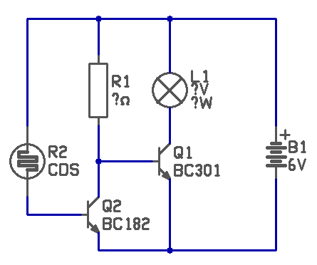

(#) watt válasza Bago hozzászólására (») Feb 4, 2009 /
Lehet, hogy közben mások is válaszoltak, kicsit elmaradtam.
Én 470ohm..1kohm-ot javasolok a báziskörbe tápfeszől függően. Az elképzelésed jó, ha jól értem. Jobb lenne ha lerajzolnád, könnyeb lenne!
A telítés egyébként a kapcsoló üzemnél cél! Ilyenkor több áram folyik a bázison, mit szükséges a kollektor áramhoz, de ez nem baj, csak a bázisáram maximális adatlap szerinti értékét ne lépd túl. - BC301 Adatlap -
Igaz ebben nem látom a max. bázisáramot, de úgy kell gondolkodni, hogy 25mA-nél ne legyen több egy 1A-es, ilyen kis tranyónál! A béta 40 minimum, ezért 200mA-hez 5mA bázisáram elég. Ezt fesztől függően a fenti ellenállások biztosítják. Kapcsoló üzemnél a több a jobb, nem kell centizni, de túl sok sem érdemes, mert fogyaszt feleslegesen, bár itt mA-ekről van csak szó..

(#) proli007 válasza watt hozzászólására (») Feb 4, 2009 /
Ha jól értettem, a kolléga ezt a kapcsolást követte el. A gond az lesz, hogy kapcsoló üzem ide-vagy oda, átváltáskor mindenképpen analóg lesz, amit a 301-es meg fog köszönni. (Persze ezt nem Neked írtam)
üdv! proli007
(#) mex válasza proli007 hozzászólására (») Feb 4, 2009 /
Esetleg egy komparátor eléje?
(#) proli007 válasza mex hozzászólására (») Feb 4, 2009 /
Mindig az a hiba, hogy valaki nem nevezi meg a problémáját, egyszerű szavakkal. Akkor lehet neki tanácsot adni és el lehet merülni a részletekben.
üdv! proli007
(#) watt válasza proli007 hozzászólására (») Feb 4, 2009 /
Igen igazad van, de akkor mi van, ha fény nem átmenettel érkezik? Úgy emlékszem, hogy ez valami eltakarós érzékelő. De valóban jó lenne, ha pontosan tudnánk milyen alkatrészt használ és mit szeretne pontosan.
