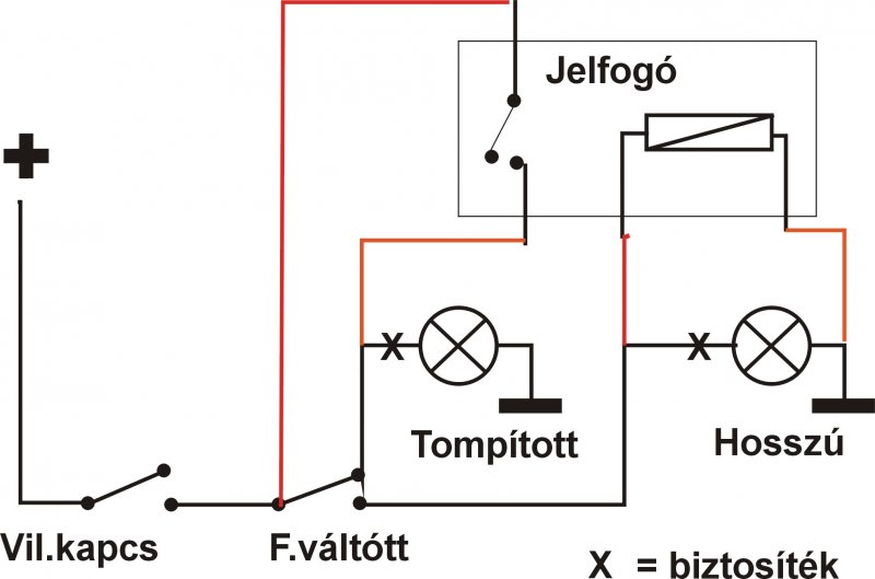

Nekem egy olyan impulzusrelére lenne szükségem, ami 12V és legalább 30A.
Nem tudom létezik e ilyen?
Olyasmire kellene, hogy az autómban tuninglámpát raktam, és eddig H4 izzó volt benne, most meg H1 izzók vannak benne. És ha a távoltsági fényszórót rákapcsolom, akkor a tompított lekapcsol, és ez így nem jó.
Ha van valakinek valami más ötlete, akkor szívesen fogadom.

Autós boltokban kapható (12V 25-35A) relével kösd vissza a tompítottat, a hosszúfény által vezérelve!

és abból nem lesz a tompítottnak baja
gondolok én arra hogy visszafele is folyik a feszt

Inkább lerajzoltam.

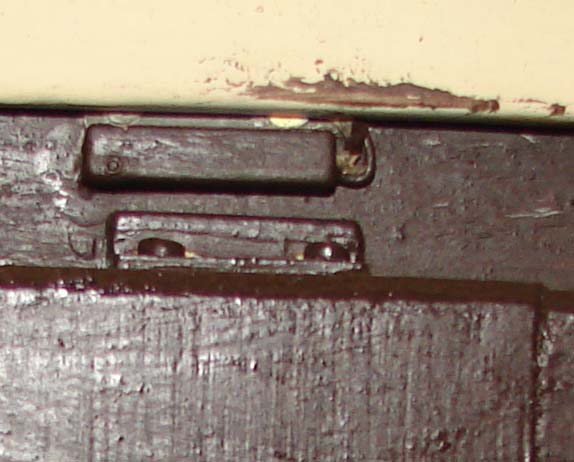

Én már készítette, ilyen érzékelőt.
- Az ajtóra egy ajtó csappantyú mágnest erősítettem, úgy, hogy a mágnes pofája az ajtó nyitható oldalának felső részével vágott egybe.
- Az érzékelő tartója, egy 9mm-es műanyag lemezből kivágott T betű volt. A T hosszú szárát felfúrtam, a T talpa felől (most még felülről van) ide toltam be a Reed csövet. A T felső részében (rövid szárában a hosszú szárral párhuzamosan), pedig két süllyesztett felerősítő furat van.
- Az ajtó tokhoz, két lemezcsavarral rögzítettem az érzékelőt úgy, hogy az ajtó mágnesre merőlegesen álljon, és a középvonaluk egymásba essen.
- Ha az ajtó zárva van, a Reed kontaktusa is zárt. Biztonsági szempontból is ez a megfelelőbb.
Remélem el tudod képzelni, ha nem lerajzolom.

(#) tekan válasza proli007 hozzászólására (») Feb 1, 2009 /
Helló!
Inkább rajzold le légyszíves, kb értem, de biztosra szeretnék menni...

(#) proli007 válasza tekan hozzászólására (») Feb 1, 2009 /
Most csak összetákoltam, és nem méretarányos (meg helyes), de remélem sikerül megérteni.
