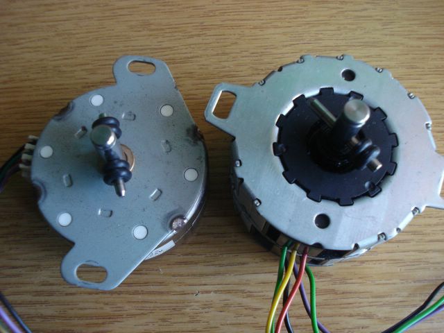

(#) Cassone hozzászólása Feb 6, 2009 /
Ezek milyen motorok? Léptetőmotorok? Ha igen így első ránézésre milyenek?
(#) FElici válasza Cassone hozzászólására (») Feb 6, 2009 /
Hát amennyire értek hozz:
Ezek elég egyértelműen léptetőmotorok.
Viszont: 24V 133Ohm--> csak 4,3W-osak, de mindenesetre elég kisteljesítmányűek. Viszont nagy pontosságúak.
Hegusp utólagos engedelmével feltöltöm a docx fájljának a tartalmát közérthetőbb formátumban
De ez nekem sajna nem ad választ, mert én egy IC lábról szeretnék vezérelni 3 állapotot, és még ráadásul az 5 voltos IC-kimenetemet 12 voltra szeretném feltolni a végső kimenetben.
No de ez már nem ehhez a topichoz tartozik, köszönöm mindenkinem a segítségét

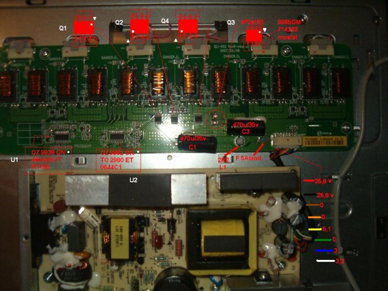

(#) 1attis hozzászólása Feb 9, 2009 /
Először írok,így hát üdvözlök mindenkit!
Keresek egy smd fet-et SO-8 tok, 8láb,a felirat rajta:9985GM alá 714262.Sehol nem találtam róla semmit.Egy hasonlót igen:AP9985M,a bekötés egyforma.Amibe való egy HPw2408 monitor inverter panelja.Kérdésem,hogy mi ez,mit csinál és hol kapok ilyet (szokásos helyeken néztem semmit nem találtam).
Képek,pdf mellékelve.
Kezdő vagyok lehet szájbarágosan nyugodtan!
Előre is köszönöm!
