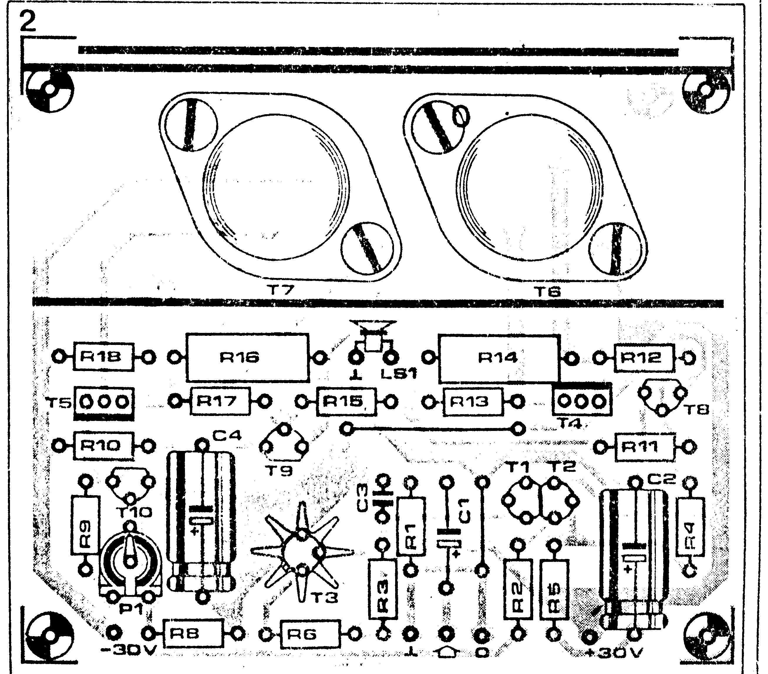

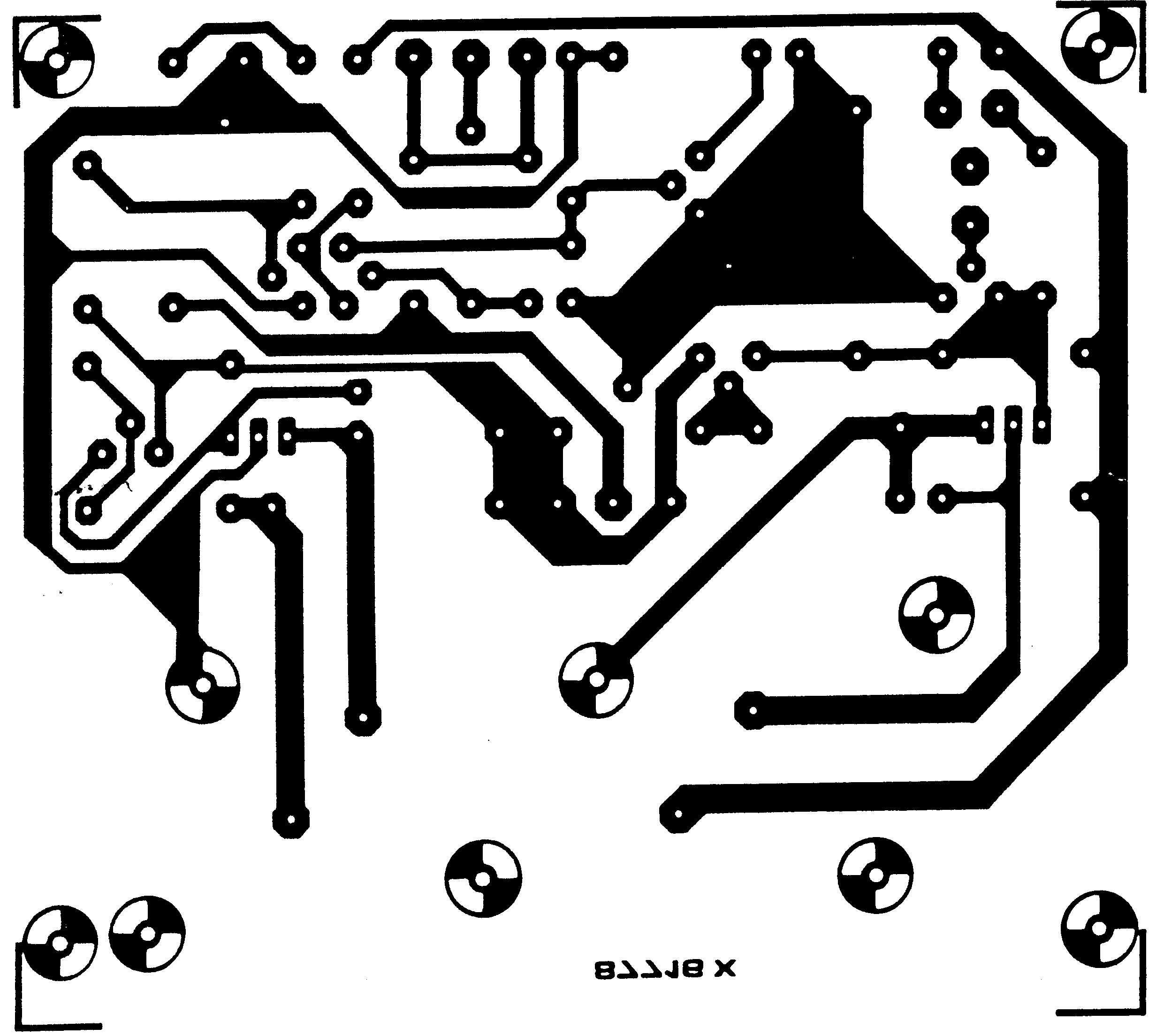

Szal: Szia Dióda ! Sikerült ma scannelnem,íme egy 35W-os "A" osztályú végfok. Anno kb 20 db készült belőle kb 15 éve. A vájtfülű HIFIsták is elégedettek voltak vele. Általában egy db phono előfokkal épült meg mindenféle sallang nélkül. Asszem vhol még van beültetett panelem is...
itt leradíroztam a védelmet,így is meg lehet építeni csak nem szereti a kimeneti rövidzárat :smile:
Annak idején kályhának becéztük mert igen csak melegedett.
De tényleg nagyon szép hangja volt. Olcsó kommersz alkatrészekből épül fel, jól tűri a helyettesítéseket. A bemeneti diff erősítő szereti a válogatott és termikusan csatolt (összeragasztott) tranyókat.
adatok
szinuszos telj: 35 W 8 ohm, 40 W 4 ohm torzítás kisebb mint 0,01 % sávsz 15Hz-40 kHz erősítés: 26 dB bem érz: 1V eff bem imp:50kohm táp 2x30V

Ezer hála és köszönet .Amugy tetszik mire kell ügyelni nála, mennyit vesz föl amperbe, mekkora hűtés kell neki? Ha tudsz minden infót szedj össze emlékeidből.
amire még emléxem 2x22 V 4A trafóról ment egy sztereo változat, 22000mikros pufferekkel.
A végtranyók alá egy 3mm vastag alu profil van csavarozva ami egy kb 25 cm hosszú és 10 cm széles hűtőbordára van csavarozva (a két végfok egymás mellett), A bordák kb 4 cm magasak Szal egy bunkó nagy borda van a doboz hátulján és ezzel is melegszik rendesen ha lesz rá idő, biztos, hogy összeállítok én is még egyet tényleg, aktív monitorokba is építettünk be belőle, elégedettek voltak vele (stúdióban...) van még A osztályú rajzom csak keresni kell... de ez volt az egyik legjobb
Ami van és ha megtennéd hogy felteszed nagyon megörülnék neki. Van 2*23V-os trafóm nagy bivaly abból olyan 31-32volt lessz az talán elegendő lessz neki két 10000mikró társaságában.Mekkora a nyugalmiárama? Márcsak azért mert nemtudom hogy mit álítsak be neki.Nem volt még A osztályúm úgyhogy nemtudom.
Megpróbálom felidézni az előfok rajzát is, de az biztos nincs meg, a végfok elég érzéketlen ezért kellelé valami-bár sztem cd-ről közvetlenül is meghajtható-ki kell próbálni.

Most hogyjobban megnézegettem a rajzot egy két értéket nem lehet látni.Illetve ki lehet-e ezeket a végtranyókat cserélni mondjuk a jobban szerelhető BD tipusú valamelyikére.
most hirtelen nincs jobb ötletem, mint,hogy mondd el mit nem látsz
igen megépíthető bd-kel is meg japán tranzisztorokkal is csak át kell tervezni a nyákot-az meg nem biztos, hogy megéri r17-8k2r18 2k2 a többi sztem látszik a hét végén hozzákezdek én is az építéshez, csak meg kell néznem milyen anyag van hozzá...
R2? Illetve mik azok az értékek beleirkálva?
R2-5k6
A beírt értékek feszültségek-de hogy jók -e, hát arra már nem emlékszem...

Fel is merültek bennem kérdések.Mégpedig len : Honnan lehet megkülömböztetni fizikailag vagy rajzilag hogy az a osztályú vagy sem.Azt értem hogy a végtranyókon folyamatosan áram folyik de annak a mértékétől függő az osztálybeli besorolása?Mert ez a kapcsolás állítólag 50mA -es fogyasztása nekem inkább B-osztályúnak tünik.Neten utánnaolvasgattam a dolgoknak és azt láttam hogy az A osztályúnak 1-1,5-sőt 3Amperes nyugalmi áramjai vannak.Kezdek összezavarodni .Valaki emondhatná de nem az elvet hanem hogy gyakorlatilag hogy működik ez másabban. Megépítettem már egy teherautóra való erősítőt de ez az A osztályú kifog rajtam.Nagyon nem látom át a működését.Ez pedig engem nagyon felhergel hogy már csakazért is megcsinálom.

Az osztálybesorolás az erősítő munkapontjának beállításán múlik. Az önmagában, hogy 50mA a nyugalmi árama nem feltétlenül jelent B vag AB osztályt, mert ismerni kell az erősítő paramétereit.
Ha A osztályú, akkor a munkavonal alsó és felső végpontjának felére állítjuk be, ami gyakorlatilag azt jelenti, hogy vezérlés nélkül a teljes kivezérléshez tartozó áram fele folyik a végtranzisztor(ok)on. Ez egy 10W-os végerősítőnél igen ritkán tud 50mA lenni. Hatásfoka max. 50% Ha B osztályú, akkor a munkaegyenes alsó végpontjára van állítva a munkapont, ami azt jelenti, hogy vezérlés nélkül "nem" folyik áram a végtranzisztorokon. (Ez persze csak kis túlzással igaz) A torzításmentes erősítéshez ekkor kell tulajdonképpen két erősítő. Az egyik a pozitív, a másik a negatív felét erősíti a bemenőjelnek, ezt ellenütemű erősítőnek hívják. Hatásfoka max. 70 - 80% A C osztályú, az a B-nek egy elfajult változata, ahol a bemenőjelnek csak egy adott szinten felüli része (csúcsa) van erősítve. Tehát a munkaegyenest az alsó végpontban meghosszabbítod és erre az értékre állítod be a munkapontot. Nyugalmi helyzetben nem folyik áram. Hangfrekvencián nem használják. Rádiótechnikában, ott használatos, ahol csak a frekvencia hordoz információt. Hatásfoka akár 90% Az AB osztályú egy érdekes eset. Kis kivezérlésnél A osztályúként viselkedik (kicsi a torzítás) Nagy kivezérlésnél B osztályúként viselkedik. Ellenütemű erősítő természetesen ez is. Hatásfoka 60-65% Összefoglalva a végtranzisztorok munkapontbeállításán múlik azt pedig tudod számolni a kapcsolásból. Üdv.: Zoli
csá
akárhogy nézem, forgatom, trükközöm, a képet de ez B osztályúnak néz ki :yes: csá
A látszat néha csal! A végfokozat munkapontja számít, nem a kinézete.
