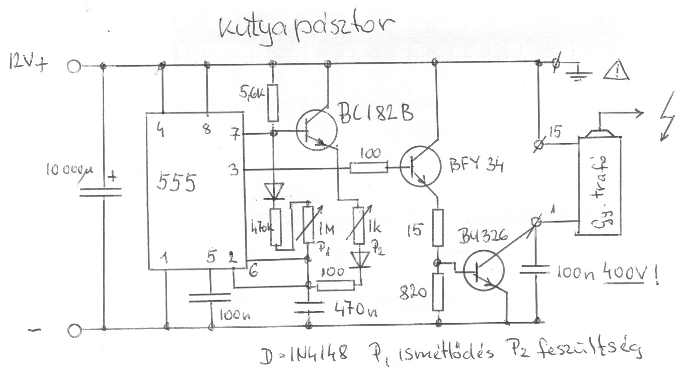

(#) VSBendegúz hozzászólása Feb 13, 2009 /
Hali.
Kis segítség kellene.Megépítettem az alábbi pásztort. De a trafón a12 V leesik kb 4.5v-ra és kb 3.5A vesz fel. A tranyó pedig elég jól melegszik. Mi lehet a baj?

(#) VSBendegúz válasza mex hozzászólására (») Feb 16, 2009 /
Még valami.Ha jól tudom a P1 potival a feszt állítom, a P2 vel pedig a szaggatást. Jól gondolom? Mert a P2 jól is működik de a P1 a világon semmit nem csinál.Kimértem a poti jól működik.
Előre is köszönöm a segítséget
(#) mex válasza VSBendegúz hozzászólására (») Feb 16, 2009 /
A P1 valószinűleg működik,csak semmi értelme,nem veszed észre akkor sem ha jó. A kapcsolás jó közelitéssel 50%-os kitöltésű négyszögjelet állit elő. Amig az 555 3-as kimenete tápfeszültségközeli szinten van addig nyitott a tranzisztor,meglehetősen nagy áram folyik a trafón,és felépül a mágneses mező,ami akkor omlik össze és generál szikrát amikor a tranzisztor lezár,vagyis az 555 kimenete 0V közeli szintre áll be. Először ellenőrizd megvan-e az 50% kitöltés. Kösd le a 47 ohm ellenállást,helyette tegyél 1konm értéket sorba egy leddel,aminek a katódját tesre kötötted. Figyeld meg a sötét és a világos idők arányát. Ha rendben van minden akkor egyforma intervallumokat kapsz.
Előre is köszönöm hogy segítesz nekem.
A ledes dolgot kipróbáltam. Jól működik.Szép egyforma időket produkál.Most kb 1mp-re van beállítva.
Ja és még valami.Ha a trafót leveszem akkor szépen megvan a 12 volt.
Mekkora teljesitményű a táptrafód? Mekkora primer ellenállása van a gyújtótrafódnak?
(#) VSBendegúz válasza mex hozzászólására (») Feb 17, 2009 /
Lada trafó. Olyan 4ohm az ellenállása.
(#) VSBendegúz válasza mex hozzászólására (») Feb 18, 2009 /
A tápot elfelejtettem.12V 5A

A kapcsolás
gyujtás.docx
(#) VSBendegúz válasza mex hozzászólására (») Feb 19, 2009 /
Ez már 2003formátum
