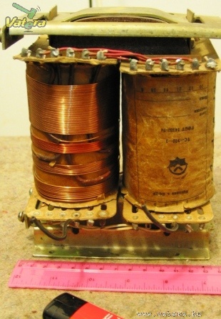

Arról nem is beszélve, hogy az én hálózati trafóm 4,6kg lesz és 250VA-es. Egy anódfesz, 2 segégfesz, 3db kombinált fűtéstekercs, s végül egy világítás tekercs. Gigantikus, de csak 3200Ft volt. Nem egy walkman stílusú lesz az biztos

Nem, bár láttam ennyiért EI vasmagost (100VA-es körülieket), de az csak sima EL34 PP, PCL86 PP-nek lett volna jó, diódás egyenirányítással. Én csöves egyenirányítással szeretném.
Ezt netes aukción vettem (kép), ja és hipersziles ráadásul.
