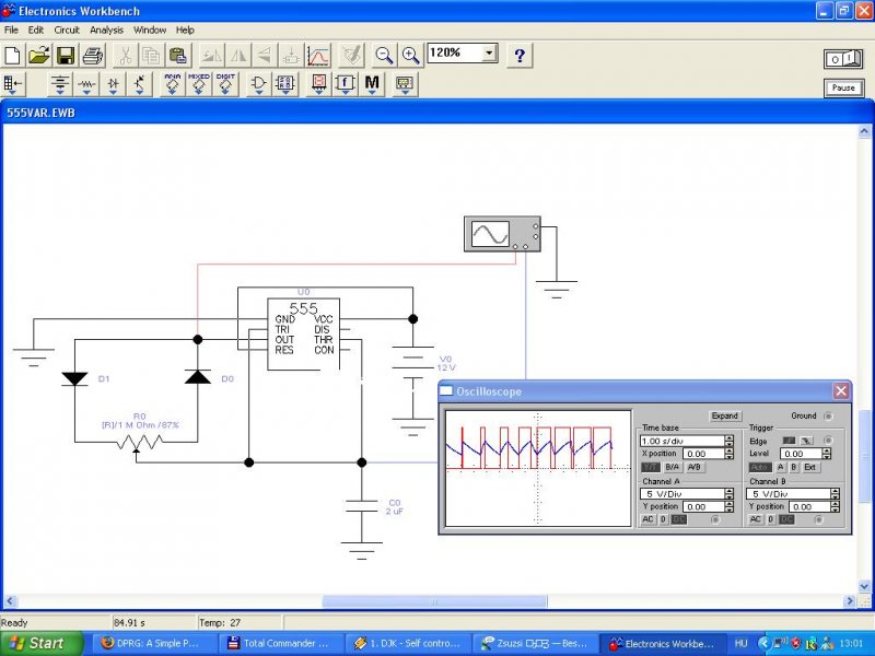

(#) zoly15 válasza bbalazs_ hozzászólására (») Márc 8, 2009 /
Azért kérdeztem azt hogy hol mert egyszer csináltam egy 3W os LEd "pack" hogy egy PWM-et és ott egy előtét ellenálláson "fűtött"..
Valaki nem tudna konkrét rajzot adni róla?
Előre is köszönöm!
(#) Medve válasza zoly15 hozzászólására (») Márc 8, 2009 /
-Varázsszó: 555 pwm
-Az előtét ellenállás, -feltételezem- fogyasztóként működött, igy ami ráesett teljesítmény, az el is füstölt. Igy van ez rendjén. Esetünkben a módszer a kapcsolóelemet, a tranzisztort védi, a fogyaszó fogja csak leadni a a teljesítményt.
(#) zoly15 válasza Medve hozzászólására (») Márc 8, 2009 /
Ezen a linken a 3 és a 7 kivezetés fel van cserélve nem?
Illetve szerintem fel van csak nem vagyok benne biztos hogy mivel..
Majd utánanézek..
Akkor ezt kell nekem megépíteni

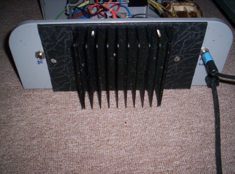

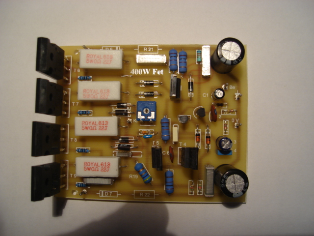

(#) Flatlander hozzászólása Márc 9, 2009 /
Szerintetek egy 12x12cm-es 5cm magas borda elég lenne erre a végfokra?Esetleg még kap egy hűtűt is rá.Amugy 400w fet-es végfok.Előre is köszi
(#) csezoli21 válasza Flatlander hozzászólására (») Márc 9, 2009 /
Heló feldobhatnád a nyáktervet beültetési rajzot! köszi heló
(#) Flatlander válasza csezoli21 hozzászólására (») Márc 9, 2009 /
Bocsi de nincs meg nekemsem.Ami a képen van azt nem én raktam össze én majd a közeljövőben fogok veni egyet esetleg akkor tudok hozzá rajzot adni mert azt adnak hozzá.Egyik haverom már megcsinálta ezt majd megkérdezem meg-e van a rajz ha igen bescennelem.De nyákterv nembiztos hogy lesz beültetési és kapcs. rajz jár hozzá aszem.
(#) zacc válasza Flatlander hozzászólására (») Márc 9, 2009 /
Ha teszel ra ket ventilatort akkor es nem hajtod szet akkor szerintem eleg lesz.
(#) Szebence válasza Flatlander hozzászólására (») Márc 9, 2009 /
Ventillátor mindenféleképpen legyen rajta! Szerintem ne a bordát fújasd a ventivel, hanem onnan szívja el a meleglevegőt.
Esetleg még annyit megtehetsz, hogy a bordát lefújod fekete, matt festékkel (ha alapból nem fekete bordád van) a jobb hőelvezetés érdekében.
(#) Flatlander válasza zacc hozzászólására (») Márc 9, 2009 /
Hát az az igazság hogy néha lenne azért hajta rendesen.Max akkor vennem kell egy max 30cm hosszú és 12cm magas bordát.Arra akarnék 2db 12cm ventilátort az már úgy tutielég.Csak gondoltam hátha ez is.A tranyók nembaj h egymás mellet vannak?Vagy inkább rakjtam széjjelebb?Csak kell csinálnom egy szabályzót is vagy legalább 3állásba lehessen kapcsolni.Kis hangerőn nemkell ugyse,lenne egy közepes meg egy teljes fordulat.

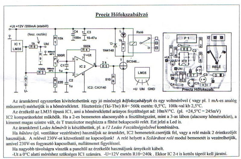

oksi várom a rajzokat
(#) Szebence válasza csezoli21 hozzászólására (») Márc 9, 2009 /
A cikkek vagy kapcsolások menüpont alatt találhatsz hőfokvezérelt ventillátor-fordulatszabályzót.
(#) Action2K válasza Flatlander hozzászólására (») Márc 9, 2009 /
Azért a hűtőtömb bordázottsága se mindegy! Inkább felületet kellene számolni (saccolni) a hűtőtömb mért adatai alapján, ebből három adatot tudunk, kettőt még nem: bordák száma, mélysége.
Ha a hűtőtömbről tettél volna fel képet, többre mentünk volna vele.
(#) Flatlander válasza Action2K hozzászólására (») Márc 9, 2009 /
Itt egy kép!
Az a huto kevesnek tunilk az 12*5cm es 12cm magas.A szabalyzo amit emlitetel az izles kerdese .De azert jo lenne ha szereznel egy kapcsrajzot az erositorol mert meg kellene nezni rajta hogy melyik a szuperdioda mert azt ajanlatos a hutore fogni amit nem latok neked a nyakodon a fetek mellet.
