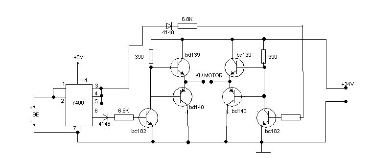

Modellezéssel foglalkozom ebből kifolyólag sok relére van szükségem. A problémám a hangjukkal van és avval ,h drága is. Lehetséges lenne ezeket valamilyen analóg áramkörrel helyettesíteni? pl. tranzisztorokkal? Aki nem tudja: ikertekercses reléket használunk általában ,ami 16v váltóáramról működik. Ezek olyanok mint egy 6 kivezetésű kapcsoló ,amit kettő darab elektromágnes vezérel, egyik oda, másik vissza. Lehetséges lenne ezeket zajmentes, olcsó analóg áramkörrel helyettesíteni? Előre is köszi!

Mit szólnál egy helyes ki impulzus üzemű polaritás váltóra? Rajzoltam Neked, hogy ne csak a szám járjon. Ha van a bemeneten egy "magas jel" akkor a KI / MOTOR póluspárnál az egyik kivezetés + a másik - , ha pedig nincs jel a BE-meneten, akkor éppen az ellenkező polaritás van a két kivezetésen.
Nem mellesleg 10A-el terhelhető... Szerk.: A jobb oldali, érték nélküli ellenállás nem kell a kapcsolásba!
