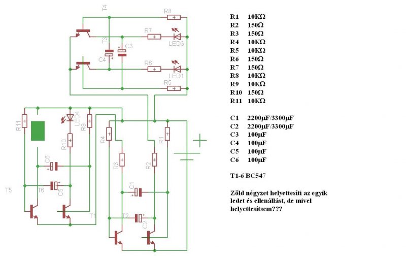

Sziasztok, visszatérve a fénysorompóra, amit technika órára készítek el csináltam egy kapcsolási rajzot, szeretném ha megnéznétek, hogy működik e.
Valamint az R2-t és az R3-at elhagyhatom-e
A zöld négyzettel ezt a részt jelöltem, amit helyettesíteni szeretnék.
Remélem ez az ötlet jó, és ha van más megoldás ami egyszerűbb, kérlek jelezzétek

Mi ez a kuszaság? Gondolom egy lassú ütemjellel szaggatni akarod a gyorsabb villogót. Akkor a lassú multival, és a két tranyóbal lezárhatod a gyors bázisát. Így erre az időre le fog állni a gyors. De talán jobb lenne, ha megírnád mit szeretnél, és miből.
(egyébként egy ellenállással)
