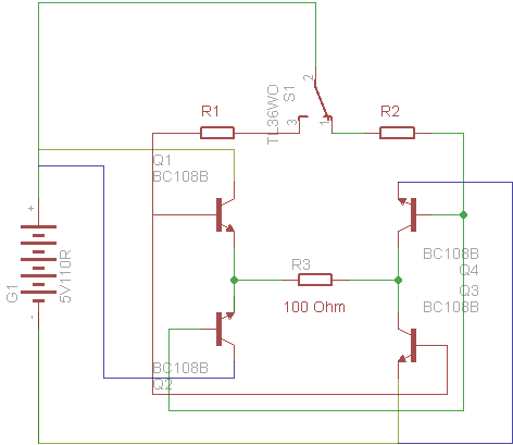

Sziasztok! Gondoltam építek egy egyszerű H-hidat, de lenne egy problémám: hogyan határozom meg R1 és R2 ellenállásokat?
Nem motor vezérlésre akarom, csak a műszeren akarom látni, hogy működik, ezért a motor helyére egy 100Ohm-os ellenállást terveztem. A tranyók BC182B tipusúak, a tápfesz 5V.
Arra jutottam, hogy ugye R=U/I. A tranyó nyitófeszültsége 0.6V, 5-0.6 az 4,4V, de mi az I?
(#) Frankye válasza Szobiati hozzászólására (») Márc 12, 2009 /
A terhelésen (jelen esetben az ellenálláson, később a motoron) átfolyó áram. (Ha jó a gondolatmenetem.)
(#) mex válasza Szobiati hozzászólására (») Márc 12, 2009 /
A tranzisztorok bázisáramát állitod be az R1,R2-vel. A bázisáram viszont függvénye a bétának. Tételezzünk fel egy viszonylag alacsony értéket,az egyszerűség kedvéért legyen 100. Cseréld ki az R3-as ellenállást 47 ohm 1W tipusra. Ezen az ellenálláson 5V tápfeszültség esetén~100mA áram fog folyni,mivel a hid kettő nyitott tranzisztorán is mérhető kollektor-emitter viszonylatban feszültségesés. 100mA kollektoráram létrehozásához 100-as feltételezett áramerősités esetén 1mA bázisáram tartozik,de miután kettő bázist kell vezérelni egyideűleg legyen a bázisáram 2mA. R=U/I=4.6V/0.002=2300 ohm=~2.2k ohm.
Ennél magasabb értéket ne tegyél be. Természetesen a rajzod csak elvi,igy még hiányos,például a védődiódákat is bele kell applikálni induktiv terhelés esetén.

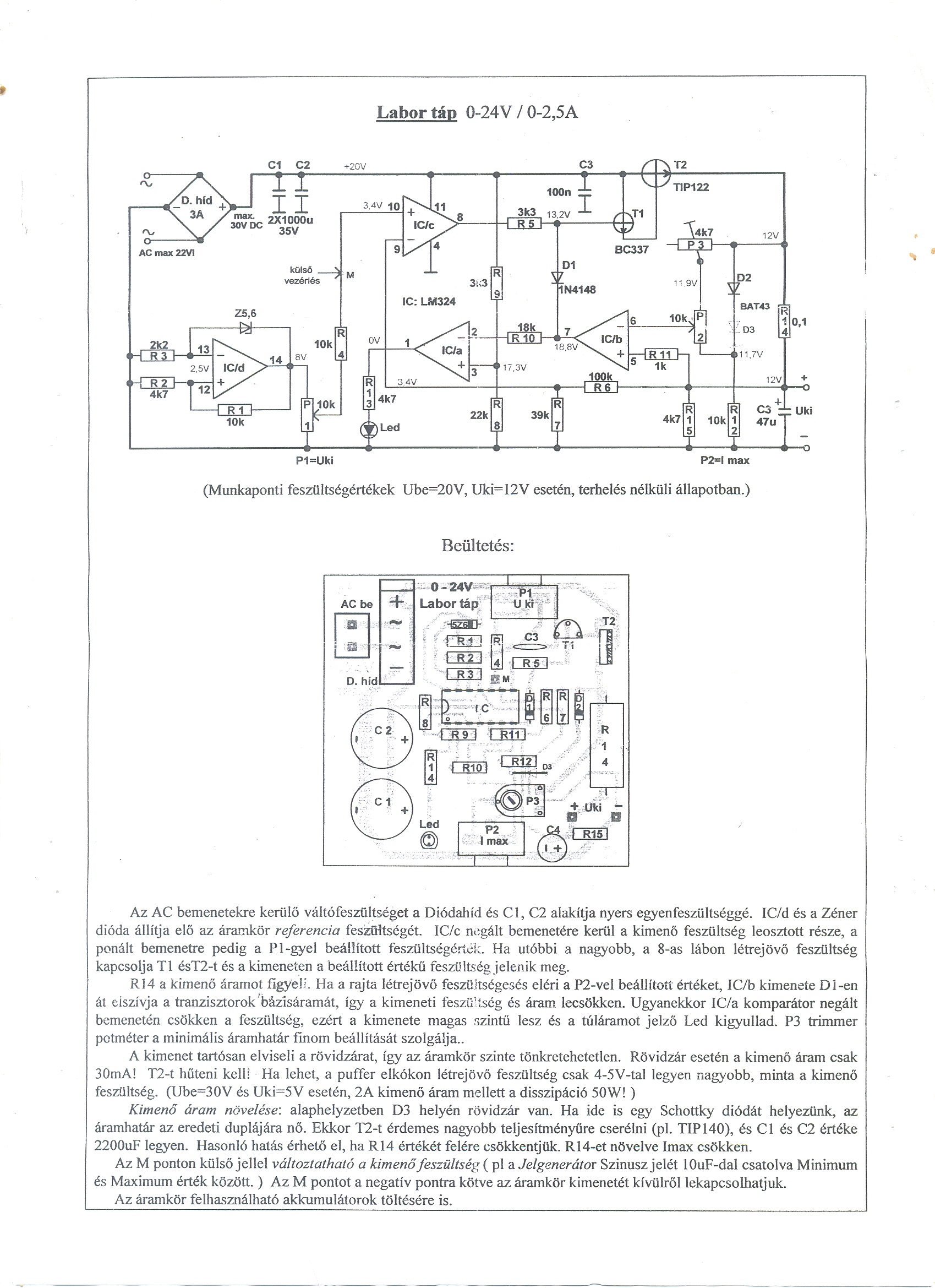

Hogyha egy 24 voltos 100VA trafót veszek és ez az kapcsolás aszt írja AC max 22v abból lehet gond vagy inkább 18 Voltosat vegyek?? Akapcsolás:

(#) mex válasza Electricboy hozzászólására (») Márc 12, 2009 /
Inkább 18V-osat vegyél,mert az ic egyik határadata a max 32V tápfesz. Egy 24V-os trafónál a puffer terheletlen állapotba ennél nagyobb értékre töltődik,és annyi a toknak....
(#) Szobiati válasza mex hozzászólására (») Márc 12, 2009 /
Értem. Köszi szépen. Kimértem a tranyóim erősítési tényezőjét műszerrel átlagosan 260. Akkor szerintem ezzel fogok számolni.
A rajzom persze elvi, csak a működési elvet szeretném elsajátítani. :smoke:
Még egyszer köszönöm szépen az alapos választ.
Azért van egy kis gond. Figyelembe kell venni a kis,és a nagyjelű áramerősités különbségét. A műszered a kisjelűt méri,igy kedvezőbb az eredmény...
Tulajdonképp az előző hsz-ben irt 2,2k ezekhez a tranyókhoz is megfelel,gondot nem okoz a nagyobb áram,ezt inkább az áramkör tervezésekor kell figyelembe venni,főleg telepes táplálásnál nem mindegy a fogyasztás.

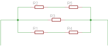

Kaptam egy szorgalmi feladatot egy fősulis barátomtól.
Sajnos eddig nem jutottam vele sokra. Ha esetleg valaki levezetné nekem azt nagyon szépen megköszönném.

(#) Szobiati válasza Tama89 hozzászólására (») Márc 12, 2009 /
Ez nagyon kis trükkös feladat, a lényeg, hogy ilyenkor mindig a kapcsolódó pontokat nézd. Átrendezve az ellenállásokat már nem is mutat olyan szörnyen.
Azt figyeld meg, hogy pl az R1 érintkezik az R2, R3, R4 ellenállásokkal. Így kell nézni a kapcsolódó pontokat, ez alapján kell átrendezni az egészet.
(Remélem jól csináltam xD)

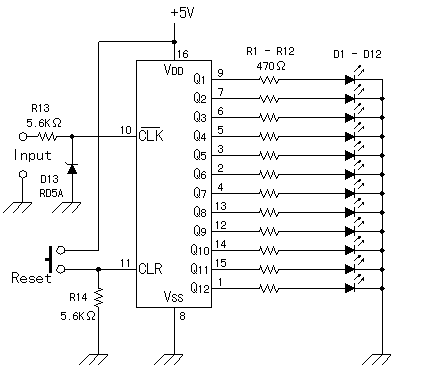

(#) petya100 hozzászólása Márc 12, 2009 /
Sziasztok! Ami ebbe a ledes számlálóba van benne IC az szerintetek hanyas lehet mert nem írja. Ha valaki tudja az írjon
(#) Tama89 válasza Szobiati hozzászólására (») Márc 12, 2009 /
Így már tényleg pofon egyszerű számolni. Köszönöm hogy foglalkoztál vele.
(#) watt válasza Tama89 hozzászólására (») Márc 12, 2009 /
Az lehet, csak nem jó! (szerintem...)

(#) mex válasza watt hozzászólására (») Márc 12, 2009 /
De igy már igen:
(#) watt válasza mex hozzászólására (») Márc 12, 2009 /
Igen, biza!

(#) Szobiati hozzászólása Márc 12, 2009 /
Tényleg, elnézést, amikor átrajzoltam a papírról gépre, rossz helyre kötöttem. Legközelebb jobban figyelek.
