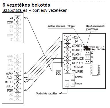

A szirénánál:
sziréna +12-------közp. Aux+
sziréna -12 -------közp. Aux-
Start ---------------közp. Bell-
Tamper-tamper egy tetszőleges zónára Deol lezárással
A többit kössed ki !
A sziréna leírásában benne van, hogy a jumpereket hogy kell úgy beállítani, hogy külső szabotázsfigyelés legyen. Így állítsd a jumpereket.
A trigger jumpert - állásba állítsd.
A flash csak villogó, a report hibajel, a service pedig az időszakos akkucseréhez jó, de teljesen felesleges, és csak plusz gondot okoz. Főleg a report tud szivatni...
A flash-t én is csak akkor használom, ha pl. távirányítóval használnak egy riasztót, és ilyenkor villogtatni szoktam a sziréna lámpát kapcsoláskor (pont, mint a kocsiknál)
