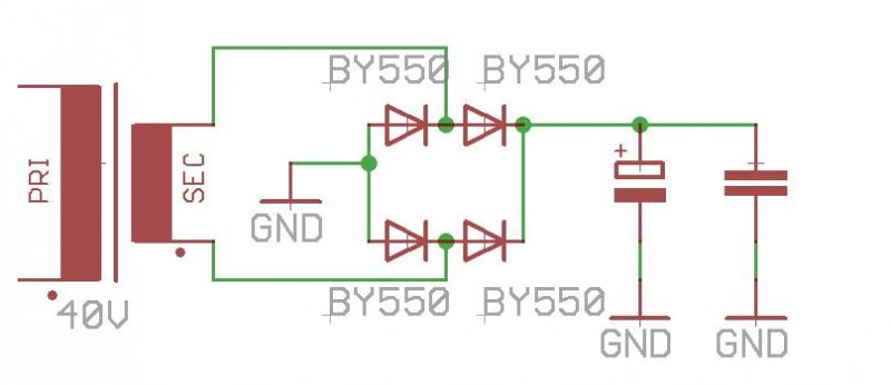

(#) brezinajanika hozzászólása Márc 1, 2009 /
Labortápot fogok építeni a közeljövőben Bővebben: Link és kérdésem lenne,hogy mennyiben változna a feszültség és még azt,hogy milyen kondenzátorok kellenek.Ha rossz a rajzom akkor valaki kiegészítené?Köszönöm.
(#) Imi65 válasza brezinajanika hozzászólására (») Márc 1, 2009 /
Ha 40V szekunder feszültségű a trafód, akkor több lesz az egyenfeszültség, mint 40V. Üresjárásban közel 56V feszültségre töltődik a puffer, ide a 63V-os határeset, jobb lenne a 80V-os. Értéke legalább 4700 µF legyen, a másik 1 µF 100V. Jó hűtést tegyél a tranyóra (T1, 2N3055), az ilyen topológiájú tápok nagyon sok meleget termelhetnek szélsőséges körülmények között.
(#) brezinajanika válasza Imi65 hozzászólására (») Márc 1, 2009 /
Akkor sehogy sem tudom megoldani ,hogy a 40V az 40maradjon vagy az is jó lesz oda amennyi lejön?
A szélsőséges körülmények tuti nem lesznek meg,de van ventri meg megfelelő bortám is erre a célra
(#) uli válasza brezinajanika hozzászólására (») Márc 1, 2009 /
Nem sok oda az a by550?
(#) brezinajanika válasza uli hozzászólására (») Márc 1, 2009 /
Abból van itthon bőven...erősítőből maradt vissza
Meg az lenne a kérdésem,hogy hány W-os zenerdiódák (z1,z2)kellenek?
Nem, sajnos ez nem megoldható. Az R16-ot növelheted 270 Ohm -ra.
Z1 lehet 400mW-os, a Z2 lehet 1W-os.

(#) watt válasza brezinajanika hozzászólására (») Márc 2, 2009 /
Meg lehet oldani, hogy 40V maradjon, de ahhoz le kell tekerni a trafóból. Nem egy nagy dolog, még az is lehet, hogy szét se kell szedni...
Egyébként miért nem nézel körül a uA723 kapcsolásai között, sokkal egyszerűbbek és megfelelőek a célra. Nekem 20éve ilyen tápom van, lehet, hogy neked is jó lenne...
